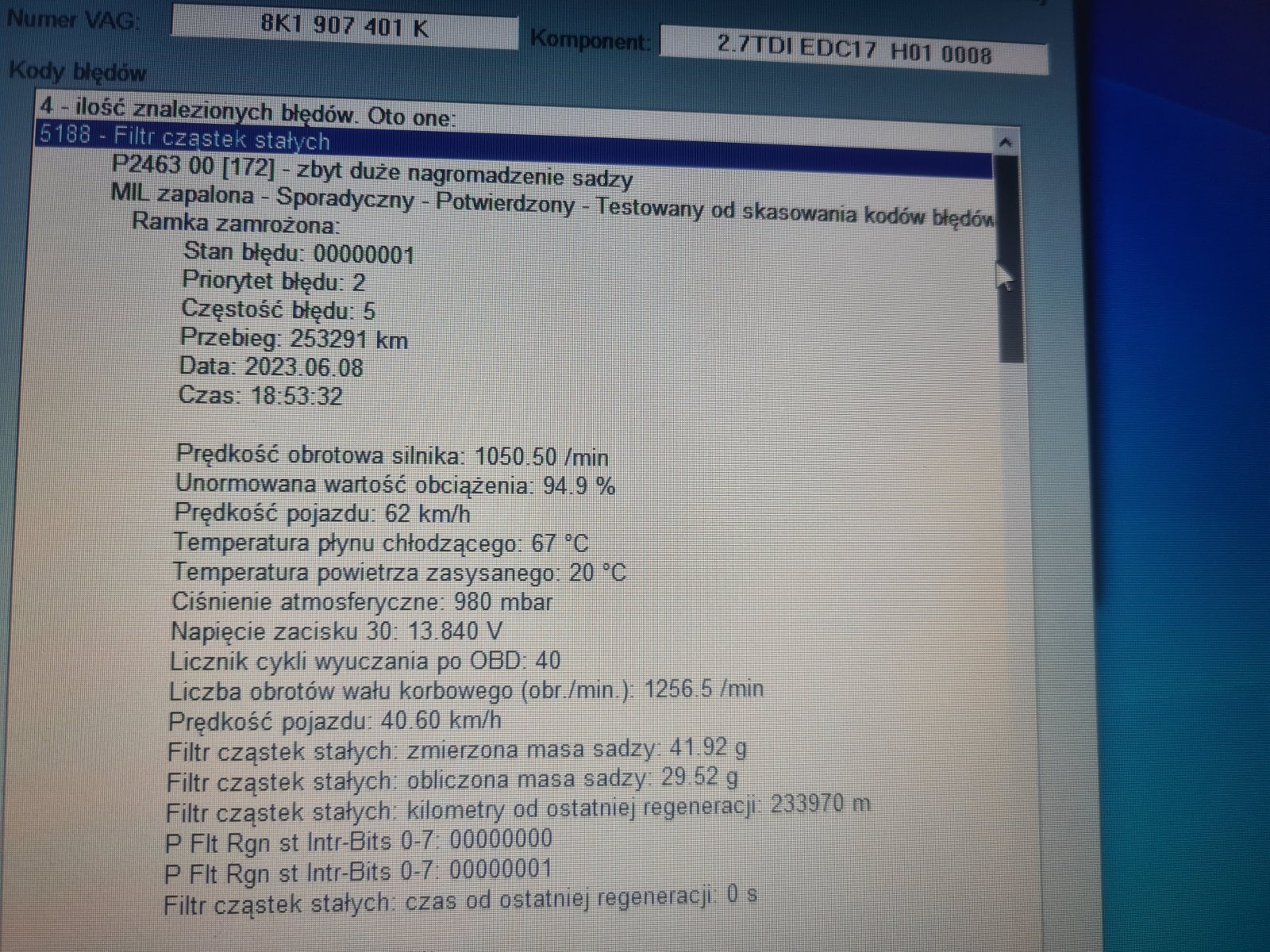

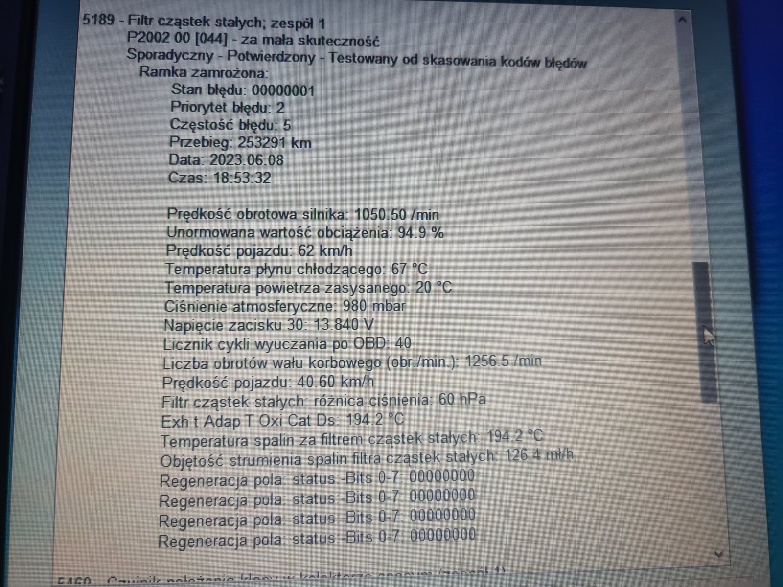

Witam, proszę o pomoc audi a4 b8, 2.7 tdi 190km,2008r.
Po przejechaniu kilku km wyskakuje zapchany dpf, po chwili gaśnie i włącza się tryb awaryjny, po wyłączeniu i włączeniu samochodu wszystko zaczyna się od początku, jak sprawdzić czujnik ciśnienia spalin?20230608_205839.thumb.jpg.3e937bbd53372bda9336ea1a3b2394c9.jpg20230608_205839.thumb.jpg.3e937bbd53372bda9336ea1a3b2394c9.jpg
1. Wrzuć pełny auto-scan a nie zdjęcia.
2. Jaka jest wartość popiołu olejowego?
3. Wartości ciśnień jak i popiołu olejowego odczytasz w rozszerzonych blokach pomiarowych w sterowniku silnika.
Wybacz ale na ten moment muszę się posługiwać zdjęciami, zawartość popiołu w oleju 0.10l
Filtr cząstek stałych: różnica ciśnienia 34 hPa na wolnych obrotach
Offset różnicy ciśnienia cały czas 10hPa
Obliczona masa sadzy 31.54g
Zmierzona masa sadzy 32.63g
Na moje to ktoś jakiś czas temu wyzerował filtr DPF bez czyszczenia/wymiany.
