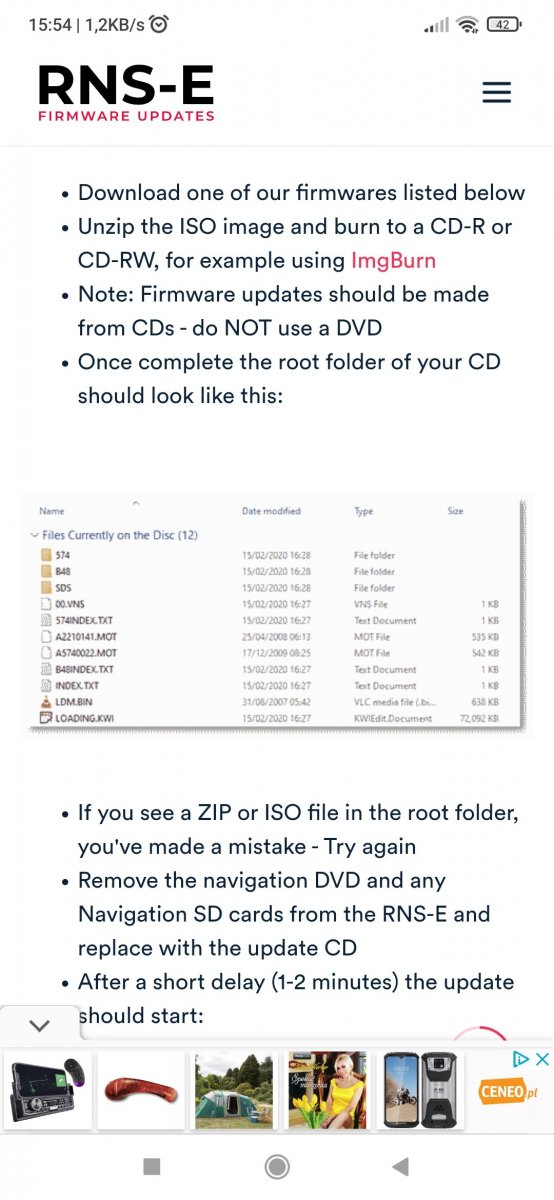

Nie chcę być upierdliwy ale jakbyś jeszcze się wypowiedział czyli soft stąd :
RNSE.PCBBC.CO.UK
RNS-E Custom Firmware, VIM, Digital Speedo, SD Card Maps
   nagrywam normalnie kopiuj/wklej na sd czy jakimś programem trzeba np rufus (jak tworzenie botowalnego pendriva do windows) ?
Wgrywasz to co dostajesz na maila. Na bank będzie też instrukcja po zakupie.
Screenshot_2023-08-07-15-54-13-708_com.android.chrome.thumb.jpg.970890fff08af840da86b2cf2cd1bb70.jpg
nie no to to rozumiem, dosyć proste... zastanawiam się tylko jak to wygląda w przypadku gdybym chciał zastosować nośnik nie CD a zamiast niego SD.... czy trzeba użyć jakiegoś programu tak jak ma to miejsce  w przypadku tworzenia botowalnego usb z systemem tworzonego z iso....?
Skoro plik do pobrania jest jako ISO, to musisz utworzyć boot na sd karcie, a zadziała tylko jak już będzie wcześniejsza wersja, która odczyta SD, a to też nie jest pewne.
no nic wiem już na czym stoję... kusi mnie aby zaryzykować... spróbuje z tym gościem od softów pogadać, chodź mój angielski nie jest perfekcyjny...
