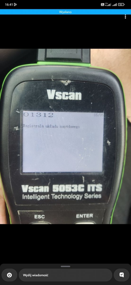

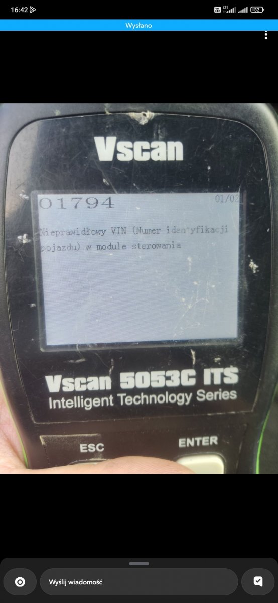

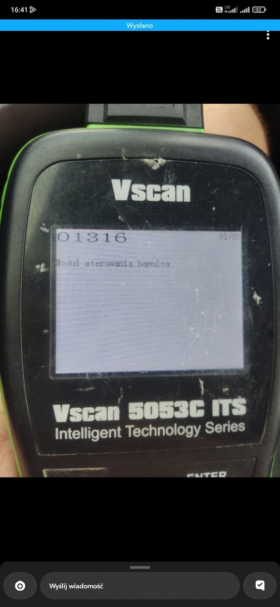

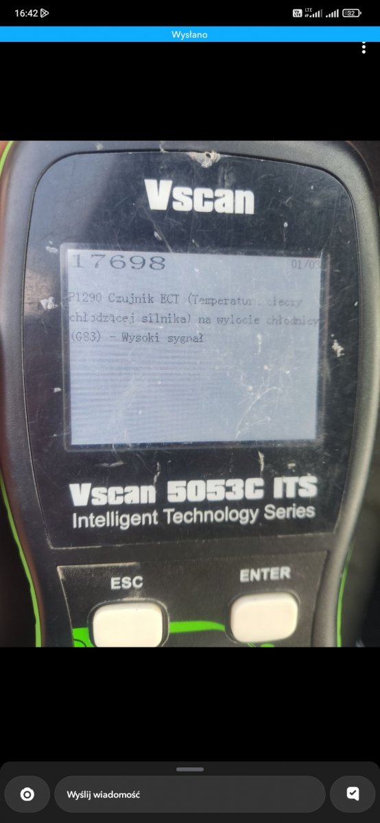

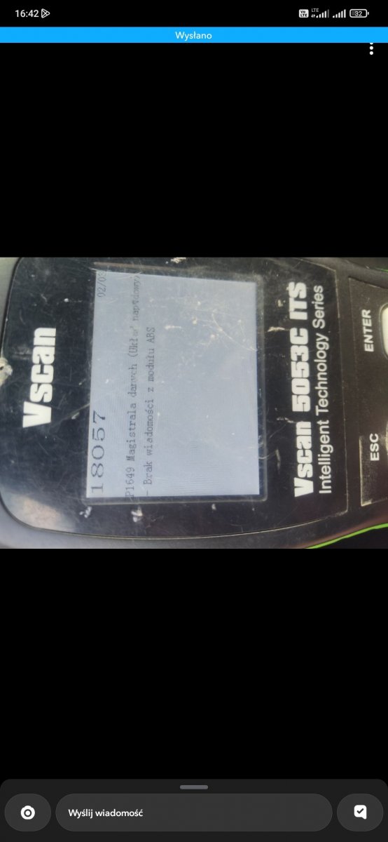

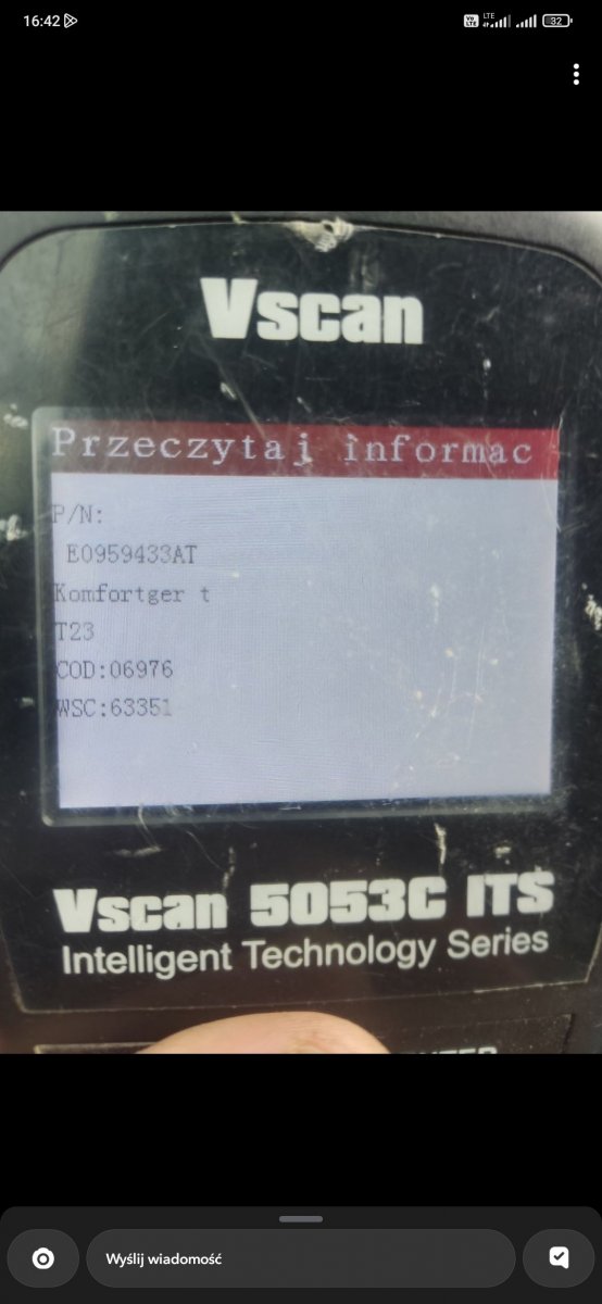

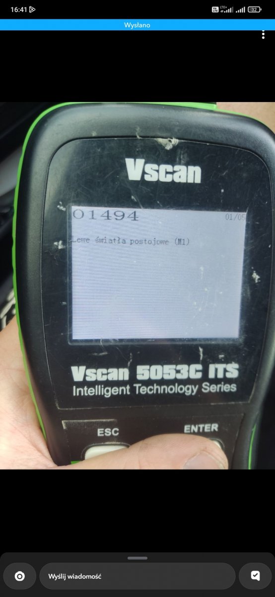

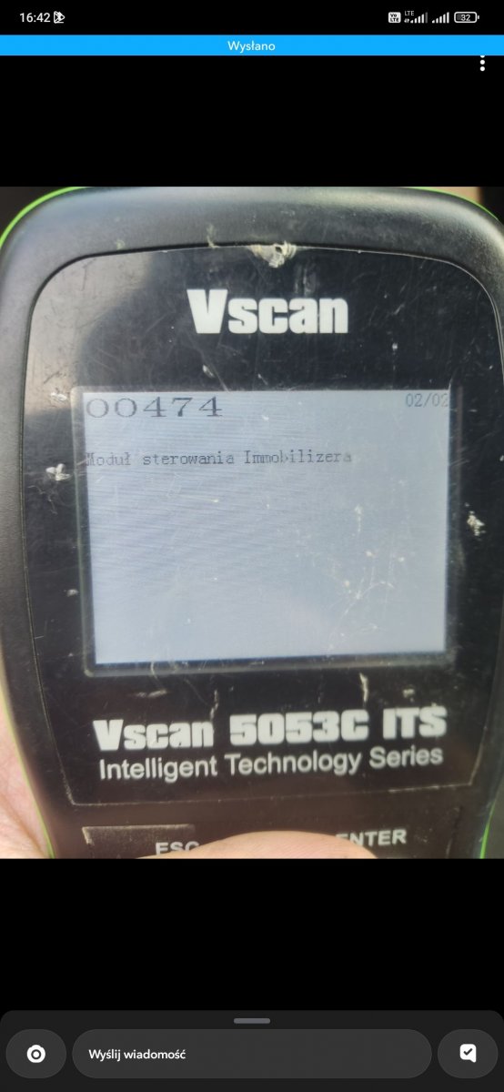

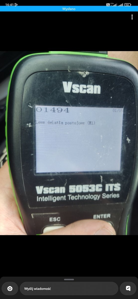

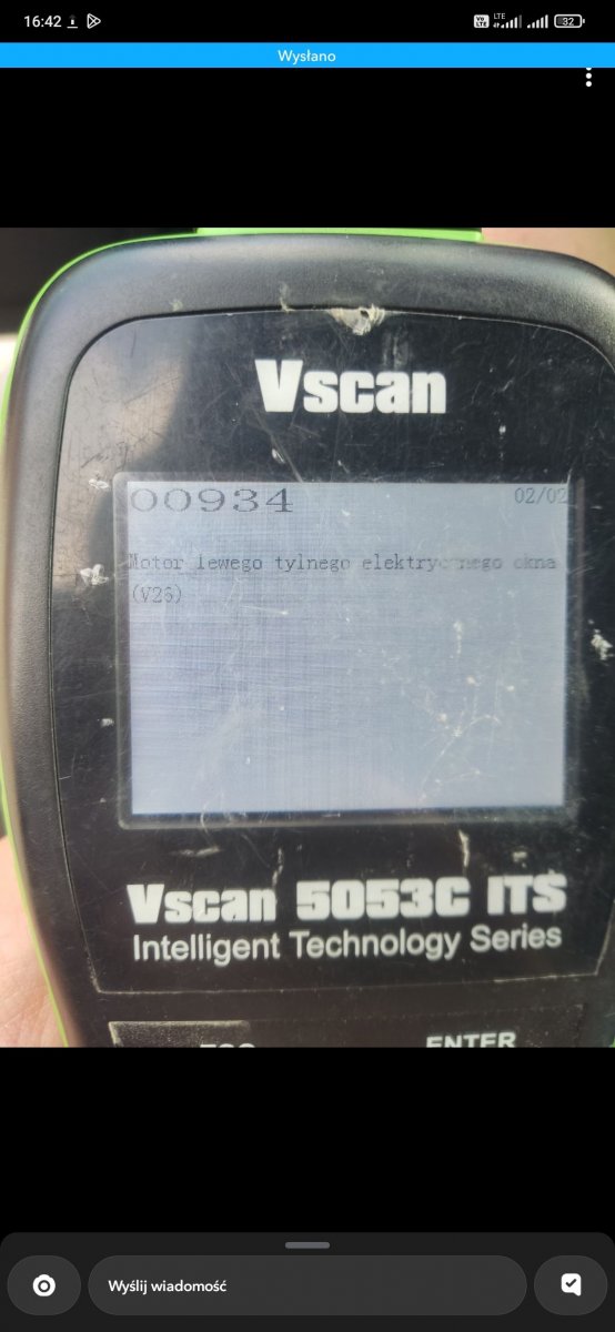

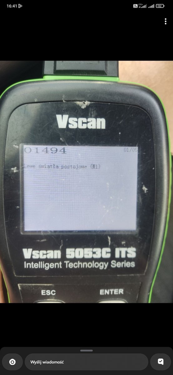

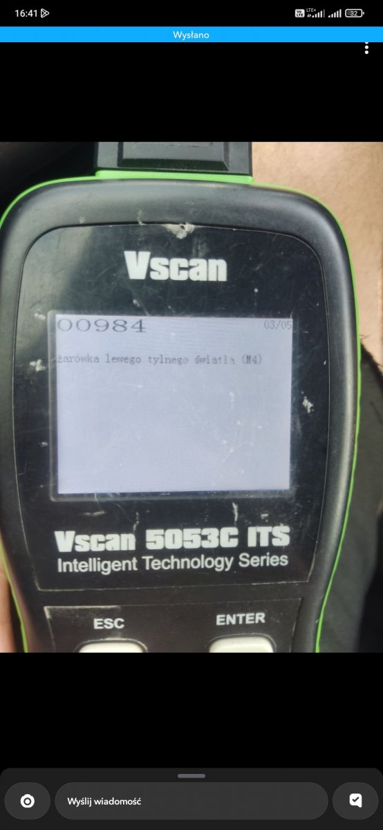

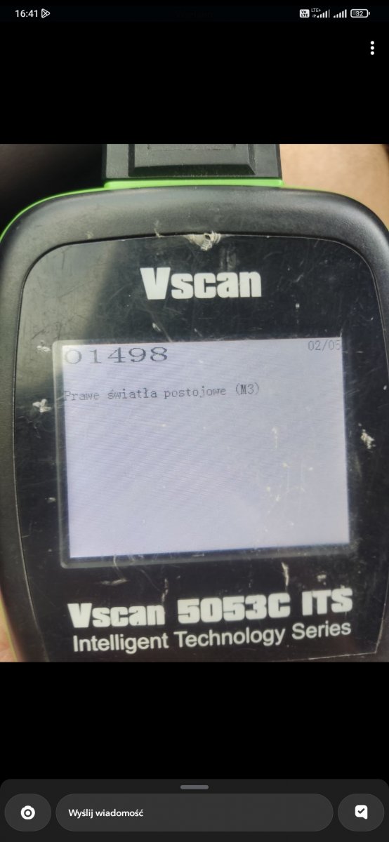

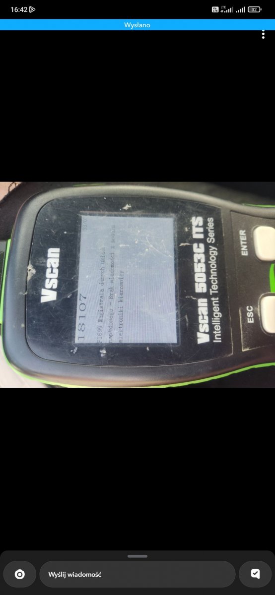

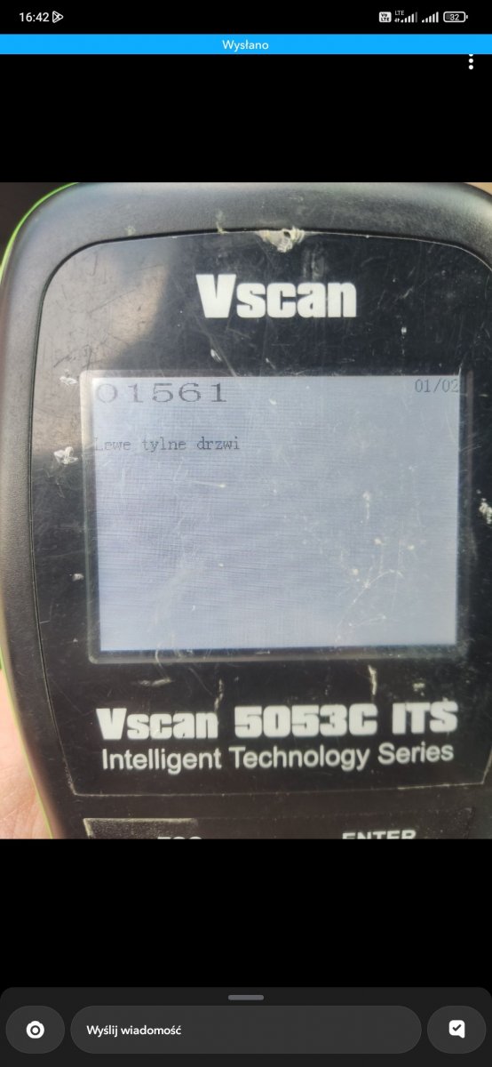

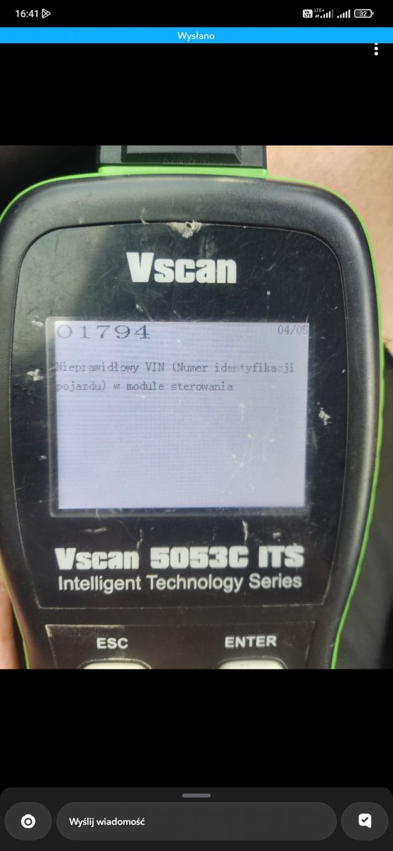

Borykam się od dłuższego czasu z dziwnymi zjawiskami jeśli można to tak nazwać. Czasem, głównie z rana chodź na to nie ma reguły po odpaleniu auta gdy przekręcam pokrętło na światła mijania pojawia się choinka na blacie wszystkie błędy ABS ESP check itd... auto glupieje po zgaszeniu i ponownym uruchomieniu wszystko w normie. Wszystkie światła mam w aucie sprawne sprawdzane wielokrotnie. Wymieniłem halogeny na ledowe i raz wyskakuje błąd a raz nie. (Halogeny posiadają canbus). Ale ostatnimi czasy to jest cyrk. Nagle bez powodu z dnia na dzień przestała mi działać prawa szyba mechanizm wymieniony nic nie dało silnik z modułem sprawdzony wszystko w najlepszym stanie. Grzane d*py oby dwa fotele nagle zaczęły grzać tylko odcinki boczne uda, d*pa i odcinek lędźwiowy nie grzeje na stronie pasażera jak i kierowcy. oświetlenie w środku przestało kompletnie działać przy naciśnięciu zapala się na sekundę i gaśnie nie działało przez jakieś 2 tygodnie teraz zapala się i nic się nie dzieje (działa jak powinno). Cały czas pali się błąd (parking light) mimo że żarówki są nowe do tego bremse licht ( światła stopu mają dyskotekę jak i światło podświetlenia rejestracji gdzie również występuje błąd . Czasami przednia soczewka gdy auto wyrzuci po uruchomieniu choinkę to lubi nie działać po ponownym odpaleniu wszystko jest w normie. Przez chwilę po mocnym skręcie w prawo palił się błąd poziomu płynu hamulcowego teraz nagle cisza (w zbiorniku odpowiednią ilość zalane pod max).Jakieś pomysły czy moduł komfortu najprawdopodobniej trup? Czy raczej wina leży w elektryce ? Nie chce mi się wierzyć że z dnia na dzień wszystko się zepsuło poza tym wszystko jest wymieniane na nowe i nie ma możliwości na takie rzeczy. Pomóżcie 🥲
pierwsze co, to szukaj wody lub sladow zalania pod dywanem w nogach kierowcy i ewentualnie w skrzynce z ecu silnika, taka ilość błędów i dziwne zachowanie mogą na nią wskazywać.
Światłami zewnętrznymi steruje MCE więc to nie tylko problem z MK. Na pierwszy rzut oka problem z CANem. Pełny skan by się przydał.
Wklej skan błędów to się obada 😉 Odpływy może są nie drożne, i ci zalewa jak kolega @MaTeo85 napisał.
Tym urządzeniem daj sobie spokój.  Znajdź kogoś z VCDSem, niech wykona pełny auto-scan i go tu wrzuć.
