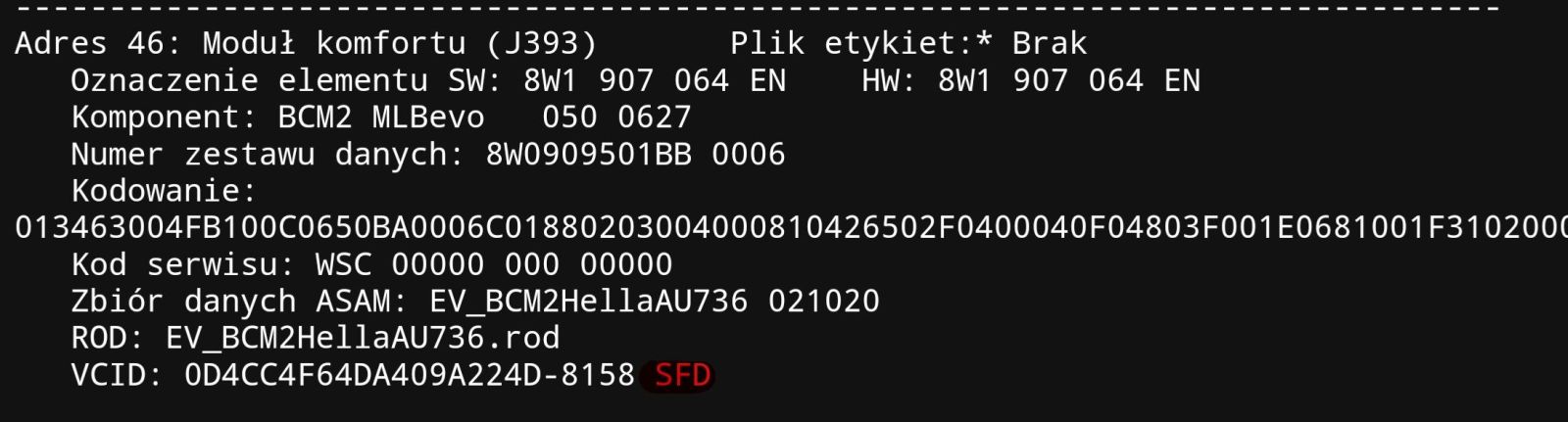

zaak_ Opublikowano 5 Marca Opublikowano 5 Marca Czesc. Mam problem z hakiem u siebie. Nie moge wgrac kodowania do modulu 46 BCM2 - wymaga dostepu upowaznionego oraz mudulu 69 Haka - komponent niezarejestrowany? Modul haka kupilem uzywany. Przycisk w bagazniku sie podswietla ale nie ma zadnej akcji. W zalacznikach autoscany: - 30012025 oryginalny. - 04032025 po moich zmianach Wartosci jakie zmienialem w kodowaniach: autoscan_30012025.txt autoscan_04032025.txt
Muskel1 Opublikowano 5 Marca Opublikowano 5 Marca Masz rocznik 2024. Tam między innym sterownik komfortu zabezpieczony jest SFD, dlatego nie zakodujesz go VCDSem bez tokena offline.

zaak_ Opublikowano 7 Marca Opublikowano 7 Marca (edytowane) On 3/5/2025 at 10:20 PM, Muskel1 said: Masz rocznik 2024. Tam między innym sterownik komfortu zabezpieczony jest SFD, dlatego nie zakodujesz go VCDSem bez tokena offline. Jak rozpoznac czy to jest SFD czy SFD2 ? Zakladam ze poniewaz w pliku rod nie ma tresci UNECE to jest to SFD stare/jeden? Edytowane 7 Marca przez zaak_
