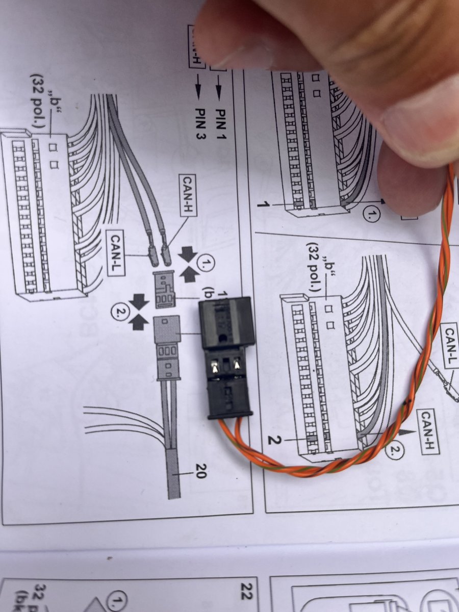

Witam, jakis czas temu zakupilem hak dedykowany WESTAFIA z tej aukcji
ALLEGRO.PL
Hak zamonotowalem, ale nie dam rady  zakodowac modulu oswietlenia w pozostalych modulach. za kazdym razem wyrzuca blad w VCDS - bodajze ERROR 20.
Robie to zgodnie z zalaczona instrukcja kodowania. Kabel dziala, VCDS tez, bo moge kasowac inne bledy. ale wprowadzic zmian w sterownikach juz nie.  czy robie cos zle? czy moze do kodowania tego haka jest potrzebne cos innego lub np wizyta w autoryzowanym seriwsie AUDI??
A skąd my to mamy wiedzieć nie znając tej instrukcji?
kodowanie wg instrukcji w zalaczniku
hak instrukcja.pdf
Wrzuć pełny auto-scan.
Którego kodowania nie chce przyjąć i jaki jest dokładnie komunikat?

W zalaczniku rowniez jest blad jaki wyswietla przy probie zapisania kodowania
A co do instrukcji, to innej nie mam. jest to sciagniete ze strony na ktora odsyla producent wiazki
producent odsyla do tej strony
https://wiki.vcds.de/index.php/Nachrüstungen#Anh.C3.A4ngerkupplungen
Problem w tym ze przy zapisywaniu kodowania wyrzuca ten blad i zakodowac sie nie da.
kolejna sprawa to w instrukcji pisza o numerach login... mnie VCDS nie pyta sie o zadne numery i nie wiem gdzie je ewentualnie wpisac.

  • Rozwiązanie
Źle podpięta wiązka? Zamieniłeś CANy?
Dokładnie tak. W wiazce która kupiłem były zamienione CAN-L i CAN-H
CAN-H wg instrukcji mail być wpięty w górnego pina we wtyczce a tam zamiast pomaranczowo-zielonego kabelka był pomarańczowo-brazowy.
I teraz już wszystko działa i nie ma żadnych błędów. Zakodowac dało się wszystko co było w instrukcji i nie ma żadnych błędów.
Ale po każdym kodowaniu musiałem restartować vcds bo jak bym tego nie zrobił to przy kolejnym kodowaniu wyrzucało błąd licencji  programu. Ale udało się.
Ta instrukcja nie do końca była odpowiednia do tego modelu.
