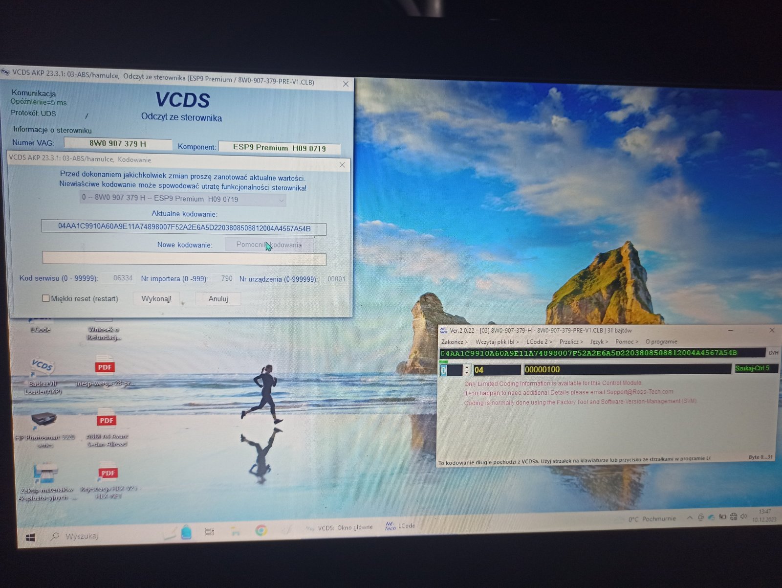

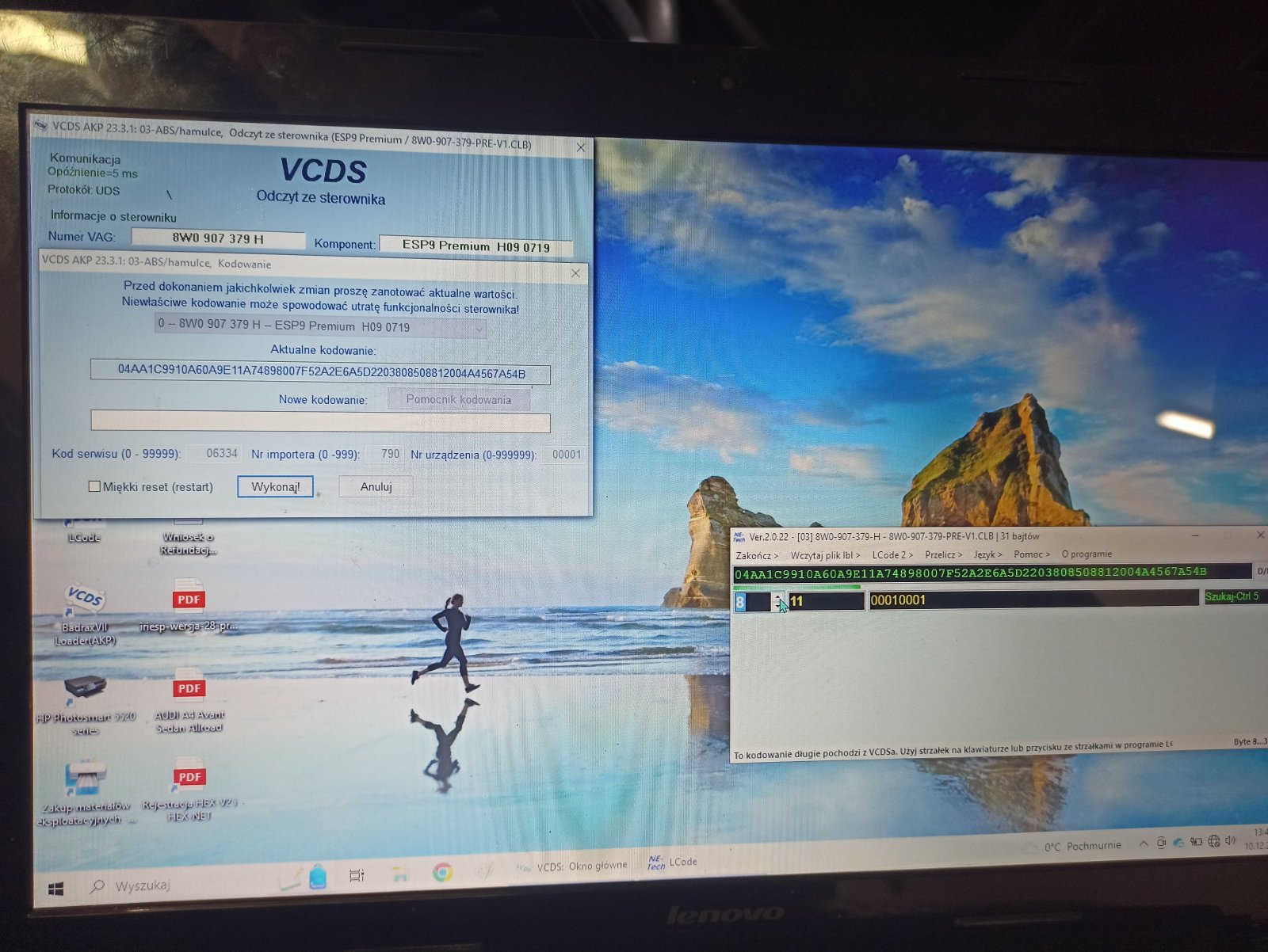

W tym 03 ABS to tka jak widzisz w załączeniu nie mogę wkodować 8/6

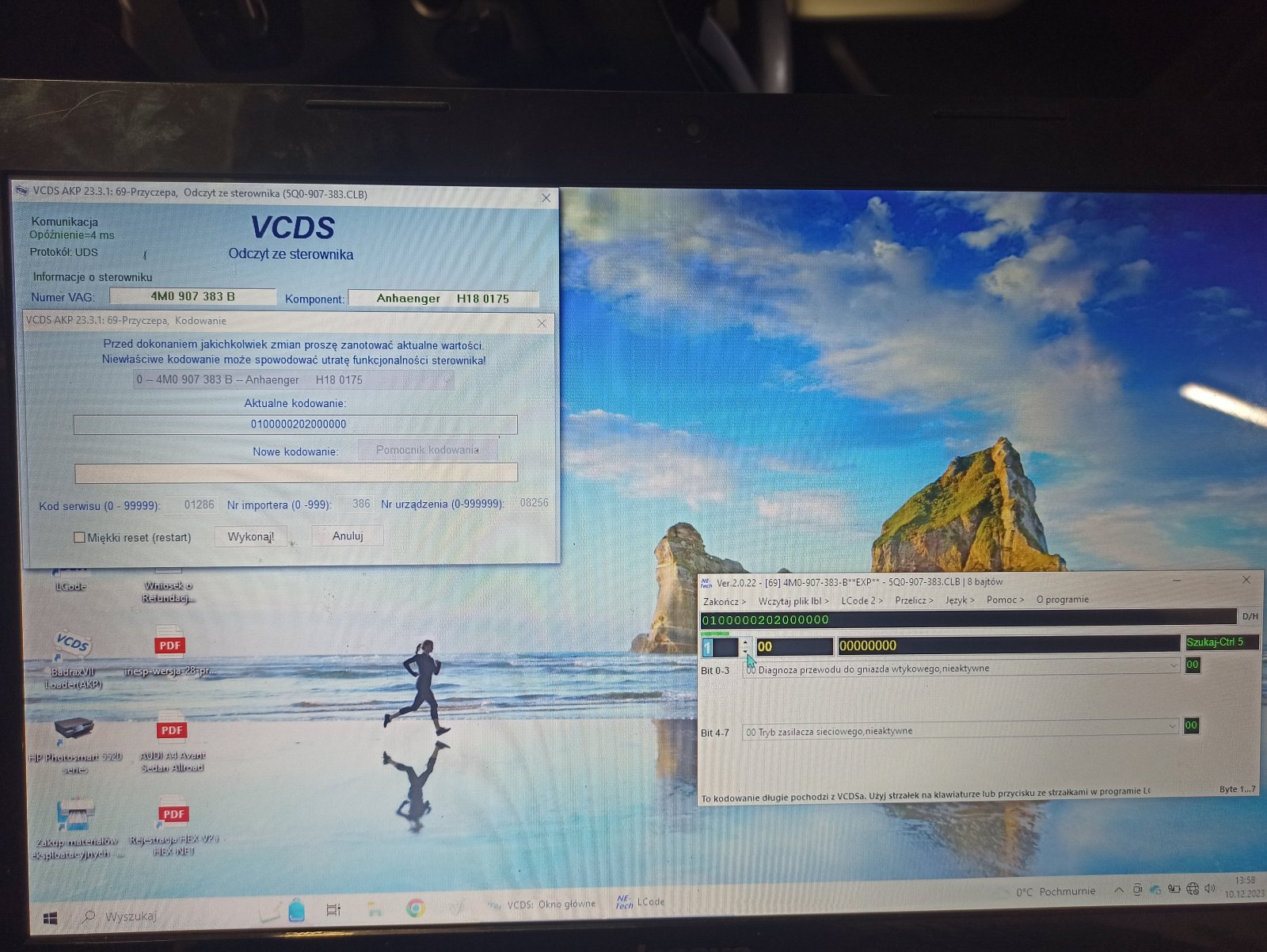

I jeszcze w 69 też nie mam czegoś takiego do wkodowanie . Zlacznik
 Zmień kodowanie w 03.

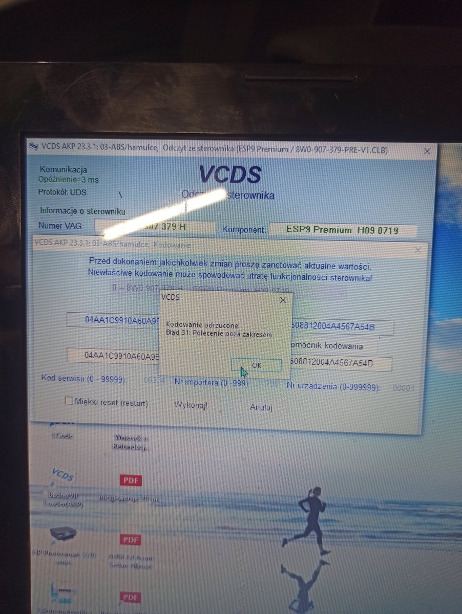

W tym od ABS to nie chce mi przyjąć 51
Hmm... a w 23 Bajcie zmieniłeś?
