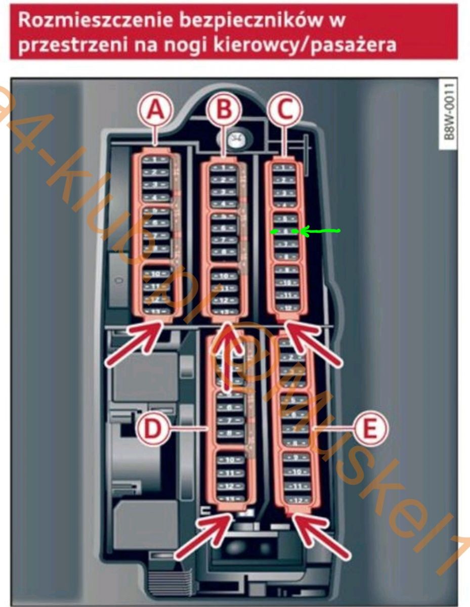

Masz w sterowniku 09 błąd zasilania zacisku 30-5.
Możliwe, że bezpiecznik C6 od zasilania gniazd 12V masz spalony. Jest w podstopnicy tam gzie zaznaczone na zdjęciu.

@Muskel1 Bezpiecznik był spalony - wymieniony. Rozumiem że nie miał on nic wspólnego z AdBlue. Pytam bo wymieniłem go równocześnie ze sterownikiem.

Dokładnie, bezpiecznik C6 nie ma z AdBlue nic wspólnego, także myślę, że to przypadek akurat, że w tym samym czasie.?
