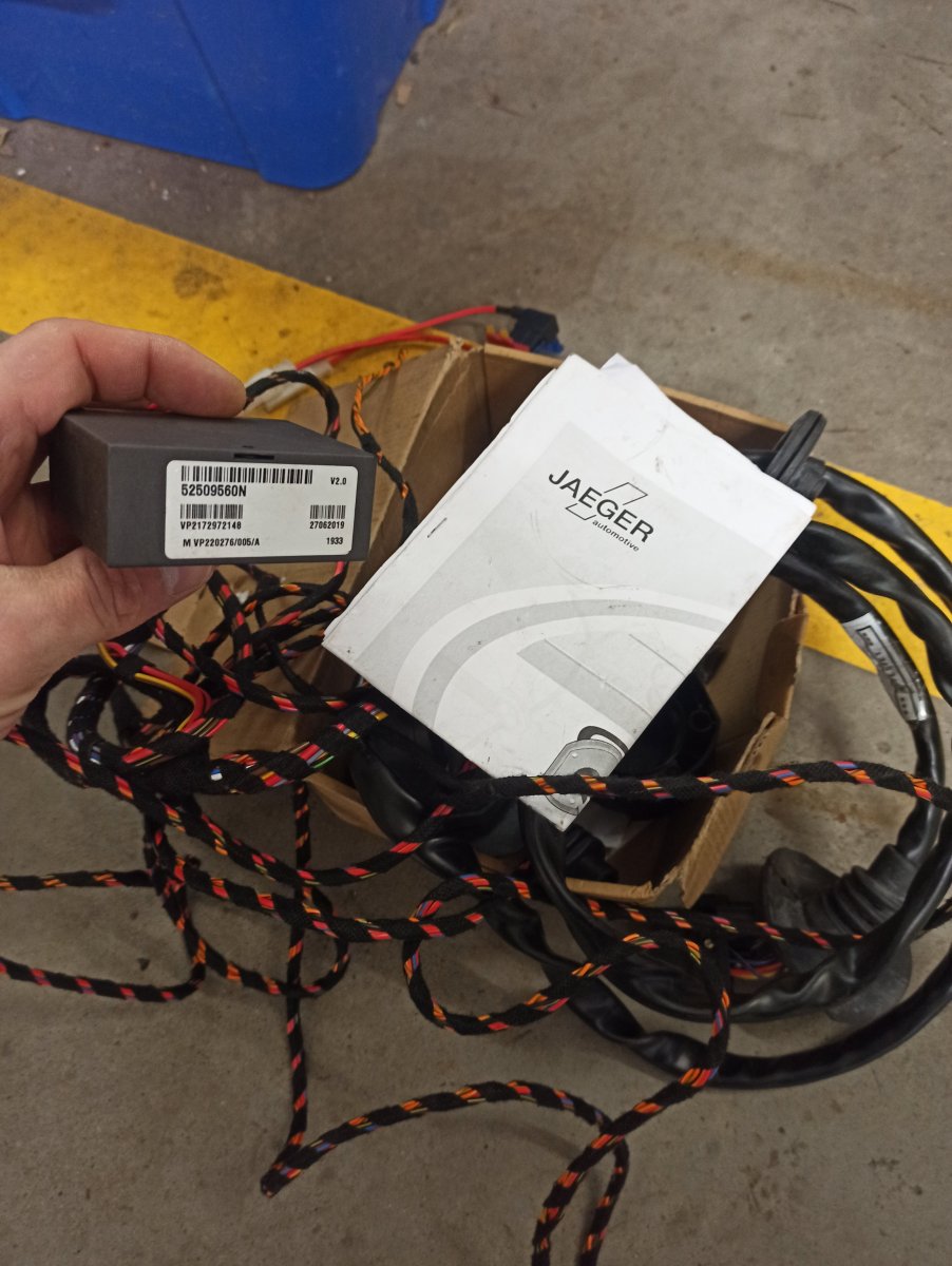

Zmieniłem właśnie , nic się nie poprawiło . Mam jeszcze nowy zestaw wiązka+ moduł przeloze może sam moduł i zobaczę
Niestety nie podniesienie samego modułu bo tamten ma o 2 pin mniej
Musisz cały komplet podmienić.
Tak chyba zrobię , ale to już nie dziś . Odezwę się i dam znać co i jak
Czy nowa wiązka to hak składany czy też doczepiany? Bo jest różnica w kodowaniu sterownika 09.
Taka sama tylko nie dedykowana do a4 b9
To nie wiem czy zadziała w B9 skoro nie jest dedykowana do niej.
Tam filozofii nie ma raczej , dwa kable can + stop i zasilanie . Nieraz te zestawy różnią się tylko długością wiązki . Na dzisiaj to i tak przerwa bo aku zozladowlem tym siedzeniem i świeceniem
Jeżeli chodzi o wiązkę to tak, wszystkie są prawie jednakowe ale sterownik może być niekompatybilny.
No Ci powiem denerwujące to jest , zobacz ostatecznie to mógłbym zamówić przez internet nówkę sztukę i wypróbować czy zadziała , a jakby nie działała to odesłać ( tak na krótko podłączyć ) , ale to już ostateczność
Chociaż sprawa dziwna , bo pewnie zazwyczaj to moduł działa lub nie a tu obsługuje światła , dioda zielona świeci ale jednak coś jiest nie tak
W sterownikach masz prawie wszędzie błąd komunikacji z 69 w błędach zapisane. Więc albo wiązka albo sterownik moim zdaniem mają problemy.

Nie no spokojnie , za tyle kasy to zawszę można kupić , ale te moduły nie są gorsze i ja je zakładałem do VW i śmigały elegancko . Trzeba znaleźć przyczynę co jest i się pomyśli później .

Ten ostatni temat to zakończmy , ale ten główny to coś raczej na 100% z kodowaniem jest nie tak , podłączyłem tą nową wiązkę i jest to samo ( a ta jak pisałem to jest nówka sztuka )
Kodowanie podałem Ci jak w oryginale, więc tu moim zdaniem problem nie leży.
To powiem dziwna sprawa , bo to auto ma trochę tych asystentów , kamer przód, radary , to jest pod to kodowanie ?
