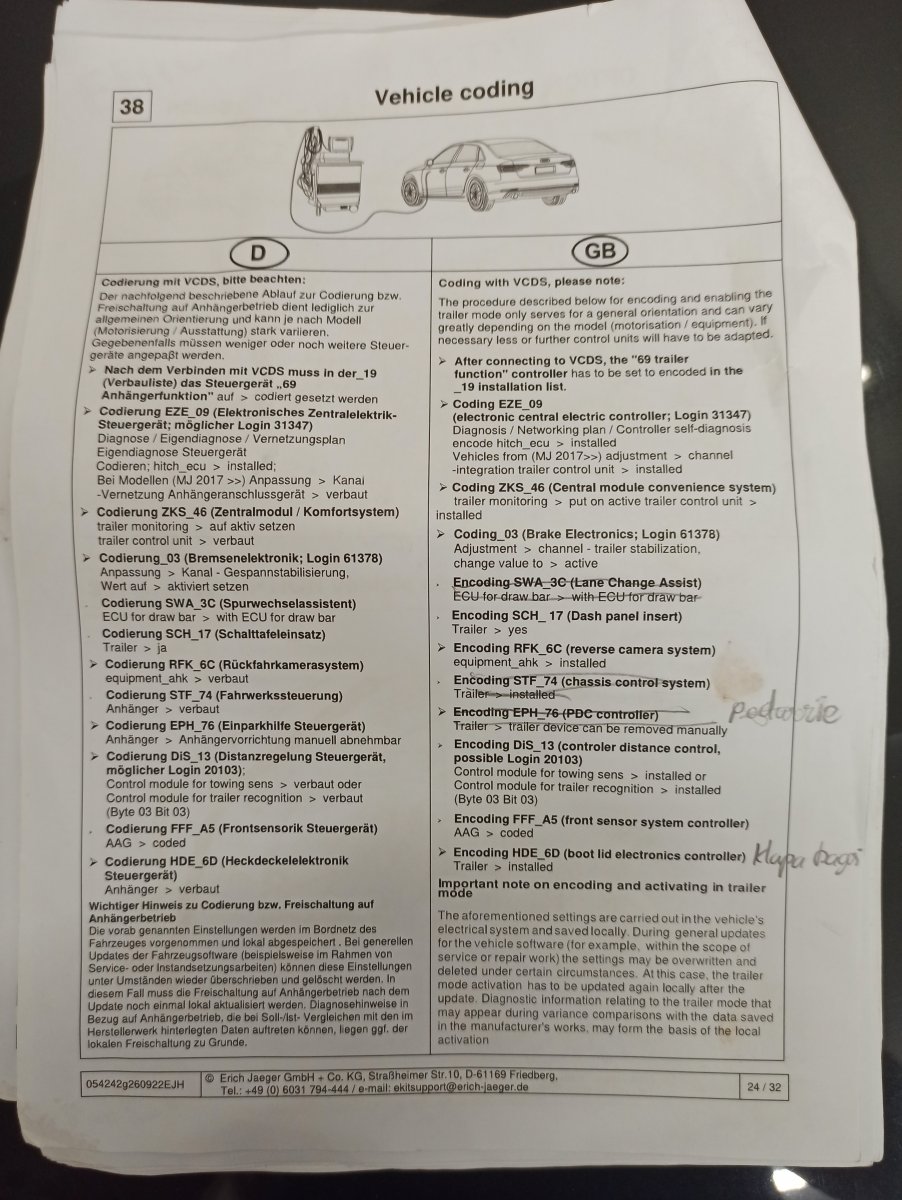

podeslij prosze jeszcze te kanaly ktore tutaj miales przed godzinka. posprawdzam sobie czy oby wszystko mam tak jak byc powinno...
Tutaj moje kodowania.
Sterownik 19 Gateway
Sterownik 01: Silnik
Sterownik 03: ABS
Sterownik 13: Radar
Sterownik 09: BCM1
Sterownik 17: Zegary
Sterownik 46: BCM2
Sterownik 3C:Radar
Sterownik CF: Radar
Sterownik 6C: Kanera wsteczna
Sterownik 6D: Tylną klapa
Sterownik 74: Aktywne zawieszenie
Sterownik A5: Kamerą na przedniej szybie
Sterownik 69: sterownik haka
Elegancko. W sumie to tamasz że 2 kodowania więcej niż miałem w mojej instrukcji. W ABS i w radarze bylo po jednym więcej.
Dzięki za pomoc.
One są ważne, dlatego Ci je podałem, bo tamta instrukcja nie była tylko pod B9, ale też pod inne modele z palety MLB.
I za te dodatkowe codowania wielkie dzięki

do swoich 2 vw to wkodowałem hak i wszystko śmigało lux, ale tu tych sterowników znacznie wiecej. tak jak pisałem wcześniej może problem jest w tym że nie wkodowałem sterownika abs, bo tam mi sie nie podpowadało długie kodowanie.
Jakiej instrukcji użyłeś do kodowania?
Tej, załączonych zdjęć w załączeniu
Ta nie nadaje się do A4 B9, bo jak widzisz już sam podany kod dostępu do sterownika 09 (31347) jest do pojazdów z platformy MQB a nie MLBevo.
Nie wszystkie zawarte w tej instrukcji kodowania są poprawne.
