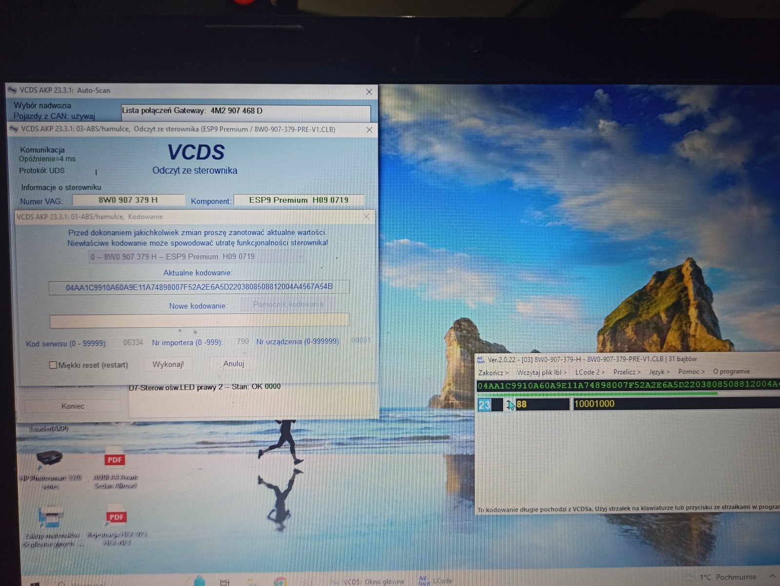

Chodzi o moduł 03 ? ABS . To sprawa się przedstawia tak
Tak w sterowniku 03 ABS nie zmieniłeś kodowania w bajcie 23.
Ok spróbuję tak zrobić . Nie wiem czy dzisiaj mi się uda.
Alternatywnie skopiuj i wklej poniższe kodowanie do sterownika ABS 03
04AA1C9910A60A9E51A74898007F52A2E6A5D2203808508A12004A4567A54B
Ok , muszę na spokojnie to porobić żeby czegoś nie zamiatać za bardzo . Dzikie odezwę się
n nie wiem , niby wszystko robiłem włącznie z wpisaniem tego gotowego kodowania a to nic lepiej a nawet gorzej jest bo nie widzi na ekranie przyczepy jak włączam wsteczny
się zastanawiam ale moduł haka działa bo i go vcds widzi i dioda zielona na nim świeci/mruga
Co znaczy nic lepiej? Masz błędy jakieś?
mam tam podłączoną platformę thule do rowerów 13 pin, w innych autach śmiga ok to chyba nie ta przyczyna , światła działają , tylko jak naciskam stopa to wyskakują komunikaty...
wrzucę może całe zestawienie ?

          U1121 00 [008] - brak informacji
          [FAULT_TIMEOUT_ANHAENGER_01]
          Sporadyczny - Potwierdzony - Testowany od skasowania kodów b³êdów
             Ramka zamro¿ona:
                    Stan b³êdu: 00000001
                    Priorytet b³êdu: 6
                    Czêstoœæ b³êdu: 1
                    Wew.licznik b³êdów: 208
                    Przebieg: 116190 km
                    Data: 2023.12.10
                    Czas: 17:57:55
                    Temperatura sterownika: 35 °C
                    Napiêcie zacisku 15: 11.6 V
                    Velocity_vehicle_reference: 0.00 m/s
                    Longitudinal_acceleration_vehicle_reference: 0.00 m/s²
                    Status_ACC_System: ACC_irreversible error
2068 - Magistrala danych
          U1123 00 [008] - odebrana wartoœæ usterki
          [FAULT_TSK_IRREV_FAIL]
             Ramka zamro¿ona:
                    Priorytet b³êdu: 6
                    Czêstoœæ b³êdu: 1
                    Przebieg: 116190 km
                    Data: 2023.12.10
                    Czas: 17:53:20
                    Temperatura sterownika: 34 °C
                    Napiêcie zacisku 15: 11.7 V

4 - iloœæ znalezionych b³êdów. Oto one:
1060613 - Magistrala danych
          [NWD: 0xTBD SDF_PSF_01 error value SDF_PSF_Objektstatus]
             Ramka zamro¿ona:
                    Priorytet b³êdu: 6
                    Czêstoœæ b³êdu: 3
                    Przebieg: 116190 km
                    Data: 2023.12.10
                    Czas: 17:57:55
1060614 - Magistrala danych
          [NWD: 0xTBD SDF_PSF_01 error value SDF_PSF_Time_To_Collision]
             Ramka zamro¿ona:
                    Priorytet b³êdu: 6
                    Czêstoœæ b³êdu: 3
                    Przebieg: 116190 km
                    Data: 2023.12.10
                    Czas: 17:57:55
1060615 - Magistrala danych
          [NWD: 0xTBD SDF_PSF_01 error value SDF_PSF_v_rel]
             Ramka zamro¿ona:
                    Priorytet b³êdu: 6
                    Czêstoœæ b³êdu: 3
                    Przebieg: 116190 km
                    Data: 2023.12.10
                    Czas: 17:57:55
1060617 - Magistrala danych
          [NWD: 0xTBD SDF_PSF_01 error value SDF_PSF_CW]
             Ramka zamro¿ona:
                    Priorytet b³êdu: 6
                    Czêstoœæ b³êdu: 3
                    Przebieg: 116190 km
                    Data: 2023.12.10
                    Czas: 17:57:55

Adres 17: Zest.wskaŸników (J285)       Plik etykiet:* Przekier.nieudane!-SRI2
   Oznaczenie elementu SW: 8W5 920 781 B    HW: 8W5 920 781 B
   Komponent: MMA4T17DIERW  H12 0363
   Weryfikacja: 0363v1.0    Numer seryjny:    EM8D9X93T
   Kodowanie: 008468C06C80000800A06B601000600000000000
   Kod serwisu: WSC 06335 790 00001
   Zbiór danych ASAM: EV_DashBoardAU736 001022
   ROD: EV_DashBoardAU736_AU49.rod
   VCID: 41DF4519710A34D2405-8014
Znaleziono 1 b³¹d:
16777093 - Magistrala danych
          [Anhaenger_01 communication error can_error_timeout]
             Ramka zamro¿ona:
                    Priorytet b³êdu: 6
                    Czêstoœæ b³êdu: 1
                    Przebieg: 116190 km
                    Data: 2023.12.10
                    Czas: 17:57:55

Znaleziono 1 b³¹d:
65667 - Magistrala danych
          [Trailer detection control module: Anhaenger_01: no signal/communication]
             Ramka zamro¿ona:
                    Priorytet b³êdu: 6
                    Czêstoœæ b³êdu: 1
                    Przebieg: 116190 km
                    Data: 2023.12.10
                    Czas: 17:57:55

Brak komunikacji ze sterownikiem przyczepy. Nie zmieniłeś kodowania w sterowniku przyczepy Masz nadal kodowanie 0101...... zamiast 0110.....
Wklej kodowanie do sterownika przyczepy 69.
Nie łatwa sprawa w tych audi , chyba sprzedam i wrócę do VW ?
Zmieniłeś kodowanie w 69?
Czy sterownik przyczepy i wiązka są nowe czy używane?
Coś mi się wydaje, że to wina albo wiązki/podłączenia albo sterownika.
Kodowania, które Ci podałem są oryginalnymi kodowaniami do B9, wielokrotnie stosowanymi bez problemów. Sam mam fabryczny hak i takie właśnie kodowania bo porównywałem je ze sobą.
Używane , ale  przecież jak sprawne to nie można zamontować ?
No właśnie jak sprawne można, ale skąd pewność, że sprawne?
Jest gdzieś problem z komunikacją ze sterownikiem przyczepy (przewody CAN).
No zobaczę jeszcze , mam awaryjnie jeszcze nowy zestaw wiązka/moduł , to spróbuję podłączyć i sprawdzić
