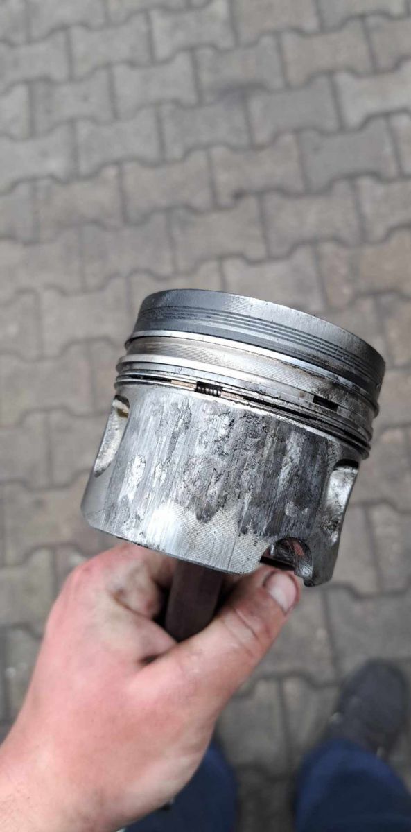

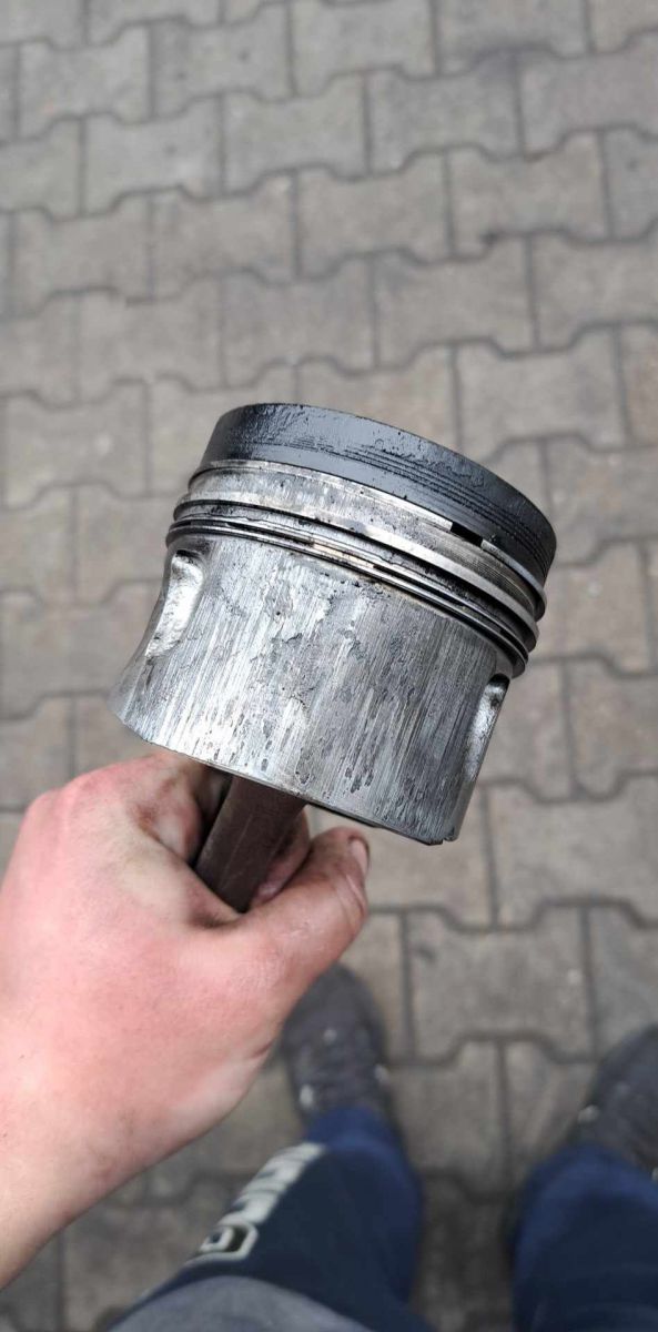

adrianzgred Opublikowano 28 Marca 2024 Autor Opublikowano 28 Marca 2024 Niestety przyczyną było to...
Langista Opublikowano 28 Marca 2024 Opublikowano 28 Marca 2024 (edytowane) Ciekawi mnie w jaki sposób były te szklanki wymieniane. Łatwo tak kogoś oczerniać ale znam realia, mechanik zapewne składał to w warunkach nieodpowiednich dla takiej roboty. Wpadł syf do silnika, zapchał smok i brakło chłodzenia na tłoki, przez co silnik się zatarł. Jest to jedynie mój domysł który właściwie nic tu teraz nie wniesie. Tylko rewizja smoka pompy olejowej powie co ją przytkało ale czy w razie zgodności mojego przypuszczenia mechanik się przyzna? Wątpię. Edytowane 28 Marca 2024 przez Langista
