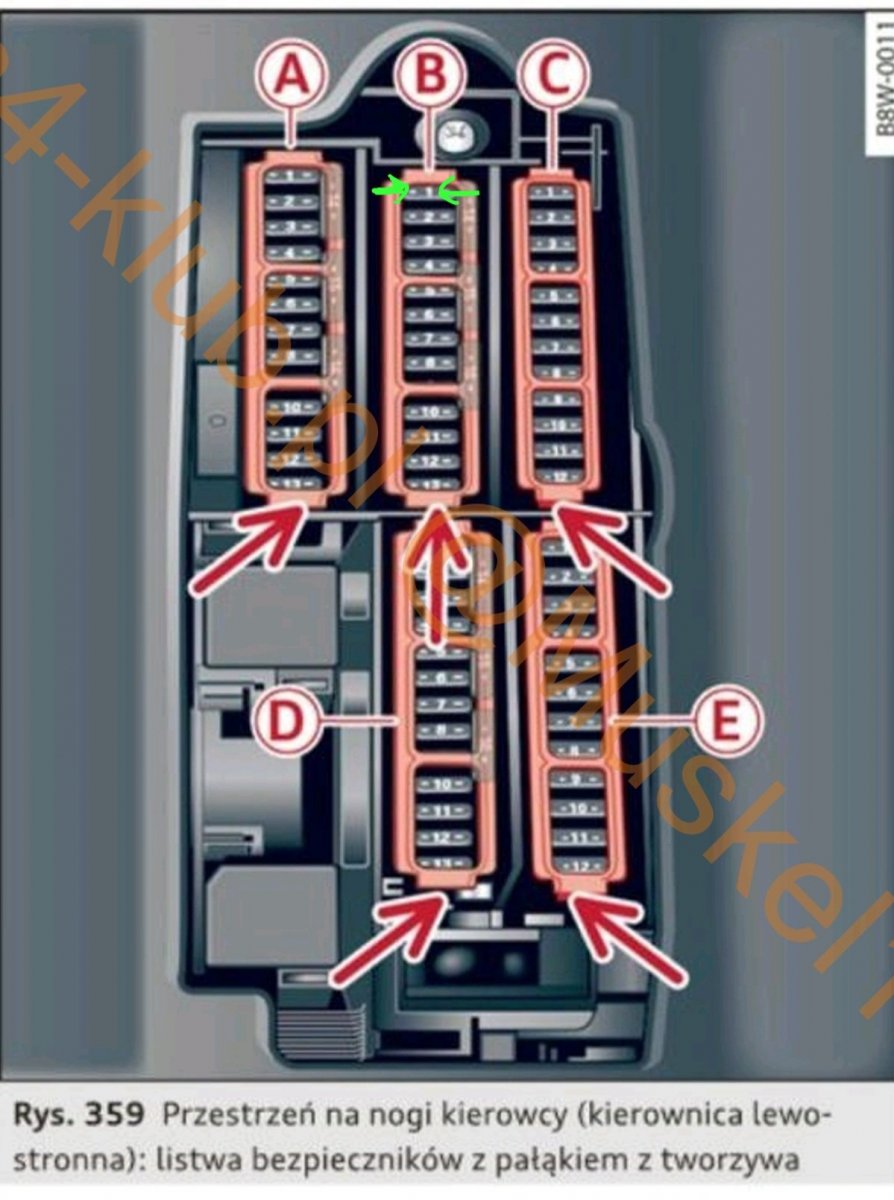

Witam Grupe dobrałem się do wiązki nad progiem kierowcy cały kabel jest zjarany i jeg wiazkaa ciągnie aż pod fotel kierowcy. Czy on tam się będzie gdzieś kończył?. Kabel przepalony idzie od bezpiecznika pod nogami kierowcy aż po fotel kierowcy. Muszę zdjac fotel by wiedzieć czy dalej gdzieś on będzie szedł
Oświetlenie ambiente nie idzie pod fotel kierowcy, bo po co? To jest od czegoś innego może. Z którego bezpiecznika dokładnie wychodzi? I który kabel masz na myśli, jaki kolor i gdzie jest na zdjęciu?
Edytowane przez Muskel1
To jest pierwszy bezpiecznik z kolumny środkowej patrząc od góry i on idzie w tej całej wiązce z kablami i przy fotelu kierowcy kończy się i idzie w dół pod fotel kierowcy. Koloru nie mam bo póki co widzę sam drut właśnie się ułamał przy fotelu. Teraz muszę zdemontować fotel podłogę do góry i sprawdzić gdzie on tam wchodzi pod to siedzenie
Ten zaznaczony na rysunku? Zgodnie z opisem jest on od alarmu. Masz alarm?
Mala pomyłka to 2 od góry. 1 ten co zaznaczyłeś jest pusty. I on wchodzi pod siedzenie w tą czerwona kostkę
