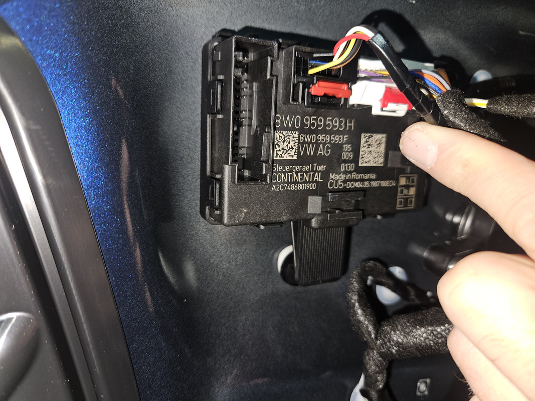

Witam, moduł poniżej powinien obsłużyć składane lusterka wg. powyższych informacji?
Ok, dzięki.
A ktoś mi powie dlaczego na sterownikach są dwa numery z różnymi końcówkami? Którym numerem się sugerować?
Jeden nr. To numer Hardware drugi to numet Software. W tym przypadku Hardware to numer z indexem H.
  • Lubię to 1
