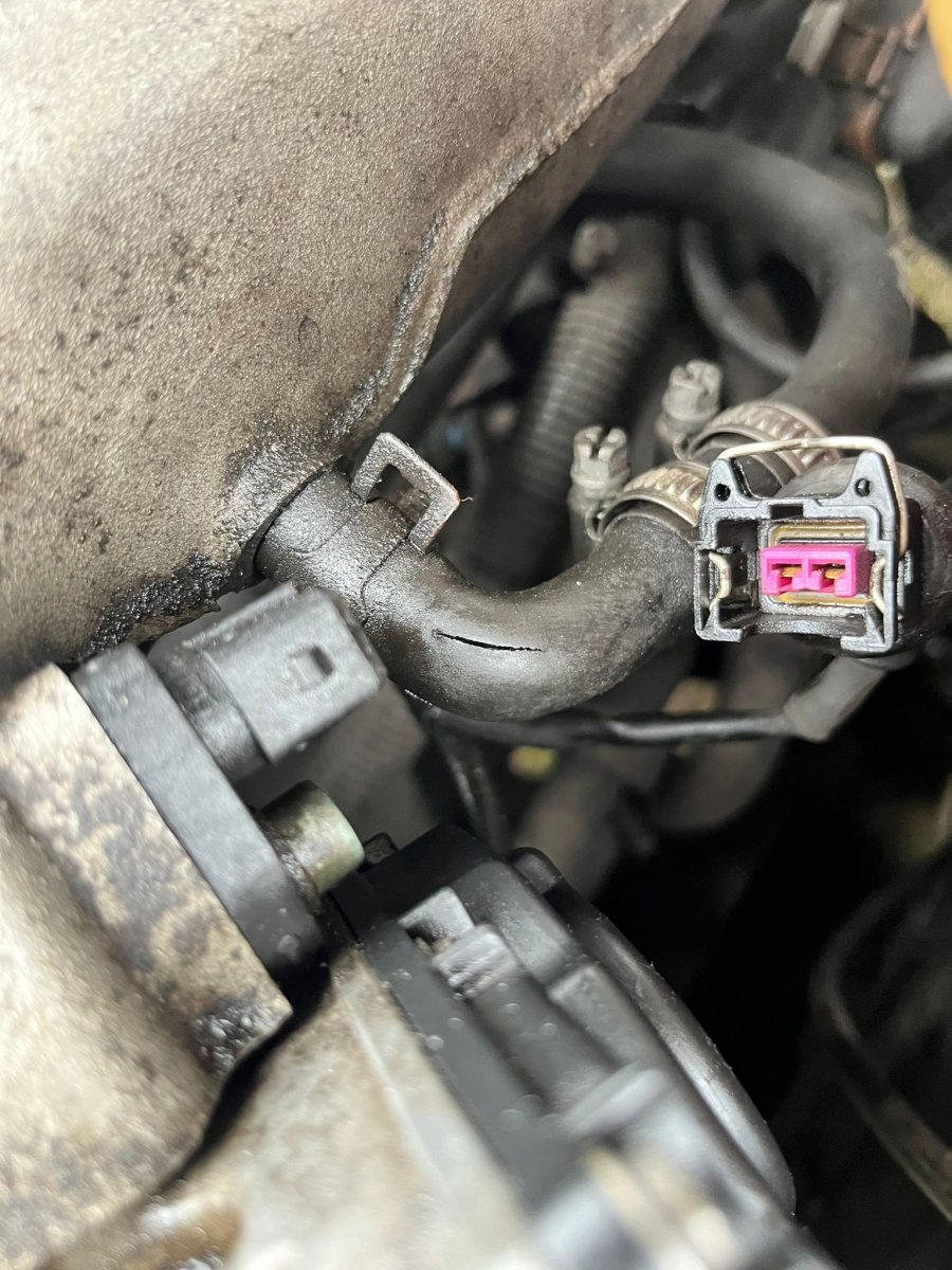

Hej, zanim przejdziemy dalej, właśnie znalazłem sporą nieszczelność zaraz za przepływką. Pod obciążeniem zasysa jak wściekłe, czy to moze odpowiadać za spadek mocy?
A przy okazji, podpowie ktoś gdzie taki wężyk kupić, ewentualnie jaką on ma średnicę?

Witam po przerwie,
Nieszczelność usunięta. Auto jedzie, zwłaszcza od 4000 rpm w górę (czego nie było przed usunięciem nieszczelności).
