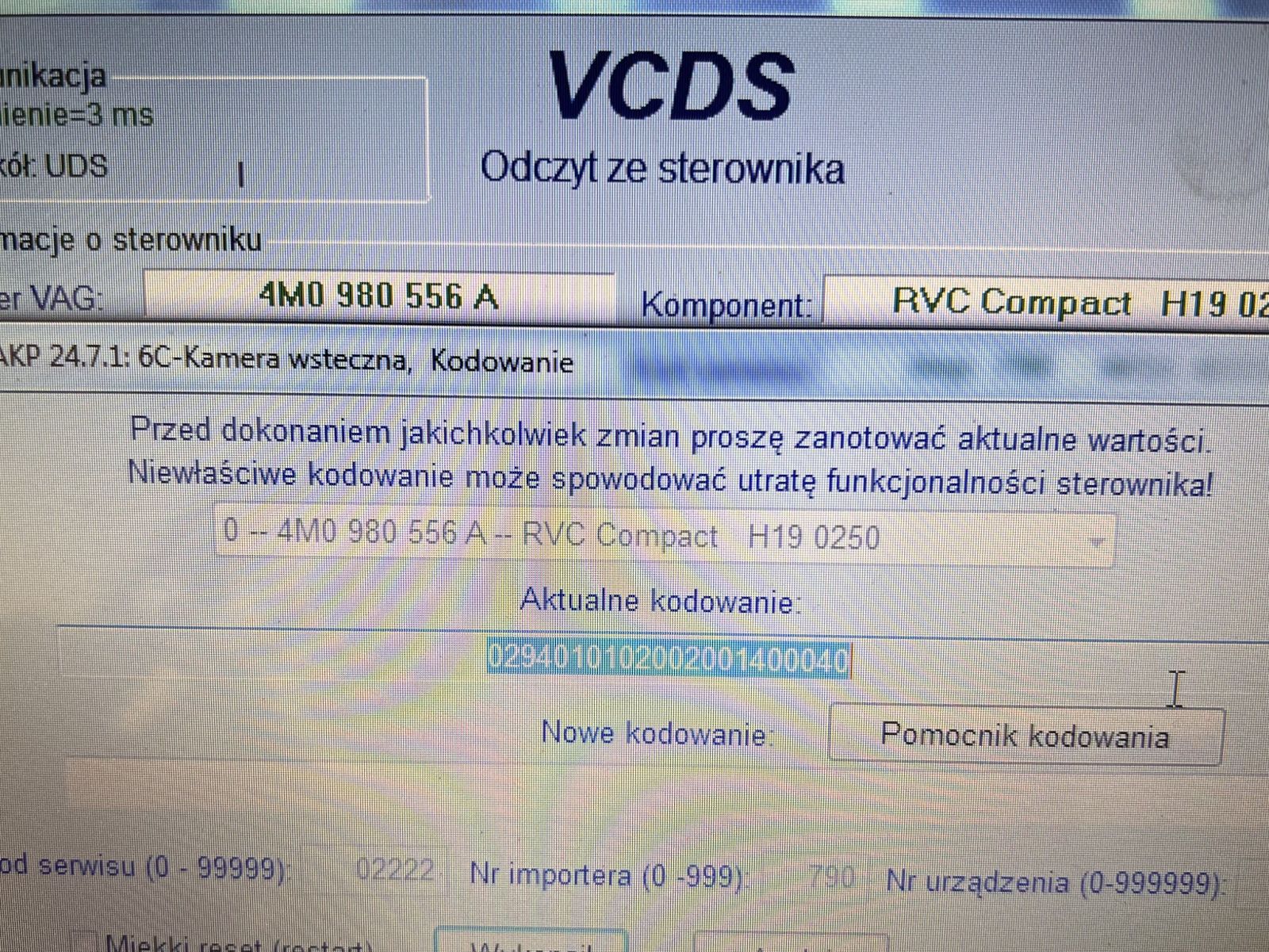

Mam problem z zakodowaniem zwykłej kamery wstecznej. Posiadam wyłącznie tylne czujniki parkowania, w mmi nie mam obecnie graficznej wizualizacji czujników - wyłącznie sygnalizacja dźwiękowa.
Wykonałem kodowania:
- moduł 19 - lista instalacji - 6C
- moduł 5F - adaptacja - VPS_0x0B - aktywne
- moduł 5F - VPS_0x0B_msg_bus - terminal 15
- moduł 09 - byte 35 - bit 4
- moduł 09 - byte 38 - bit 2 (byte 38 - nie było nic zaznaczone)
Łączę się z modułem 6C bez błędów, brak błędów w innych modułach.
O czym zapomniałem, albo co źle zrobiłem?
Oto moje kodowanie kamery

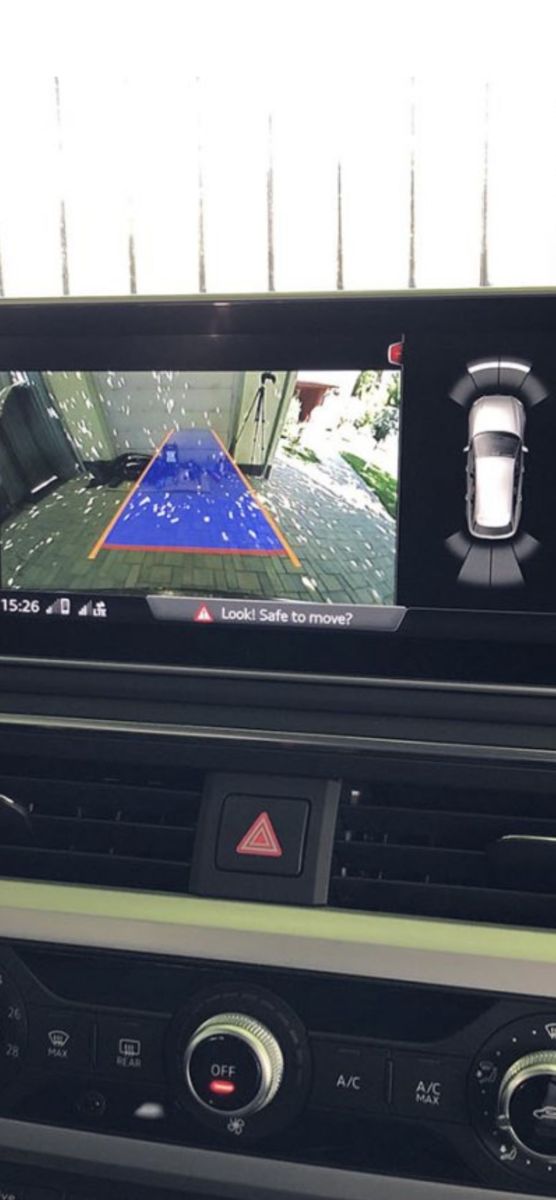

Na początek w sterowniku kamery w bajcie 04 odznacz bit 1.

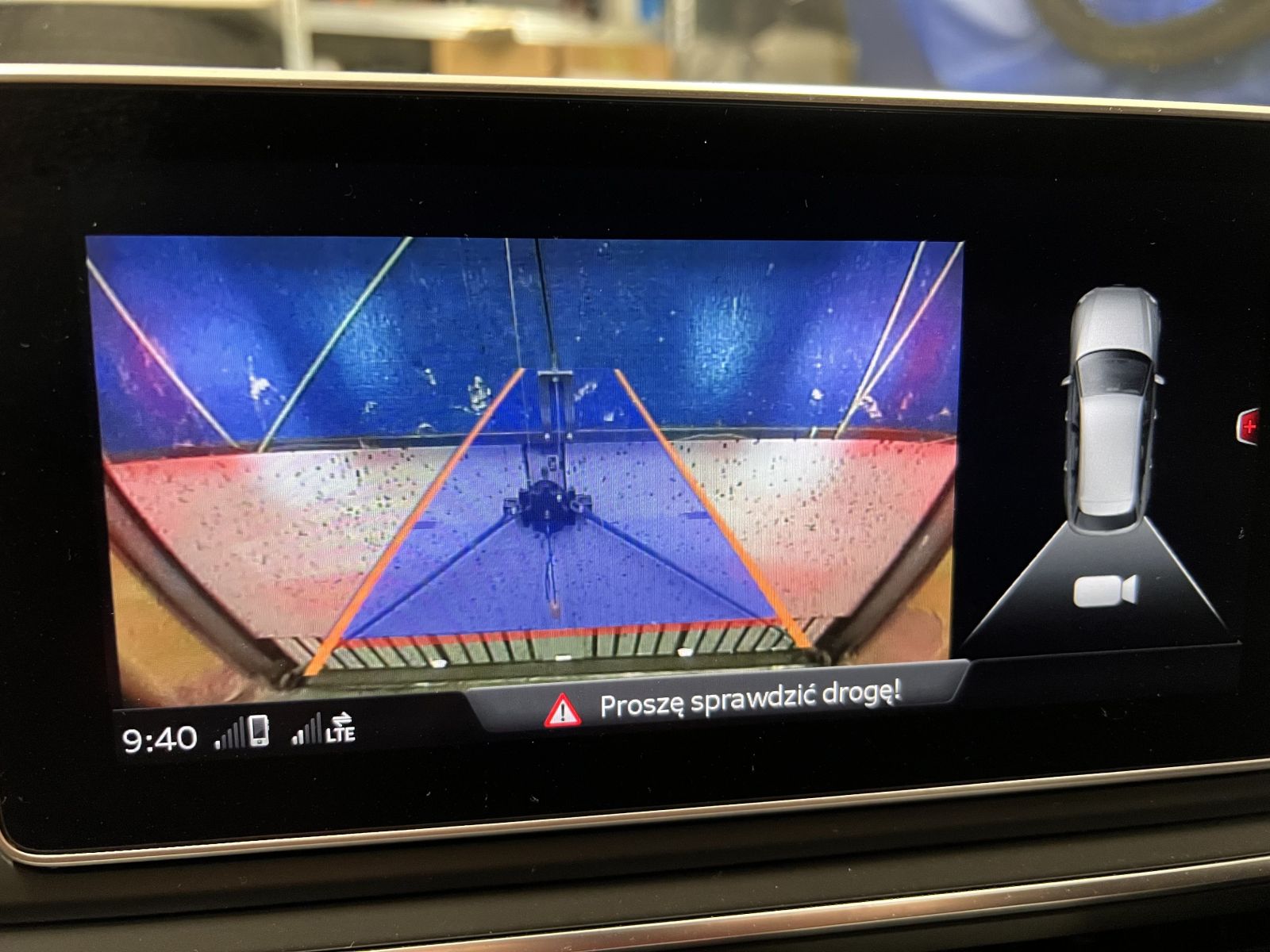

Ruszyła, ale mam wrażenie jakby przestała działać sygnalizacja czujników parkowania. W MMI też nie widzę dodatkowych ustawień w menu asysta.
Dodatkowo mogę coś jeszcze dokodować?
Edytowane przez Kz1
Ooo… taki efekt jest pożądany :)
Edytowane przez Kz1
No ale Ty nie masz przednich czujników.
Ale mam tylne :)
Pokazywało Ci tylne przed zamontowaniem kamery?
Nie
No bo OPS pokazuje tylko przy 8 czujnikach.
Myślałem, że będzie analogicznie jak w wcześniejszej b8 :(, ale sygnalizacja dźwiękowa zostanie?
W takiej mojej, sytuacji lepszym efektem byłby cały ekran z obrazem kamery, bez rzutu samochodu ze znaczkiem kamery, da się coś z tym zrobić? Cały ekran kamera i sygnalizacja dźwiękowa jak wcześniej?
Sygnalizacja dźwiękowa zostanie. Możesz w kodowaniu spróbować aktywować OPS.
Nie pamiętam dokładnie czy da się aktywować bez obecności przednich czujników. Spróbować można.
Będę szukał, dzięki za pomoc.
Spróbuj w sterowniku 09 w bajcie 28 aktywować bit 5.
