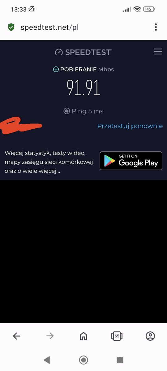

Siema, zrobiłem ten router jako Access point, działa ale jeszcze pytanko, w routerze tym który mam od operatora to w które gniazdo powinien być wpięty kabel przy ustawieniu Access point na drugim routerze?
Ktoś tu pisał, że na budżetowym ciężko będzie ogarnąć, zrobiłem po swojemu i jest elegancko teraz ?
90Mbps to teraz przejdzie przez router noname za 50 zł. prędkości powyżej 200 Mbps są dopiero wyzwaniem dla najtańszych budżetówek, a 5Ghz obecnie to absolutny must have - chociaż w zasadzie już wyparty przez WIFI 6.

Ja mam umowę na 100 mb także i tak jest dobrze.
