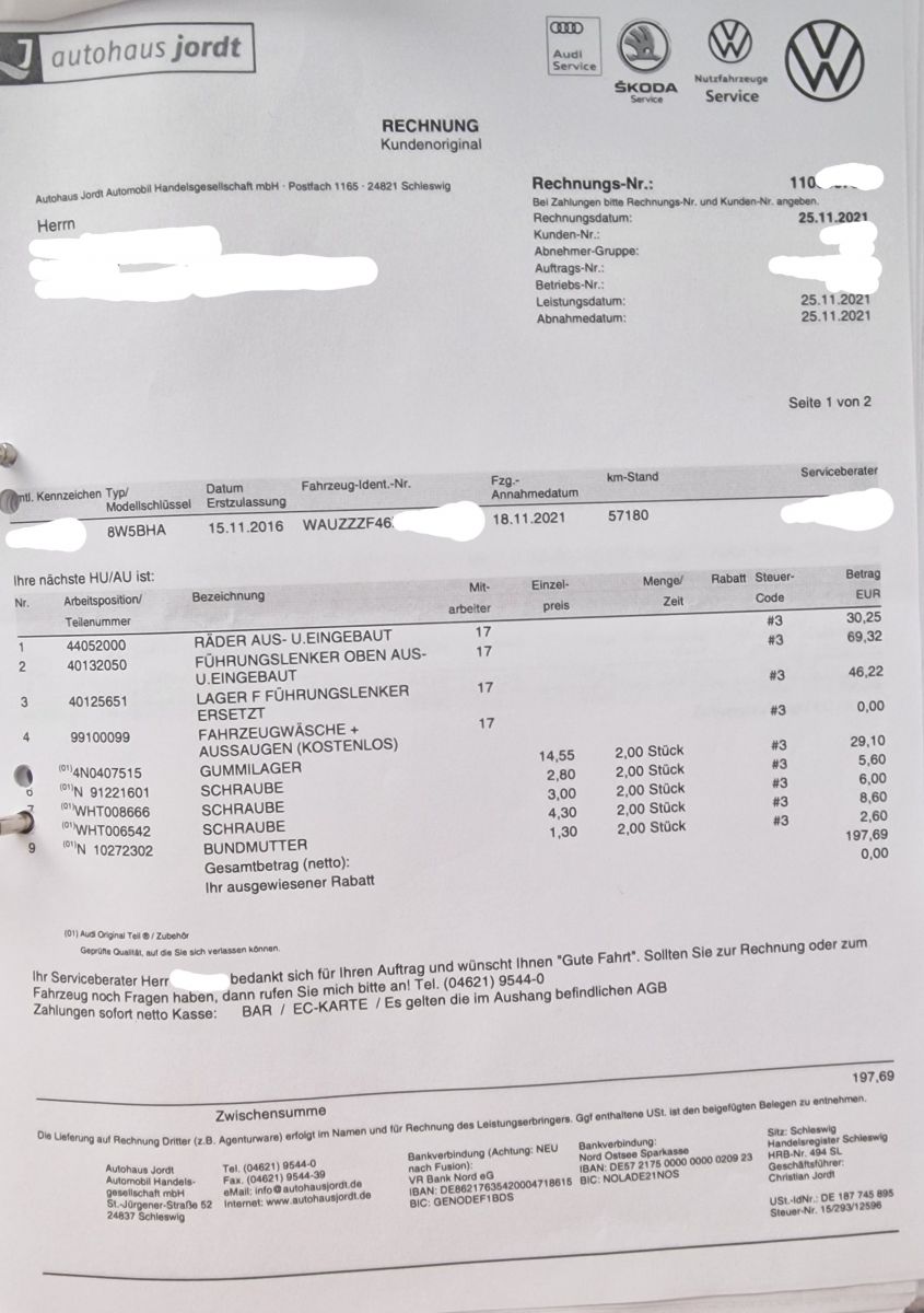

W dniu 15.06.2024 o 15:13, Muskel1 napisał(a):
Tak, śruby też nowe. Tu masz rachunek z wyszczególnionymi numerami części. Śruby też tam widnieją.
Nie wymieniałeś 4 tulei ( dwie z prawej, dwie z lewej) ?
