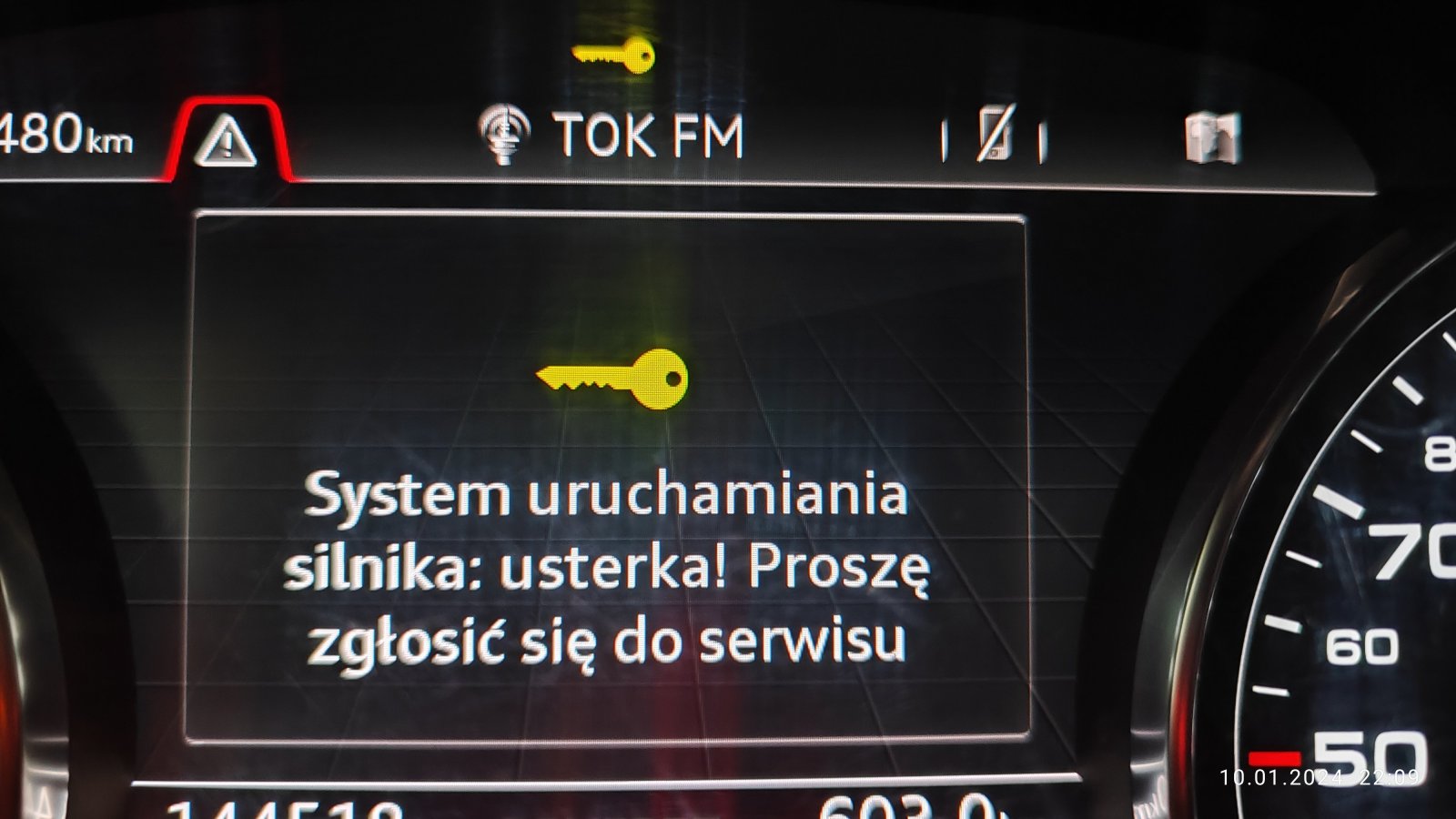

Wyskoczył mi taki komunikat i żółty kluczyk na desce rozdzielczej. Po przeskanowaniu VCDS-em nie mam błędów poza modułem 46 - tek błąd mam "od zawsze".

Jak wykasować ten komunikat - chce zobaczyć czy wyskoczy ponownie!! Kasowanie błędów w AUTO-SCAN nie jasuje go!!! Akumulator doładowałem do pełna na wszelki wypadek.
Dzięki za pomoc.
Dlaczego nie wrzucisz pełnego auto-scanu tylko kasujesz w nim pozycje?
Jaki komunikat pojawia się na zegarach wraz z żółtym kluczykiem? Co jest napisane? bo tekst na pewno pokazuje.

Adres 46: Moduł komfortu (J393)       Plik etykiet:* Brak
   Oznaczenie elementu SW: 8W0 907 064 EA    HW: 8W0 907 064 DA
   Komponent: BCM2 MLBevo   025 0387
   Numer zestawu danych: 8W0909501J  0052
   Kodowanie: 01340000002000E06389A0006600480233020000804304502F04000000040030001F0001000000
   Kod serwisu: WSC 06335 790 00001
   Zbiór danych ASAM: EV_BCM2HellaAU736 014014
   ROD: EV_BCM2HellaAU736_014_AU49.rod
   VCID: 7F5B03E1477E8222761-802A
Znaleziono 1 błąd:
65896 - Magistrala danych
          U1121 00 [008] - brak informacji
          [Climatronic control module: Klima_03: no signal/communication]

Czy mogę odłaczyć np. na 1h aku i potem go podpiąć?! Czy trzeba coś kodować /adaptować w takiej sytuacji?! Chcę sprawdzić aku multimetrem i przy okazji zobaczyć czy ponownie wyskoczy w/w komunikat.
Próbowałeś położyć w kluczyk pod  podłokietnikiem w wyznaczonym do tego miejscu?
Auto uruchamia siè normalnie?
Czy przy drugim kluczyku także wyskakuje ten błąd?
Tak. Próbowałem przy oby dwóch kluczykach!!! Auto odpala normalnie. Ciągle wyskakuje tylko ten jeden błąd w 46 którego nie da się skasować ale to już było od dawna. Zaraz sprawdzę kluczyk w podłokietniku.......
Właśnie wróciłem z trasy i zeskanuję i zobaczę czy coś się zmieniło/dodało......
......z kluczykiem w podłokietniku nic się nie zmienia - czekałem do uśpienia sterowników i sprawdziłem.
Ale za to doszedł jeden komunikat-błąd: w 46 !!!

CZyli coś się dzieje nie tak!!

Dziwi mnie to niskie napięcie (9,5V) przy zapisanym stęplu czasowym błędu 131164. Zapisało go wczoraj o godz. 18:43. Czy wsiadłeś wtedy do auta i zastartowałeś silnik? I wtedy po raz pierwszy pojawił się ten błąd na FISie?
Tak. Dokładnie.
Może coś z zaśnieżałymi stykami aku, bezpiecznikami w silniku?! Ogólne diś jechałem 2x rano koło 11-tej i po południu tak jak pisałem koło 14-tej. Odpala bez problemu i wszystko wydaje się działać prawidłowo: silnik, multimedia, klima, ogrzewanie, przyciski/przełaczniki na kierownicy, i konsoli. Ciekawa sprawa........
P.S. Dodam, że auto stoi w garażu i ma ok 16*C !!! Nie wiem jak na mrozie........będę miał możliwość sprawdzić w sobotę rano bo  będzie stał pod robotą na dworze!!!
Edytowane przez Jari1234567
Może coś się uszkodziło na skutek za niskiego napięcia.
W błędzie jest informacja [LF chip faulty]- podejrzewam, że to coś z czytnikiem klucza.
Czyli?! A co z drugim kluczykiem?! Też to samo?! Był użyty dopiero dzisiaj do sprawdzenia!!! Jak skasować ten komunikat bo bym sprawdził  czy ponownie się pokarze!!! Ładowałem aku od wczoraj 23.00 do dzisiaj ok 11.00 tak pro-forma by go doładować i przy  okazji sprawdzić czy nie jest powodem tego komunikatu - ale niestety raczej nie!
Mogę wyciągnąć baterier z kluczyka i bez niej odpalić auto!!? Choć raczej to nie pomoże już!!
Problem nie leży w kluczu tylko zapewne w module komfortu, bo w nim jest IMMO i dostęp upoważniony. Wyciąganie baterii z kluczyka nic tu raczej nie da, zważywszy choćby na to, że problem występuje na obu kluczach.
Spróbuj skasować VCDSem błędy w sterowniku komfortu (46) czy powrócą.
Można by było jeszcze zaryzykować odpiąć klemę na aku na 30 min. Ale to nigdy nie wiadomo jakie błędy dojdą. Może się okazać, gdy sterownik komfortu jest uszkodzony, że wyjdą po tym inne klocki (auto nie odpali, albo zamek zentralny nie będzie działał). To na własne ryzyko i najlepiej w miejscu skąd będzie można było bezproblemowo auto wciągnąć na lawetę (czyli może nie gdzieś w podziemnym garażu).
W najgorszym wypadku moduł komfortu do wymiany.
Oki.
Zobaczę, w najbliższych dniach podjadę do jakiegoś warsztatu - niech zerkną co i jak!!
A czy na tym "komunikacie" mogę póki co jechać?! Czy ma on jakieś ograniczenia w przejechaniu km?! By mi gdzieś po drodze nie zgasł!! Lub nie dało się odpalić!!
W każdym razie wielkie dzięki za chęci i pomoc. Jak coś więcej będę wiedział to tu napiszę!!
Pozdrawiam.
Trudno przewidzieć, czy może nagle przestać rozpoznawać klucze i nie odpali.
Czyli trzeba działać szybko ? Od poniedziałku będę działał!!!
Możesz spróbować jeszcze następująco:
Pierwszy kluczyk zostaw w domu, zapasowym otwórz auto i uruchom zapłon, wejdź w sterownik 46, skasuj błędy, rozłącz się z vcds, wyłącz zapłon, zarygluj auto pilotem. Po upływie 10 min. Sprawdź  też drugim kluczykiem czy problem nadal występuje.
Ok. Jutro zobaczę bo zaraz idę na 12h do roboty.....Dzięki
