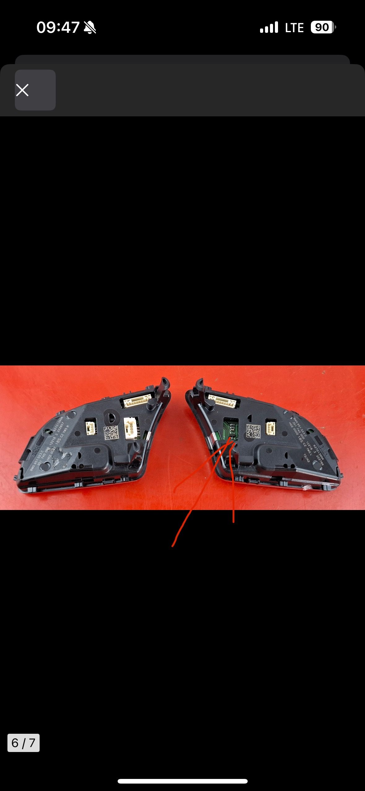

zuza.bryla Opublikowano 14 Stycznia 2024 Opublikowano 14 Stycznia 2024 Hej, za 2 tygodnie odbieram Audi A4, nowa z salonu. Jedyne co mi w niej nie pasuje to to, że ma kierownicę wielofunkcyjną a nie wielofunkcyjną PLUS. Wybrałam auto które już było gotowe i niestety nie było w konfiguracji tej „lepszej” kierownicy. Z tego co wyczytałam to jest opcja wymiany samych przycisków na kierownicy. Myślicie, że w ASO wymienią mi je bez problemu? Ile to mogłoby kosztować? Widziałam, że można kupić komplet tych lepszych przycisków na necie ale wiadomo, że nie zrobię tego poza ASO aby nie stracić gwarancji. Dzięki za odp

Muskel1 Opublikowano 15 Stycznia 2024 Opublikowano 15 Stycznia 2024 W ASO Ci raczej tego nie doposażą. Różnica jest w tym, że multifunkcja plus, przełącza między zakładkami zegarów. Poza tym wrzuciłeś zdjęcie przedlifta. W polifcie przyciski są inne i nie pasują z przedlifta.

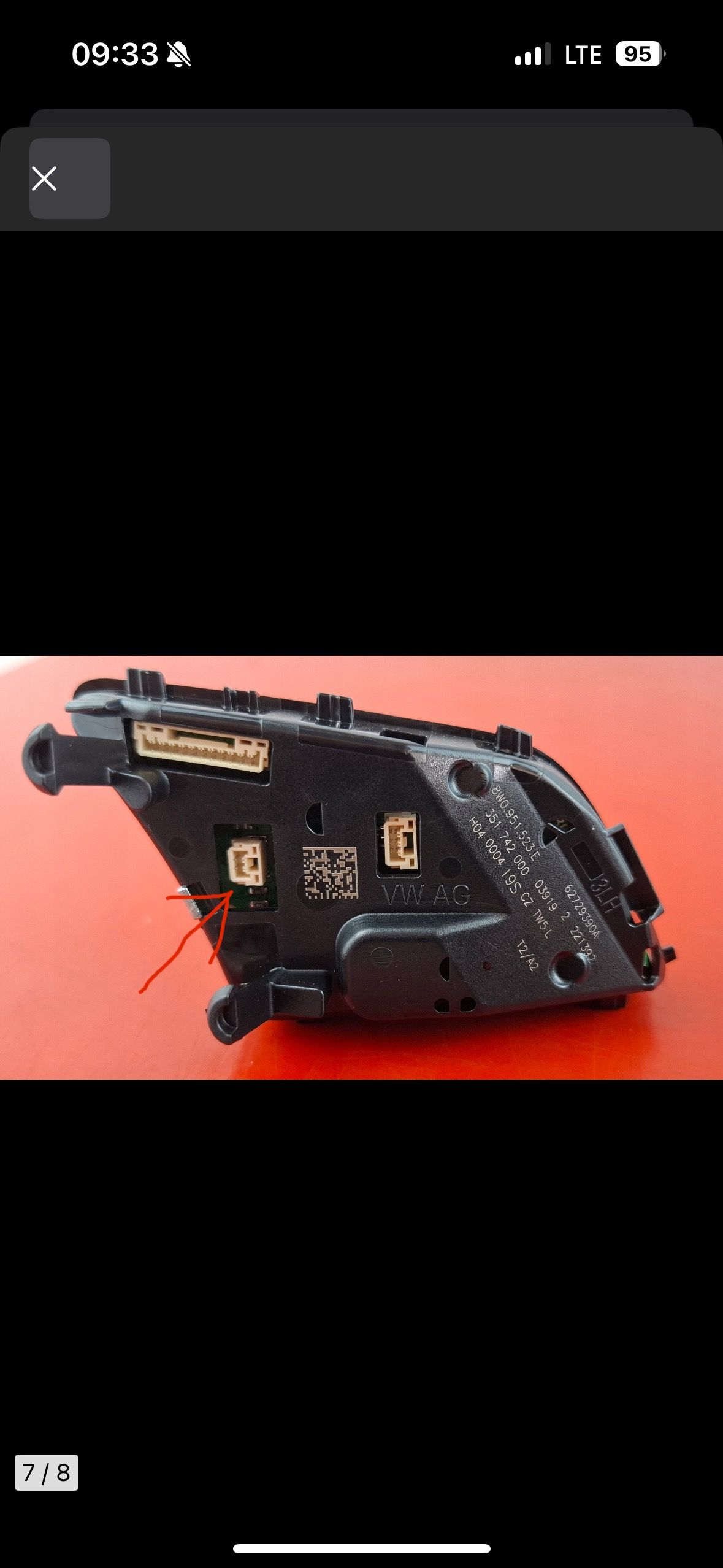

yoda Opublikowano 5 Sierpnia Opublikowano 5 Sierpnia Podepnę się pod temat. Też chciałem zamienić przyciski w kierownicy. Mam pytanie a propos wymiany przycisków na te z multifunkcją plus. W prostszych przyciskach z jednej strony brak jednego gniazda, które jest w przyciskach z multifunkcją plus. Czy ktoś orientuje się za co ono odpowiada? I czy w ogóle można zrobić taką zamianę przycisków bez dokładania jakiś przewodów?
Muskel1 Opublikowano 5 Sierpnia Opublikowano 5 Sierpnia Musisz mieć wiązki to przycisków, bo stare nie pasują.
yoda Opublikowano 5 Sierpnia Opublikowano 5 Sierpnia 2 minuty temu, Muskel1 napisał(a): Musisz mieć wiązki to przycisków, bo stare nie pasują. Nie byłem pewien, ale tak się domyślałem. Dzięki za odpowiedź. Pozdrawiam.
