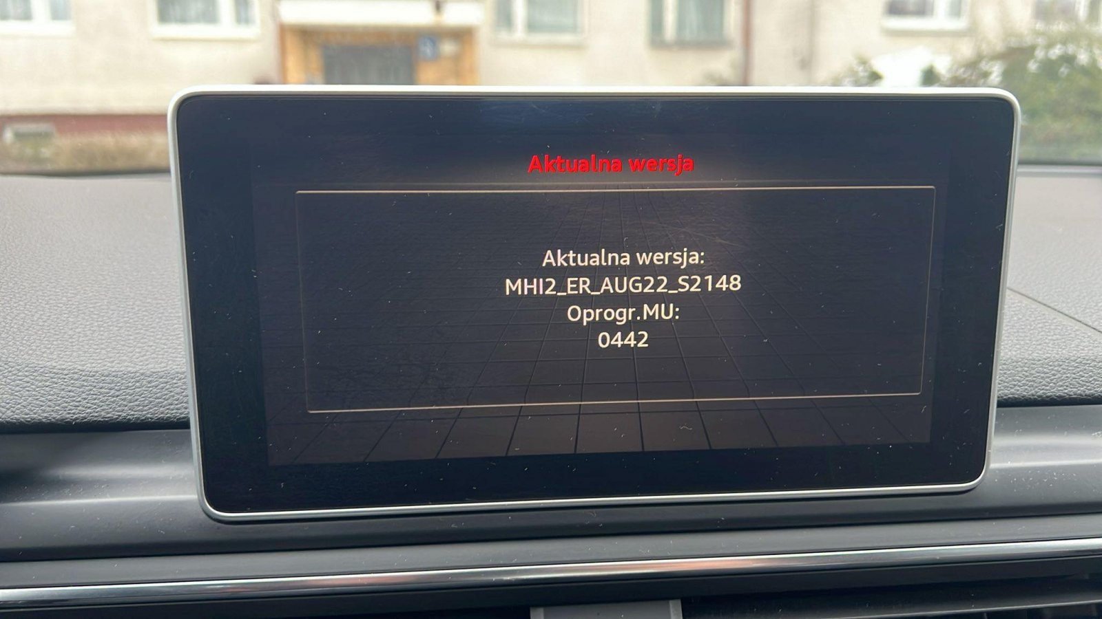

Muskel1 Opublikowano 21 Stycznia Udostępnij Opublikowano 21 Stycznia Wstaw zdjęcie wersji softu z czerwonego menu. Odnośnik do komentarza Udostępnij na innych stronach Więcej opcji udostępniania...
The Ether Opublikowano 21 Stycznia Autor Udostępnij Opublikowano 21 Stycznia Odnośnik do komentarza Udostępnij na innych stronach Więcej opcji udostępniania...
Rozwiązanie Muskel1 Opublikowano 21 Stycznia Rozwiązanie Udostępnij Opublikowano 21 Stycznia No już dosyć stara wersja. Ostatnia (aktualna) wersja do tej jednostki, to K3346, aby przejść na nią musiałbyś instalować pośrednie wersje P3241->K3344 i dopiero -> K3346. Od wersji K3344 jest możliwe pokazanie ikonek stacji radiowych. Poza tym jakiś wielkich zmian nie ma. Skrzyżowania rozpoznawane są tylko gdy masz na pokładzie predyktywny asystent wydajności. Jeżeli włożysz do slotu karty SIM kartę SIM z pakietem danych internetowych, będziesz mógł korzystać na przykład z radia internetowego (web radio), lub utworzyć Access Point sieci WI-FI i pasażerowie będą mogli korzystać z internetu (z Twojej karty SIM). 1 Odnośnik do komentarza Udostępnij na innych stronach Więcej opcji udostępniania...

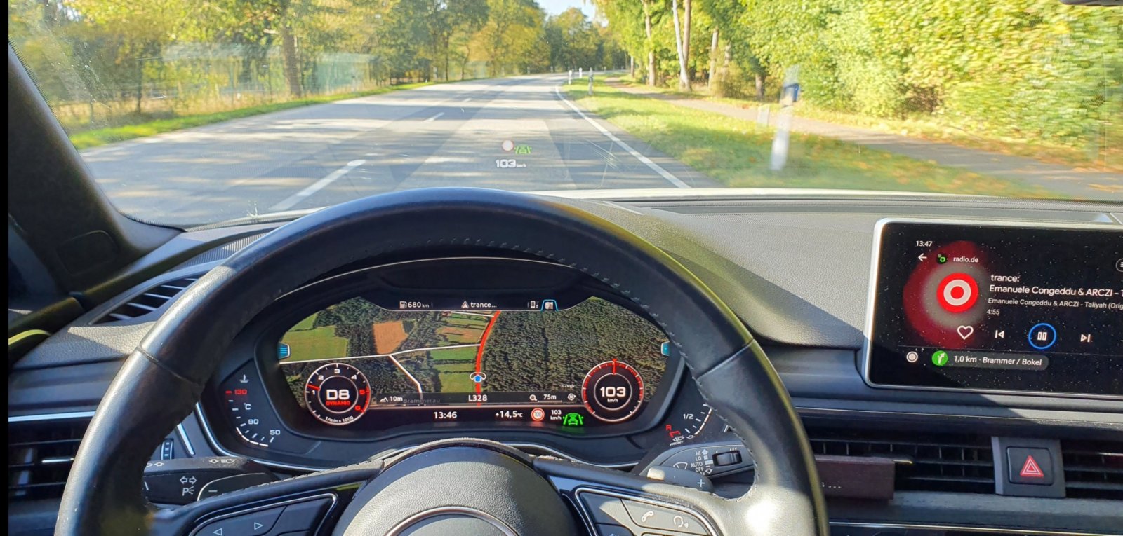

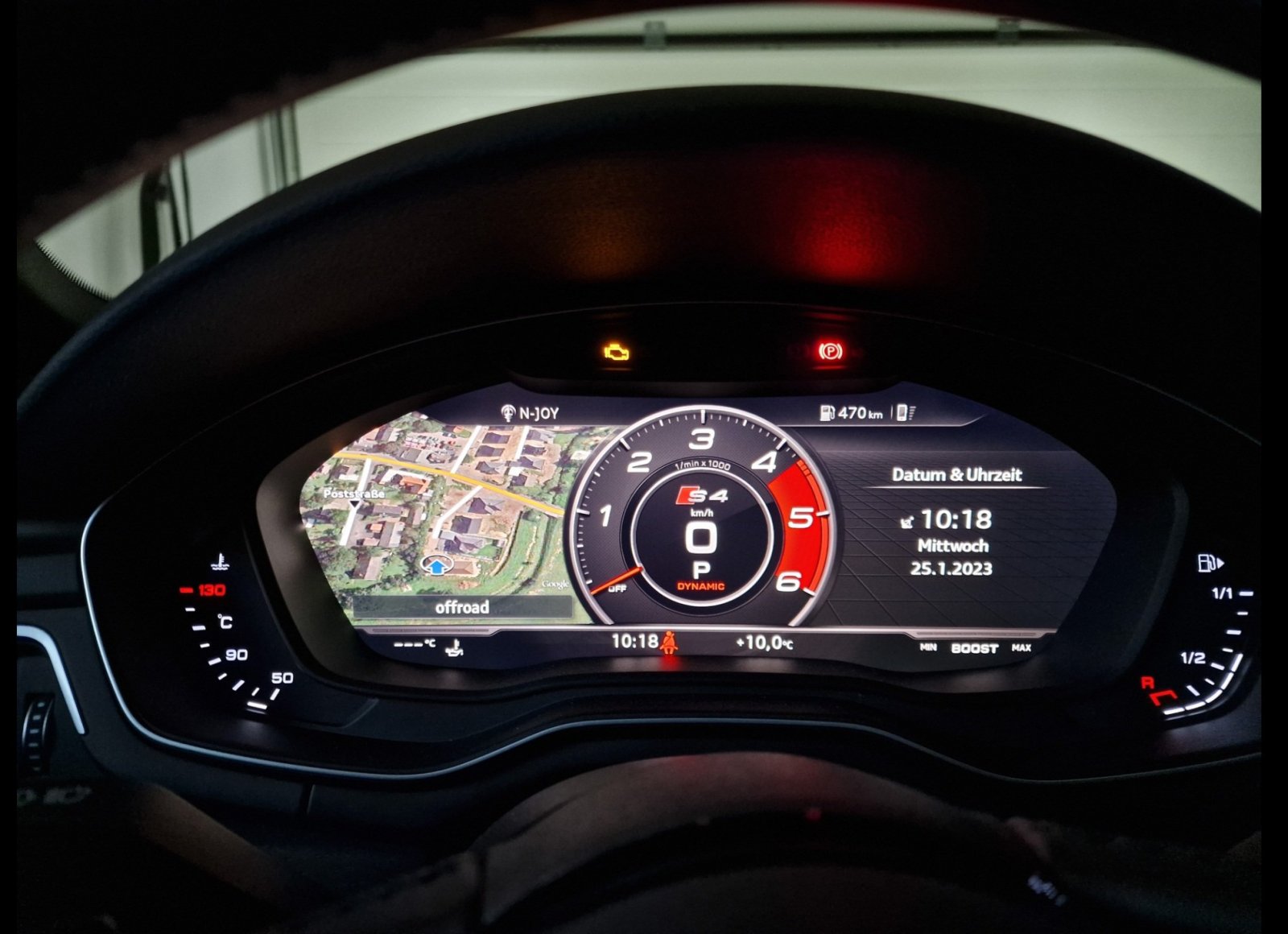

Muskel1 Opublikowano 21 Stycznia Udostępnij Opublikowano 21 Stycznia Google Earth to nakładka na obecne mapki, które wyświetlają się na MMI lub na zegarach, czyli tak jak piszesz widok satelitarny obecnych mapek. 17 minut temu, The Ether napisał(a): Czy istnieje możliwość, aby mieć Google Maps w aucie z bierzącym ruchem drogowym? Tylko po podłączeniu telefonu do auta jeżeli masz Audi Smartphone Interface i uruchomieniu Android Auto (jeżeli go masz). Na dole przykłady jak wygląda u mnie na VC uruchomiony Google Earth. 1 Odnośnik do komentarza Udostępnij na innych stronach Więcej opcji udostępniania...

Muskel1 Opublikowano 21 Stycznia Udostępnij Opublikowano 21 Stycznia 21 minut temu, The Ether napisał(a): Zastanawiam się, jak moj znajomy uzyskal google maps na VC, chyba jedyna opcja to apple car play nie? Ponizej zalaczam zdj jak to sie u niego prezentuje. Najpier uruchomił Google Earth a później podwójną nawigację jak w temacie, ktòry wyżej podałem. To co widzisz na VC to nie jest AA tylko właśnie nakładka na mapki, czyli Google Earth. Odnośnik do komentarza Udostępnij na innych stronach Więcej opcji udostępniania...
