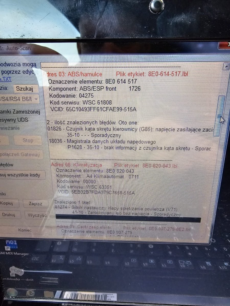

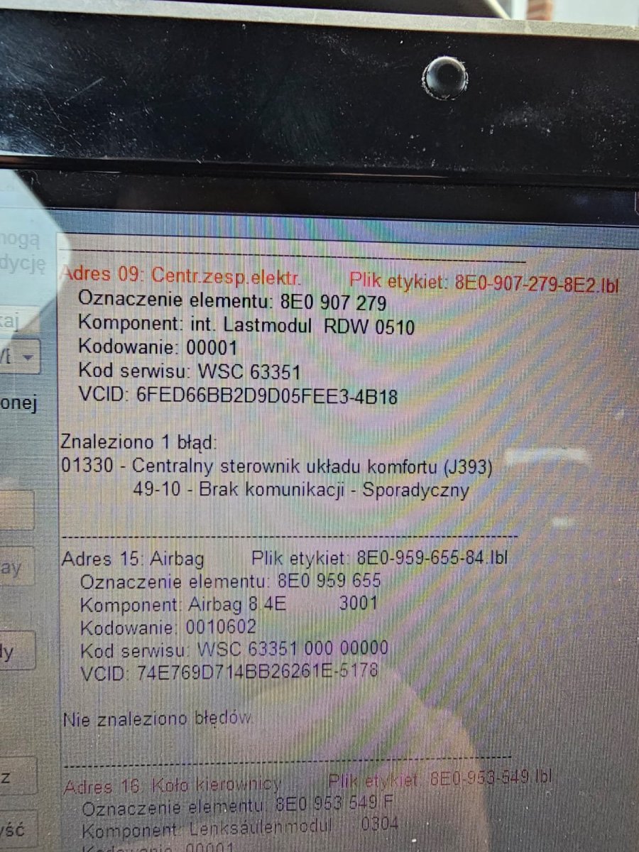

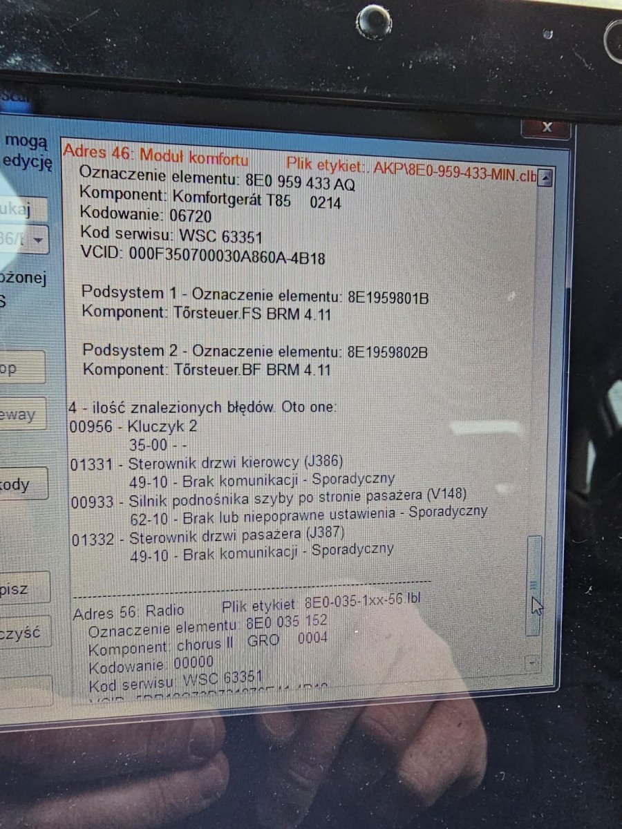

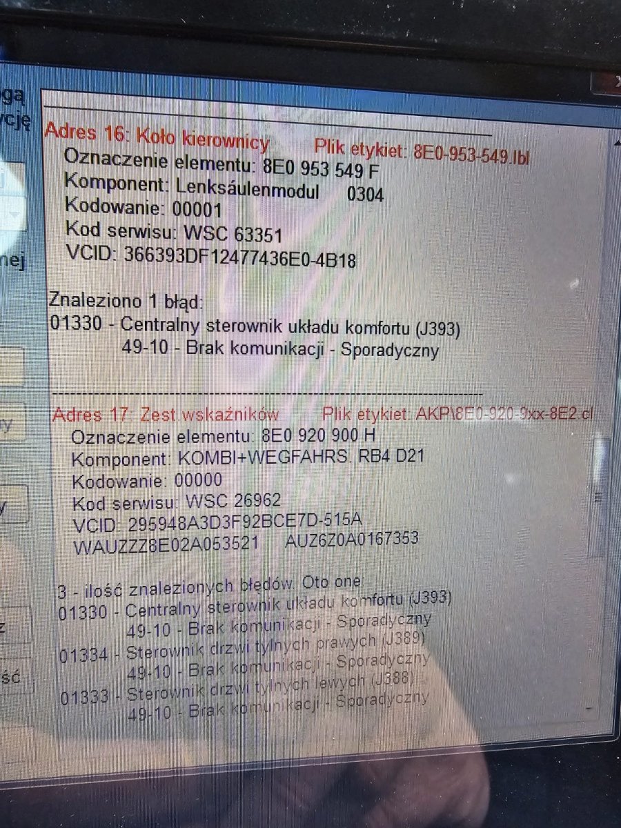

Witam. Kupiłem audi a4b6 od kumpla. Niby było wszystko ok, ale dzisiaj kolega sprawdził go kompem i wyskoczyły takie cuda, jak na zdjęciach. Dodam, że czasami nie działa mi central, czasami nie otwiera się klapa od bagażnika i czasami nie włącza się dmuchawa.

Centralny - Zalany moduł komfortu, problem z kluczykiem

Umiesz czytać? Przecież widzisz jakie masz zapisane błędy w sterownikach.

  • Tutaj widać błędy sondy i pewnie brak katalizator(oraz emulatora sondy).
03 - 01816,18036
  • Sprawdzenie bezpiecznika modułu kierownicy
  • Wymiana modułu kierownicy wraz z czujnikiem skrętu
08 - 01274
  • Sprawdź silnik pozycjonujący klapę przepływu powietrza (V71)
  • Sprawdź/napraw okablowanie i złącza
09 - 01330
  • Sprawdzenie/wymiana modułu komfortu
16 - 01330
17 - 01330,01334,01333
  • Przelotki między karoserią a drzwiami
