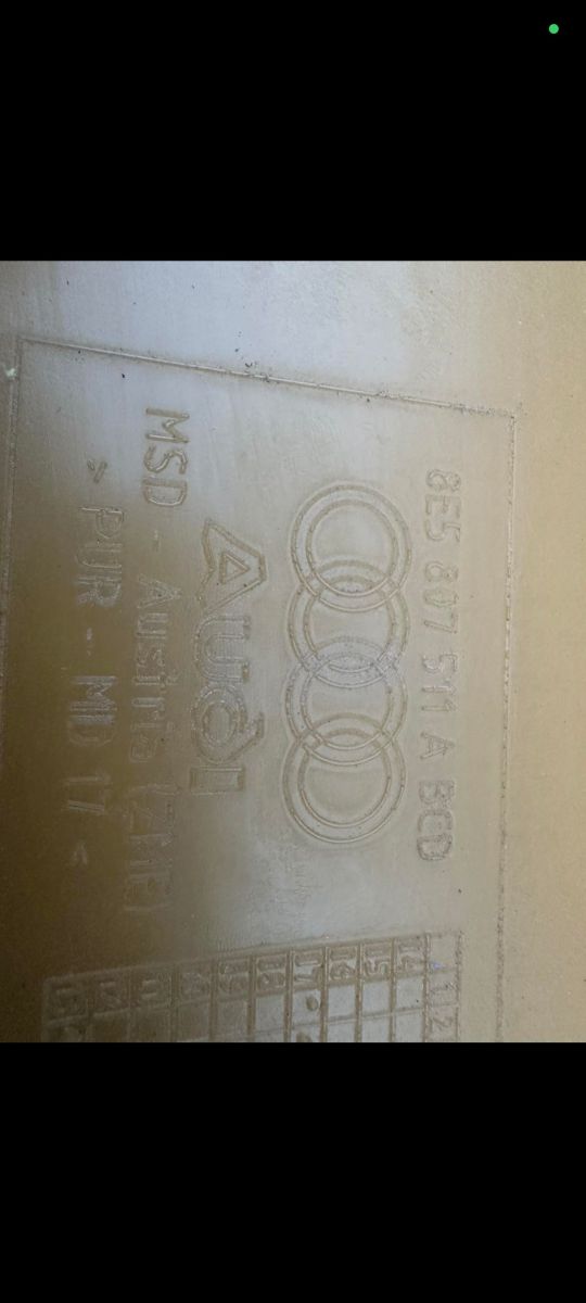

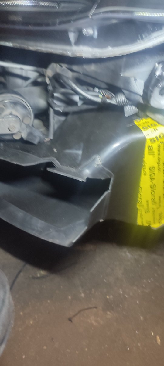

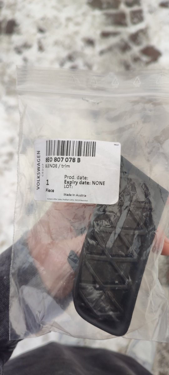

chciałbym zaznaczyć że nie kupiłem dużej lewej (8E0807077B) i prawej(8E0807078B) kratki wlotu powietrza ze względu na ich brzydki wygląd (w planach mam dorwać taki plaster miodu który rozmiarem i grubością jest podobny do tego z grila) No i oczywiście dokładki z carbonu (8E0807110E) która jest droższa niż sam zderzak (4600zł xd) i na szczęście niedostępna w audi ale jak ktoś tak bardzo jej pragnie to na różnych grupach fb związanych z audi a4 b7 ludzie oferowali się że mogą zrobić i ceny też były spoko. Ogólnie dostępność używanych rzeczy z wersji dtm jest bardzo słaba. Np prawa mała kratka (8E0807078B) gość w lokalnym salonie audi (tajemnica gdzie ?) mówi mi że już ten element jest u nas niedostępny a ja zapytałem co mam zrobić i na szczęście powiedział mi coś takiego aby zadzwonić do audi we Wrocławiu na dział części (audi tradition takie coś wyskakiwało gdy to wpisałem w neta) cena kratki była absurdalna (250zł) ale bez niej to już lipa była jeśli chodzi o wygląd a lewa kosztowała tylko 166 zł? Ciekawostka jeśli macie kierownice powietrza to prawdopodobnie będzie trzeba docinać te gumy aby zamontować zderzak jeśli chcecie je zachować. dodam zdjęcie faktury gdzie na zielono zaznaczyłem co potrzeba aby zamontować to na waszych audi oczywiście bez tych elementów które wymieniłem na samym początku. kupiłem te zaślepki i prowadnice od spryskiwaczy ze względu na to aby już tak na maxa nie januszować i wklejać samych zaślepek. Dużo czynników ma wpływ na cene końcową w idealnym scenariuszu powinno mi wyjść  5169zł 68 groszy xd  w tym lakierowanie za 500 zł i ten plaster miodu kratka którą trzeba sobie wyciąć 130 zł ? To co nie jest zaznaczone na zielono w fakturze w moim przypadku się nie przydało i do tej pory nie wiem od czego są niektóre śruby i dwa takie małe plastiki.

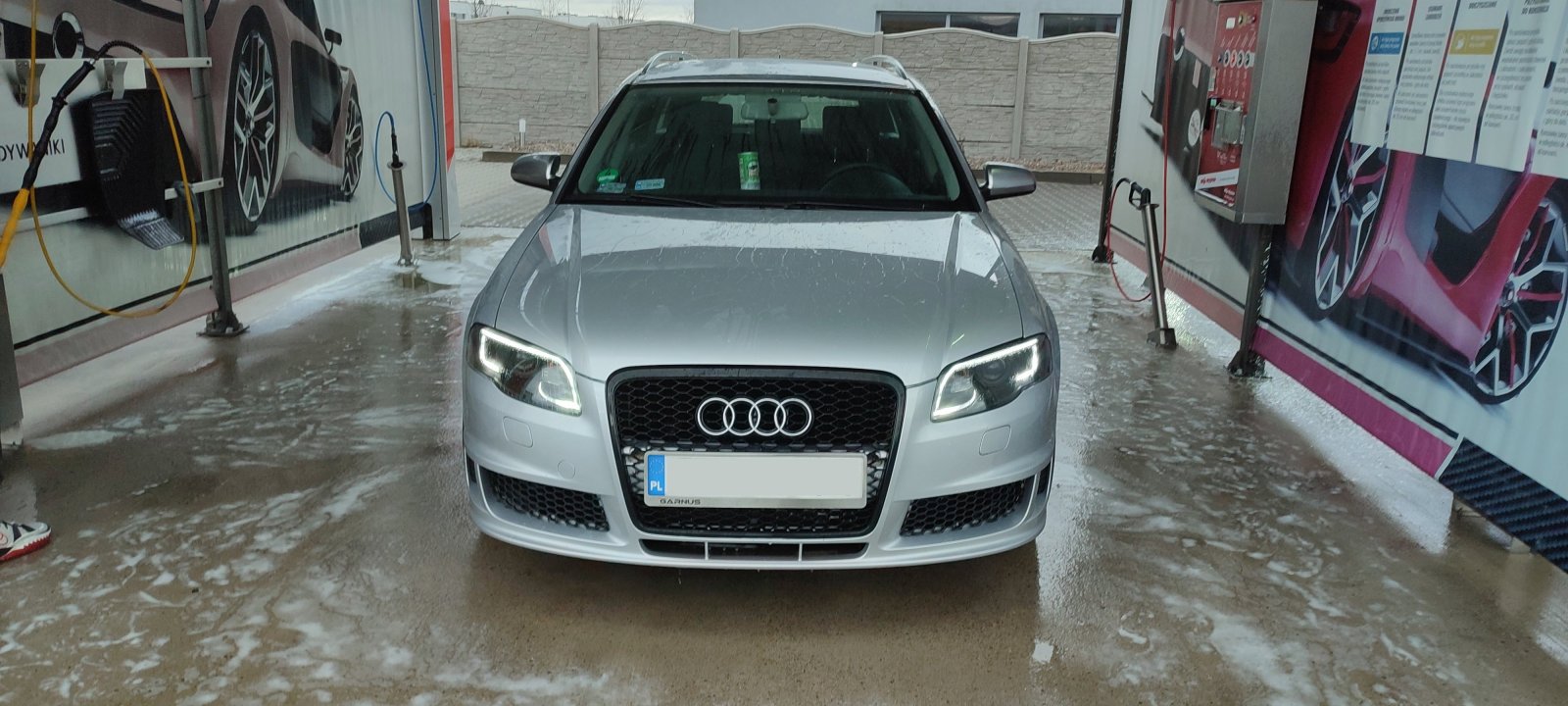

Z efektu prac jestem zadowolony, samochód stał sie taki bardziej agresywny/ kanciasty w porównaniu do seryjnego wyglądu gdzie nawet nie miałem s line
Trzeba też wspomnieć że pozbywamy się halogenów przeciwmgielnych ale w przypadku gdy sterownik świateł jest w wersji low prawdopodobnie nie będzie pokazywać błędu spalonej żarówki, u mnie nawet po włączeniu tych halogenów nie ma diagnozy spalonej żarówki xd

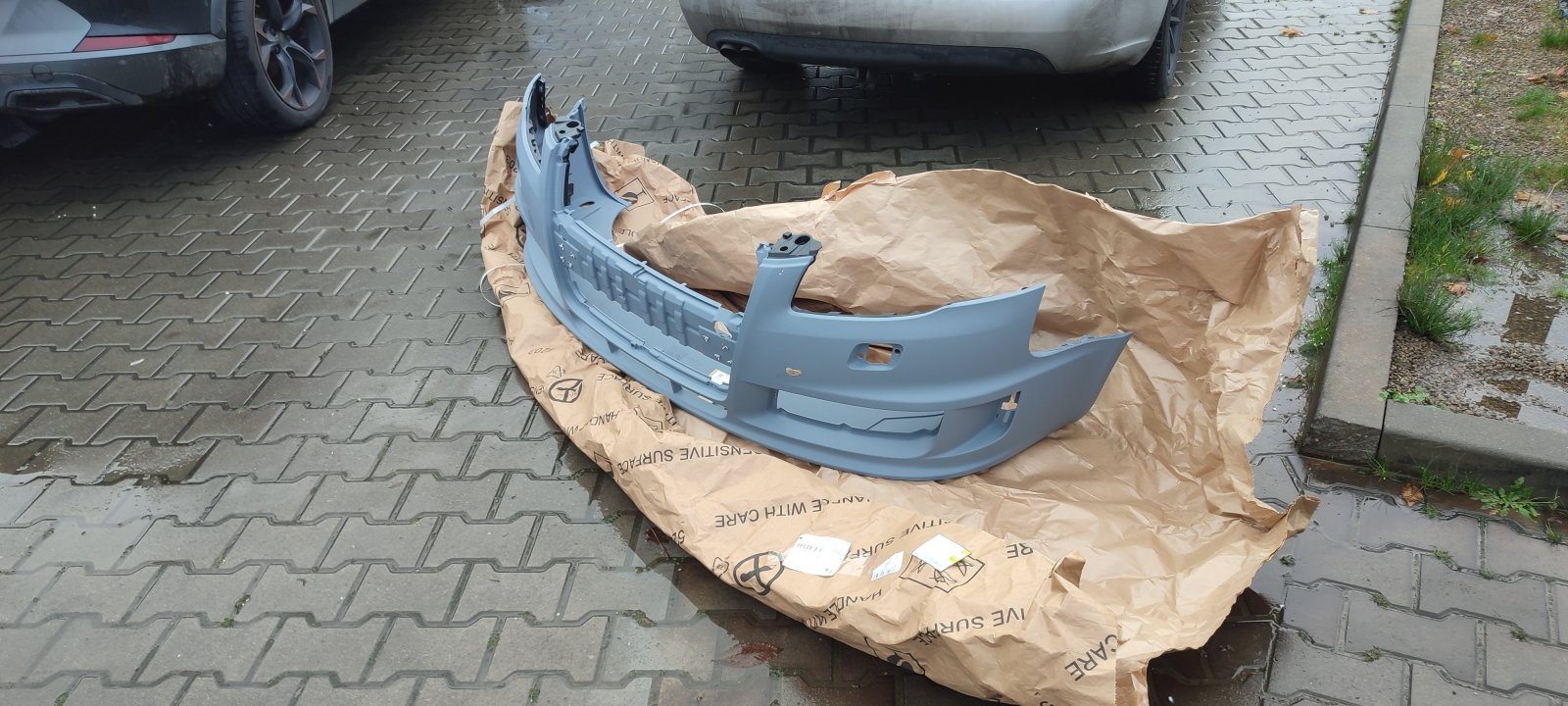

Nowy zderzak niedostępny w audi, przestali produkować w lutym tego roku.
Ja kupiłem od prywatnej osoby za 3500
Ogólnie w takich okolicznościach jakich udało mi się go zdobyć to ciężko uwierzyć XD (zaczęło się od jakiejś Ruskiej strony która dropshipuje rzeczy i tam był podany nr telefonu do gościa z Polski , zadzwoniliśmy i gość powiedział że akurat niedługo będzie miał drugi nowy XD, za 3 dni wysłał mam foty i pojechaliśmy ? fart życia. To tak w skrócie.

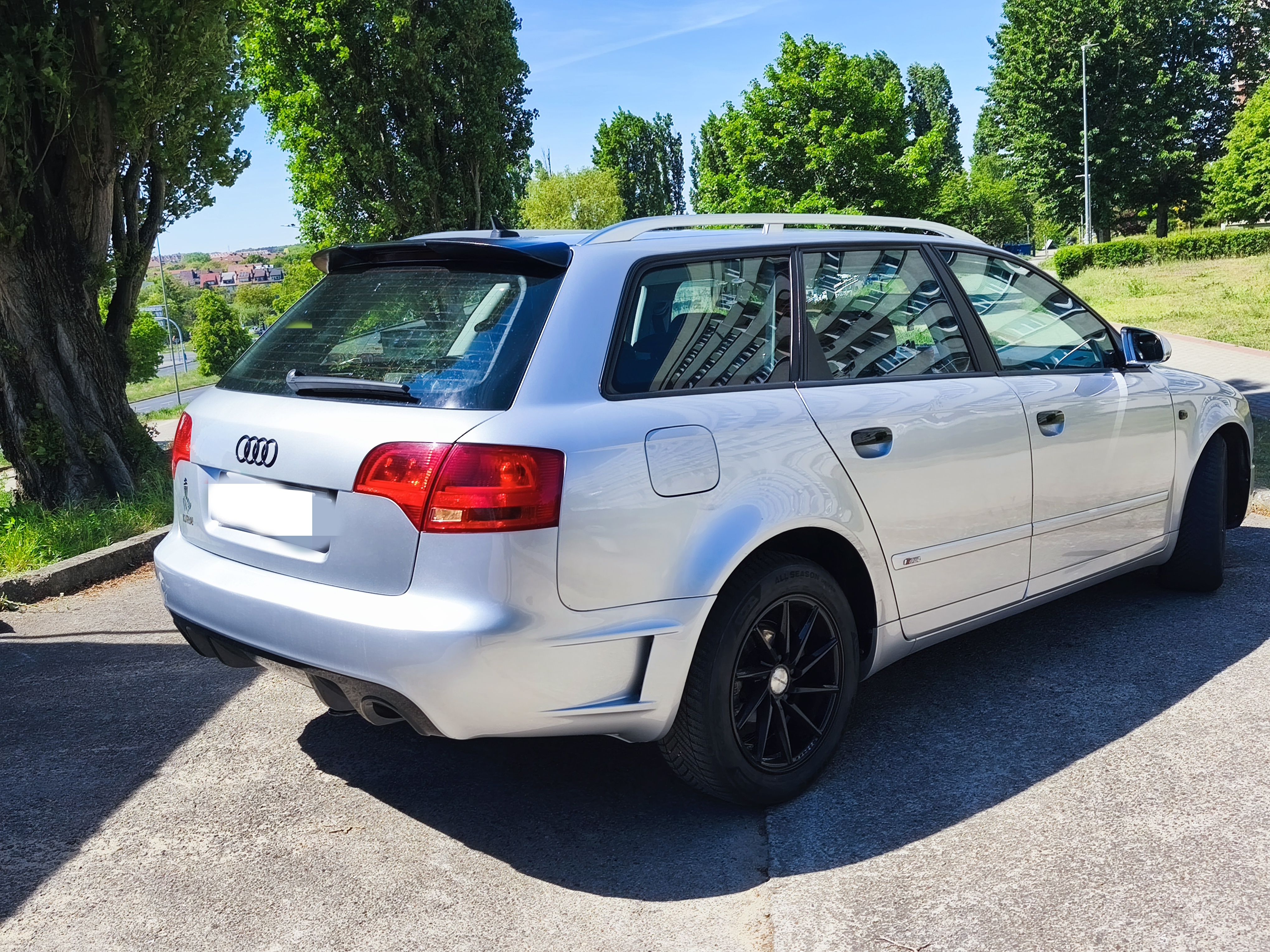

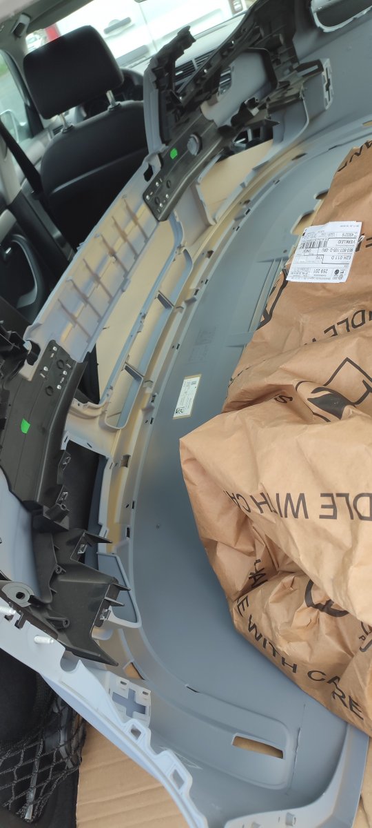

Schody zaczynają się przy montażu, na moje nieszczęście mam Avanta (aby uszczęśliwić tę jedną szafę z Ikei) i chodzi o to że trzeba przeciąć zderzak z sedana i Avanta w połowie a później je połączyć ? góra od Avanta a dół sedana, czeka mnie mała modyfikacja wydechu , bo mam podwójną rurkę z lewej strony, W międzyczasie pewnie wyjdzie więcej niewiadomych. Temat zaktualizuje jak już auto będzie gotowe ? Postaram się ale nie wiem ile mi to zajmie ??
  • 9 miesięcy temu...
Mała aktualizacja?

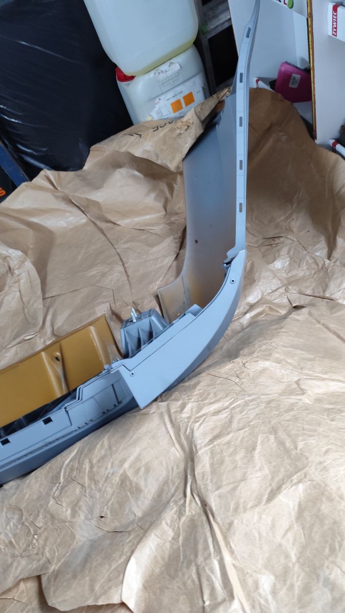

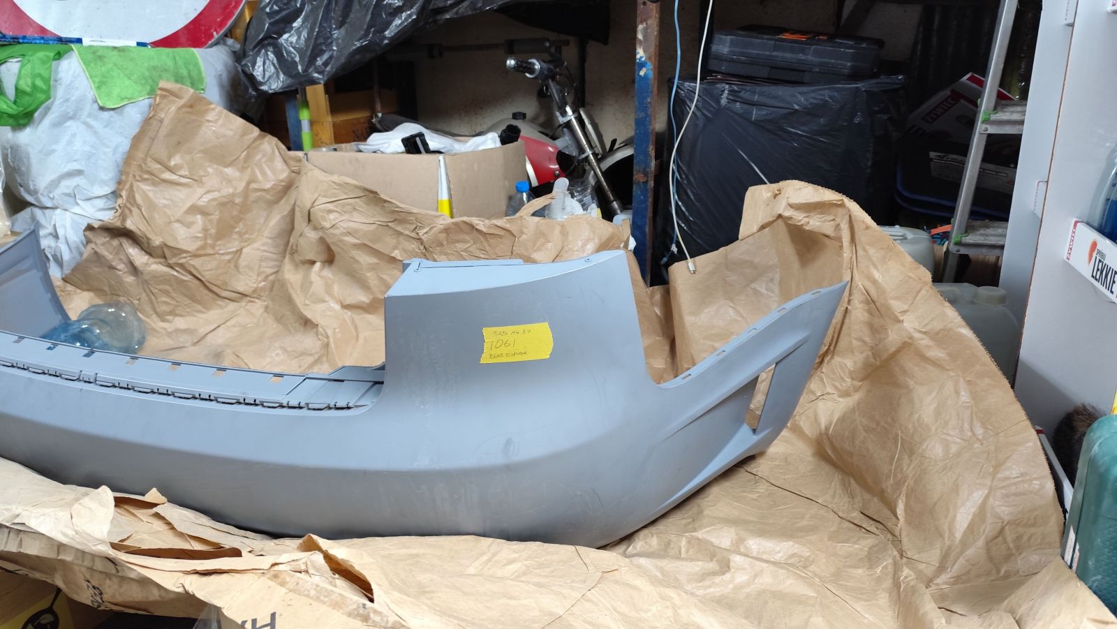

Tylny zderzak przerobiony pod avanta ?
Ogólnie było z tym bardzo dużo roboty, różne próby i błędy. Z dzisiejszej perspektywy domyślam się dlaczego tego typu wynalazki nie są za bardzo spotykane, pewnie to jest pierwszy w Polsce ?
W internecie nie ma za bardzo wiedzy jak połączyć ten pur z innym materiałem w tym przypadku pp.
Było też dużo problemów z pękającym bokiem zderzaka na łączeniu, w sumie to po obu stronach ale z lewej było to bardzo uciążliwe, ogólnie na ten moment udało się znaleźć rozwiązanie i cud boski trzyma ten zderzak w jednym kawałku.
Prawej kratki nadal brak, w międzyczasie okazało się że do fabrycznego nocowania tej kratki potrzebne są specjalne spinki ? na szczęście można się obejść bez tego. Nr tych wspaniałych spinek :
N91146701 ciężko było je znaleźć, prawdopodobnie na przód są takie same
Ogólnie nie jestem zadowolony z pracy lakiernika i raczej będzie lakierowany jeszcze raz ?IMG_20250511_224807.thumb.jpg.f607deee5558d7c3a56383e303ca9ba9.jpg
