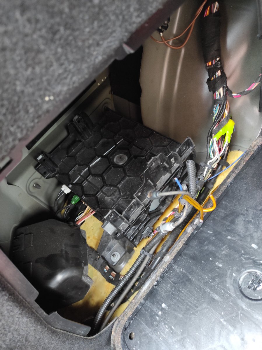

Auto sprowadzone z USA, i w lewym schowku ucięte kable z "czegoś"
Witam, sprowadziłem niedawno b8 z USA, i w lewym schowku mam jakiś brakujący element, przypuszczam że to może być jakiś wzmacniacz bodajże, bo w półce z bagażnika mam chyba nieori subwoofer. Czy jakiś czarodziej jest w stanie mi powiedzieć czego tam brakuje, i co bym mógł zakupić żeby przywrócić coś co kolega z USA tu miał? ? Nagłośnienie tutaj mam te zwykłe, nie b&o

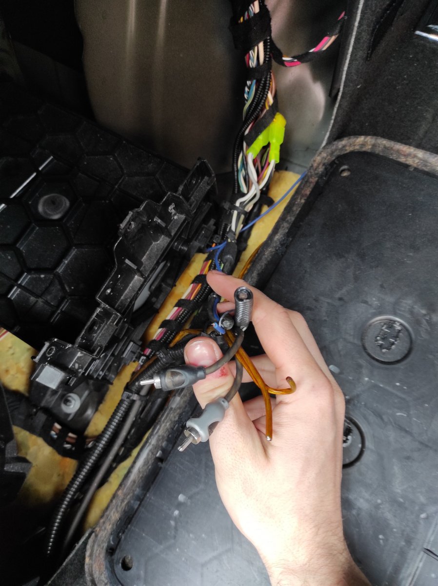

Przewody RCA i przewód do głoŝnika. Zapewne do suba. Niebieski to pewnie remote do wzbudzenia wzmacniacza. Brakuje tylko wzmacniacza.

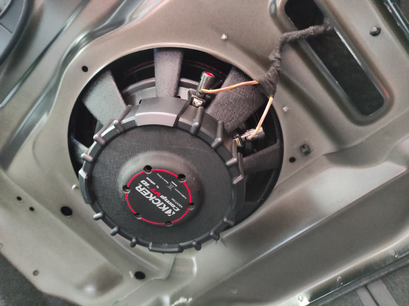

Tylko jak dowiedzieć się parametrów głośnika jeśli wiem tylko że to ma 4ohm ?
Nie da się fotki zrobić? Powinna być naklejka.

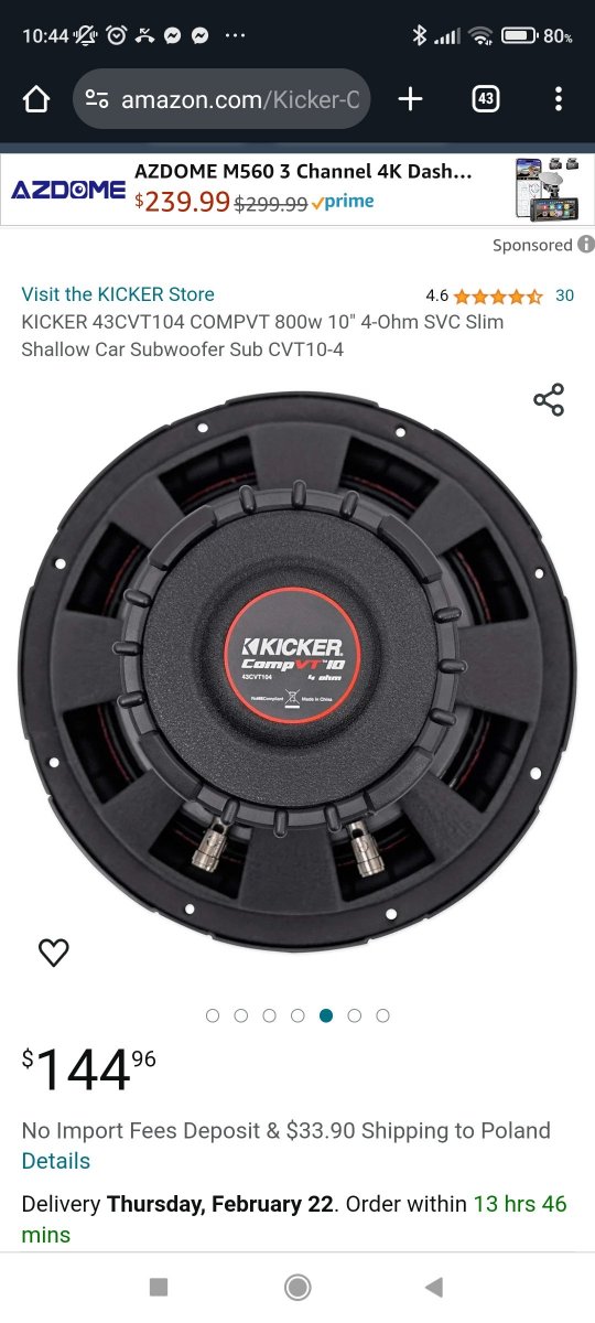

Właśnie nie bo z drugiej strony jest przykryty maskownicą ale wpisałem model tego w internecie i mam taką informację
Przypuszczam że po wpisaniu modelu powinen być identyczny sub, nie ?
Nie załadowało mi pierwszej fotki, dlatego pytałem o fotkę. Teraz widzę naklejkę. Zgodnie z opisem sub ma 350 Watt RMS, czyli dobrze by było żeby wzmak był większy o faktor 2, czyli musisz szukać wzmaka (monoblock) o mocy 700 Watt (RMS) przy 4 Ohm.

Oprócz tego widzę, że brakuje przewodów zasilających wzmak. Jeżeli dobrze widzę, to w peszlu jest chyba ucięty czarny przewód (pewnie masowy).
Do tego wzmacniacza co podałem musisz zastosować przewody przynajmniej 16mm² (jeżeli będą to przewody z pełnej miedzi OFC).
Jeżeli będą to przewody aluminiowe powlekane miedzią CCA to przekrój tych przewodów musi być 1.6 x grubszy, czyli przynajmniej 25mm².
