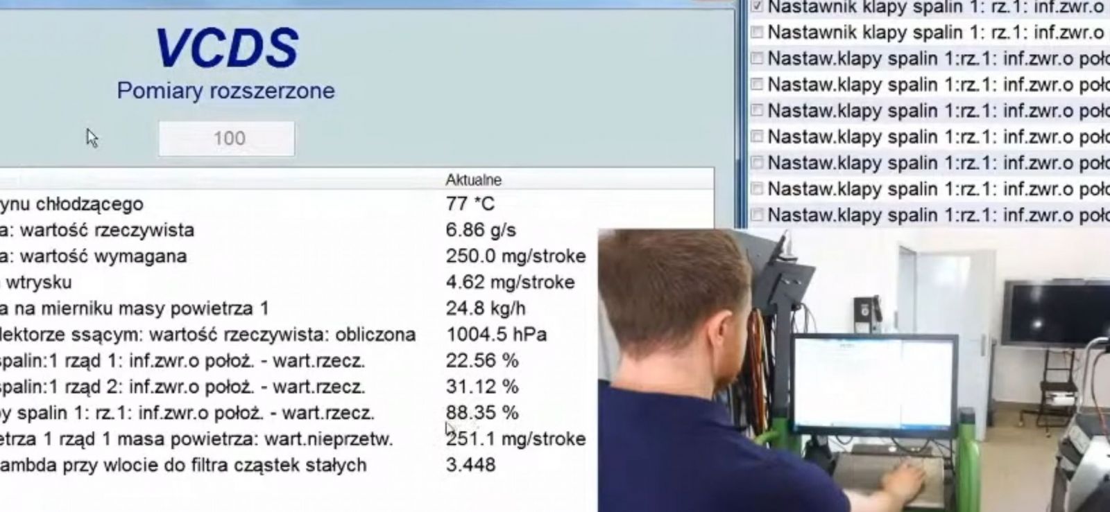

adi1977 Opublikowano 16 Czerwca 2024 Opublikowano 16 Czerwca 2024 Klapa ma znaczenie bo zwiększa cisnienie w całym wydechu i tak średnio jest to około 13htp otwarta i zamknięta na maxa na biegu jałowym ja mam 92% i wydaje mi się że na postoju do odcinki czyli do 2500 jak.pokazywales schodzi prawie do 0 ale nie miałem czasu żeby podłączyć vcdsa. Kłócić ci się nikt nie karze aczkolwiek nie ci wytłumaczy dałeś auto i w takim samym stanie odebrałem jak.nie w gorszym bo jeszce gwizdze .ale jescze możesz sprawdzić wartość zadana położenia klapy czy robi to co ucu mu wysyła.
luckY102 Opublikowano 17 Czerwca 2024 Autor Opublikowano 17 Czerwca 2024 A ktoś może mi wytłumaczyć dlaczego tą klapa spalin się zamyka podczas pedału w podłogę i powstaje ten gwizd ? Chyba podczas mocnego przyspieszania powinna się otworzyć.
adi1977 Opublikowano 17 Czerwca 2024 Opublikowano 17 Czerwca 2024 Godzinę temu, luckY102 napisał(a): A ktoś może mi wytłumaczyć dlaczego tą klapa spalin się zamyka podczas pedału w podłogę i powstaje ten gwizd ? Chyba podczas mocnego przyspieszania powinna się otworzyć. Ona jest pwiazana z recyrkulacji niskiegocisnienia podczas przyspieszania się otwiera i nie ma wtedy recyrkulacji mogę ci przysłać filmik z testu recyrkulacji to zobaczysz jak.to jest uzależnione
luckY102 Opublikowano 17 Czerwca 2024 Autor Opublikowano 17 Czerwca 2024 Ja rozumiem że ona zwiększa ciśnienie do recyrkulacji ale u mnie przy przyspieszaniu się zamyka. Dzisiaj sprawdzę jej sterowanie podczas pedału w podłodze na 3 biegu.
adi1977 Opublikowano 17 Czerwca 2024 Opublikowano 17 Czerwca 2024 22 minuty temu, luckY102 napisał(a): Ja rozumiem że ona zwiększa ciśnienie do recyrkulacji ale u mnie przy przyspieszaniu się zamyka. Dzisiaj sprawdzę jej sterowanie podczas pedału w podłodze na 3 biegu.
adi1977 Opublikowano 17 Czerwca 2024 Opublikowano 17 Czerwca 2024 Teraz, adi1977 napisał(a): Tak jak mówiłem na wolnych 90% , a z gazem do zera coś masz kolego nie halo i od tego trzeba zacząć .
adi1977 Opublikowano 17 Czerwca 2024 Opublikowano 17 Czerwca 2024 Zacznij sobie od testu czyli około 50minuta możesz go zrobić tak.jak oni tutaj uczą.
