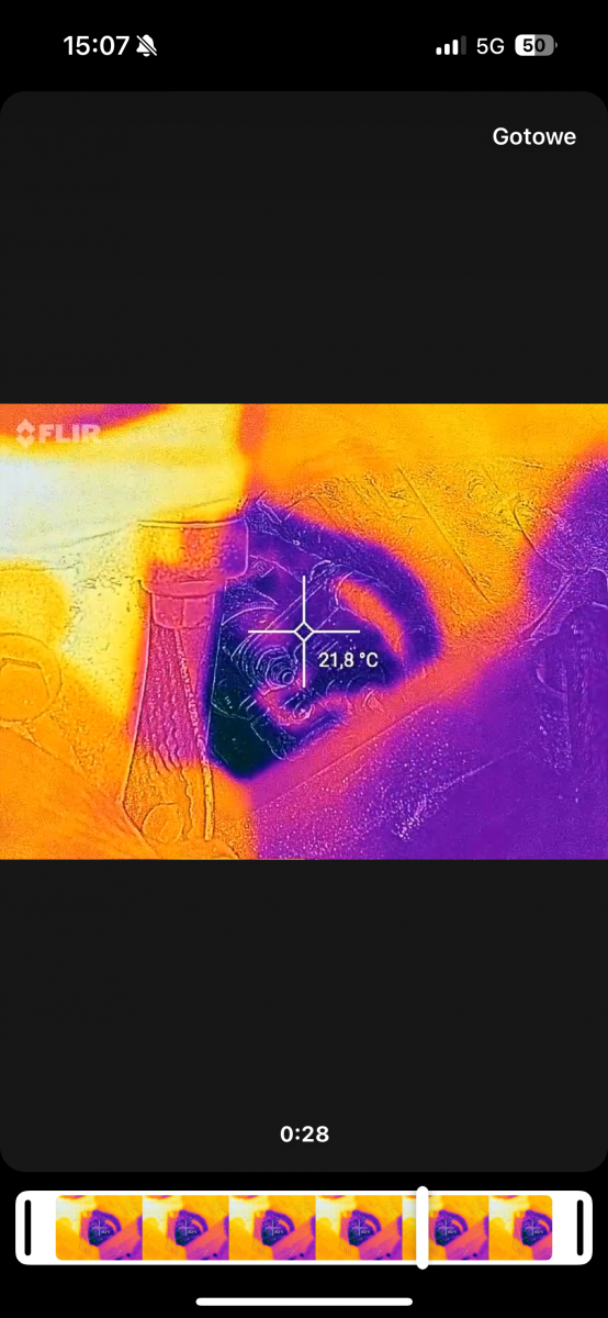

Mieliście rację winowajcą jest kabel do rozrusznika. Widać jak przy rozruchu się grzeje. Teraz pytanie , szukałem używanego kabla ale ciężko z dostępnością , mechanik zaproponował żeby zrobić bajpas i pociągnąć osobny kabel (JGY 50mm), co myślicie o takim rozwiązaniu ? Do alternatora prąd dociera normalnie. Nowa wiązka kosztuje koło 1000zł, a używana znalazłem zaledwie 1 szt na allegro, ale nie wygląda ona zbyt dobrze.
