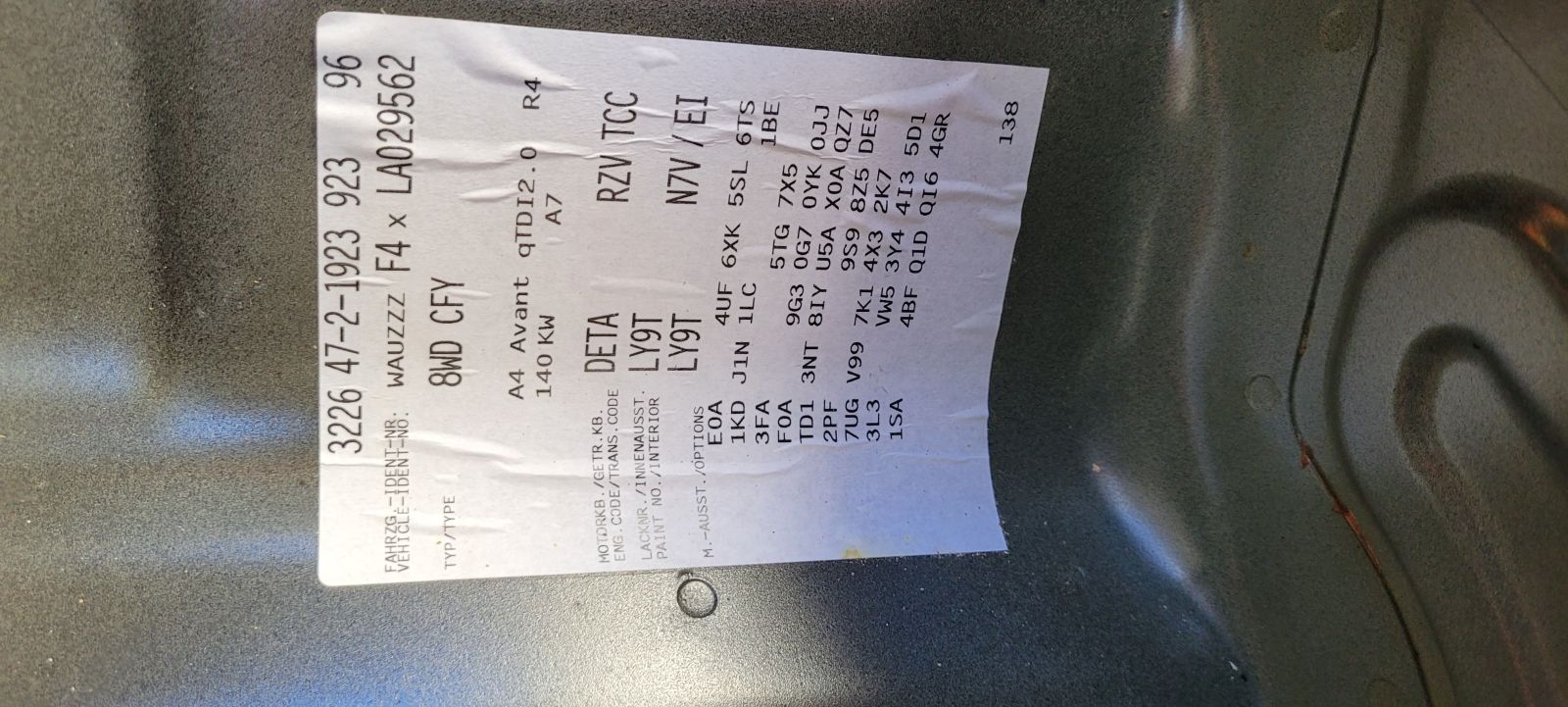

Witam,
Potrzebuję pomocy w informacji jaką posiadam skrzynie i schemat do niej niestety kompletnie się nie znam i nic literki QBZ czy QFJ mi nie mówią, wrzucę niżej zdjęcie.
Jeśli da się z tego rozczytać jaki mam napęd czy haldex, torsen czy cos jeszcze innego tutaj jest?

Masz siedmiobiegową skrzynię s-tronic DL382, o oznaczeniu 0CL z torsenem.
Haldex występuje tylko w platformie MQB, czyli z poprzecznie montowanymi silnikami. Ty masz A4 B9 czyli platforma MLBevo z wzdłużnie montowanym silnikiem.

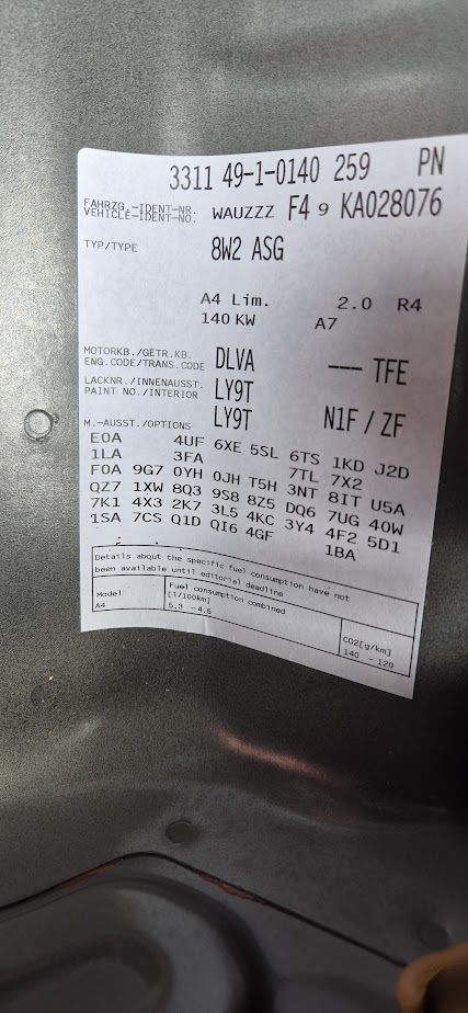

Podpinam się do tematu jaka mam skrzynie oznaczona na wlepie? Szukam zestaw do wymiany oleju i co widzę to wszystko jest na 0CL,0CJ,0CK,DL382 a na wlepię mam PHJ
0CK
Podpinam się do tematu , jaka to skrzynia UML ?
0CK

Witam podpinam się również byłby ktoś w stanie mi powiedzieć jaka to skrzynia, i czy nadaje się do chip tuningu i czy to torsen czy haldex?
6 minut temu, stanley4020 napisał(a):
torsen czy haldex?
W B9 nie ma, nie było i nie będzie napędów haldex, gdyż występują one tylko w poprzecznie montowanych silnikach.

A orientujesz się jaką mam skrzynię ?
Na wlepie masz podane TCC czyli S-tronic
2 godziny temu, stanley4020 napisał(a):
czy to torsen
Tak.
