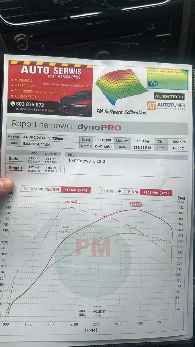

obecnie zrobiony soft + dpf i egr OFF
dużo wątków na forum jest o tym że seryjne sprzęgło nie daje rady przy 400 nm u mnie 415 nm i bez problemu kilka K km zrobionych bez zająknięcia,

Na dzień dzisiejszy dołożyłem icka 550x230x65 od grubygarage, + sprzęgło kevlar.
wlatuje za miesiąc, downpipe +wydech przelot + i wtryski od 3.0 pod koniec sierpnia na korektę softu lecę i mam nadzieję że wydmucha pod 220 koni i 500nm, dodam że na codzień śmigam na 245x45x18 także problemu z trakcją na suchym nie mam ?
