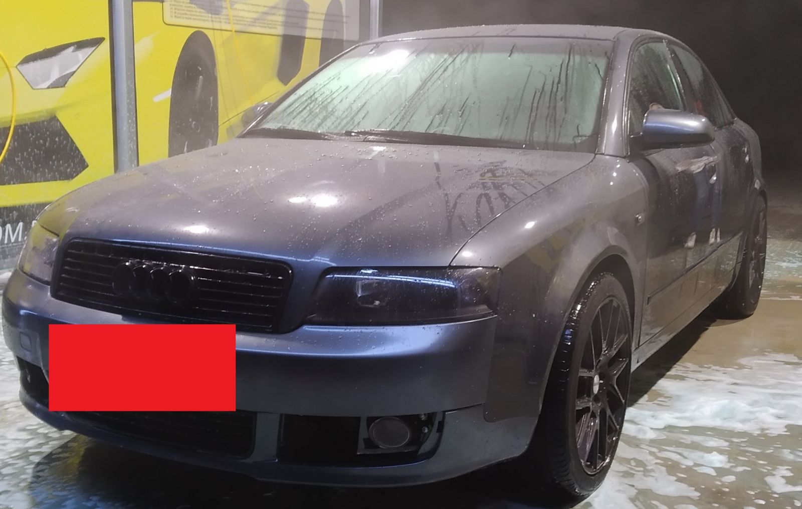

ama11deus Opublikowano 3 Czerwca 2024 Opublikowano 3 Czerwca 2024 Ja mam 8J 18" ET30 na 235/40 i siedzi idealnie, nic nie trze. Jesli ci pasuje to potrzebowałbyś dystansu 7mm. Na zdjęciu jeszcze nie obniżona, bo nie mam żadnych nowych zdjęć.
Qiervu Opublikowano 3 Czerwca 2024 Autor Opublikowano 3 Czerwca 2024 2 godziny temu, ama11deus napisał(a): Ja mam 8J 18" ET30 na 235/40 i siedzi idealnie, nic nie trze. Jesli ci pasuje to potrzebowałbyś dystansu 7mm. Na zdjęciu jeszcze nie obniżona, bo nie mam żadnych nowych zdjęć. A już śmigasz na obniżonym i nic nie trze?
ama11deus Opublikowano 6 Czerwca 2024 Opublikowano 6 Czerwca 2024 (edytowane) Nic nie trze, z tyłu tylko mam camber jakoś 1.5 stopnia zrobiony. Jechałem w 5 chłopa, szybkie zakręty i nic nie tarło. Edytowane 6 Czerwca 2024 przez ama11deus
