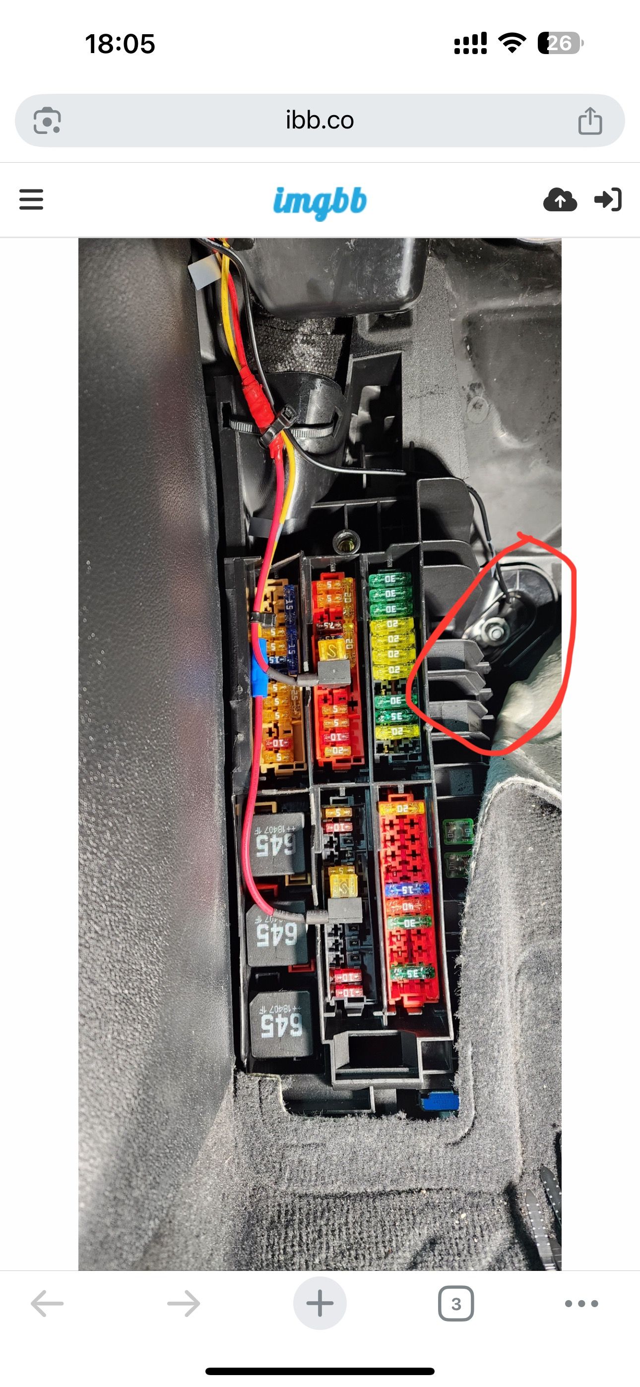

Muskel1 Opublikowano 21 Czerwca 2024 Opublikowano 21 Czerwca 2024 (edytowane) Audi ma własną kamerkę https://www.audi-zentrum-essen-shop.de/Audi-Original-Dashcam-Universal-Traffic-Recorder-2.0-Front-und-Heckkamera/4K0063511A Co do jakości kamery z Aliexpress wszystko zależy od tego jaką kupisz. Ja man z rozdzielczością 4K na podzespołach Sony i jakość nagrań jest dobra. https://a4-klub.pl/topic/471333-a4-b9-avant-30-tdi-crtc-quattro-s-line-biały-lodowiec/?do=findComment&comment=5662491 Edytowane 21 Czerwca 2024 przez Muskel1
Burzaa Opublikowano 7 Lipca 2024 Opublikowano 7 Lipca 2024 W dniu 5.06.2024 o 22:00, CinekAwP napisał(a): Witam czy ktoś może z was montował już w Audi a4 b9 wideorejestrator 70mai omni x200 z moduł UP04 4G ? Gdzie się podpisaliście lub gdzie się wpiąć przewodami od modułu pod stałe zasilanie oraz zasilanie po stacyjce? Kiedyś pamiętam że chciałem bypass w schowku bezpieczników pod lewą nogą kierowcy ale był problem z podejściem bo inne bezpieczniki przeszkadzały albo ta fioletowa blokada blokowała wsadzenie bypass. Może macie jakiś filmik czy tam powiedzie jak można zrobić nowe wejście na bezpiecznik w wolnym miejscu i do niego się podpiąć chyba że to jakaś większa robota będzie Hej, Montowałem sobie wczoraj moduł UP04 4G co prawda do innej kamerki (A810), ale podłączenie będzie takie samo. Wszystko podłączyłem pod bezpieczniki znajdujące się pod podstopnicą kierowcy: Stały plus 12v bierzesz z listwy „E" Plus po zapłonie z listy „D" masa jest na śrubie po prawo od bezpieczników tak trochę pod dywanikiem.
