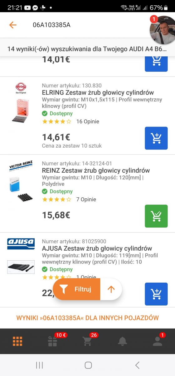

Jaka uszczelka pod głowicę i śruby do A4 B6 1.8T?
Damian2401
Przejdź do rozwiązania Rozwiązane przez Langista,
Witam tak jak w temacie, jakiej długości śruby do głowicy ?? Victor reinz ma 120mm, ELRING 115mm długości.
Jakiego producenta UPG kupić ??

Uszczelka gł. silnika (metal) - 058103383Q
Śruby do głowicy (M10X1,5X115): 06A103385A
Tylko Victor Reinz oraz Elring. Na inne firmy nawet nie patrz.
VR (61-31955-10) + Febi (F23406)

3 minuty temu, Damian2401 napisał(a):
Victora mam w koszyku 120 mm
To bierz VR byle rozmiar był: M10X1,5X115
