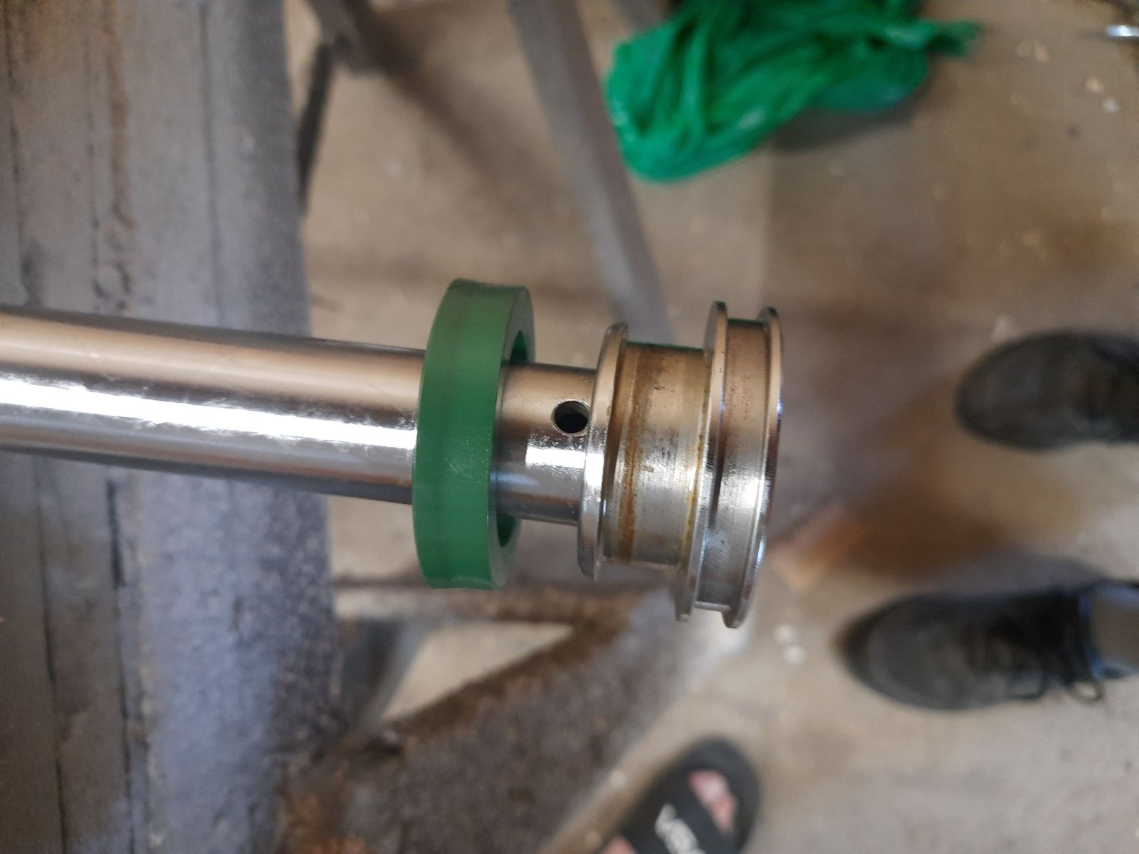

Mam podnosnik dwukolumnowy Koni. Zaczął przeciekać, więc zamówiłem komplet uszzelniaczy.

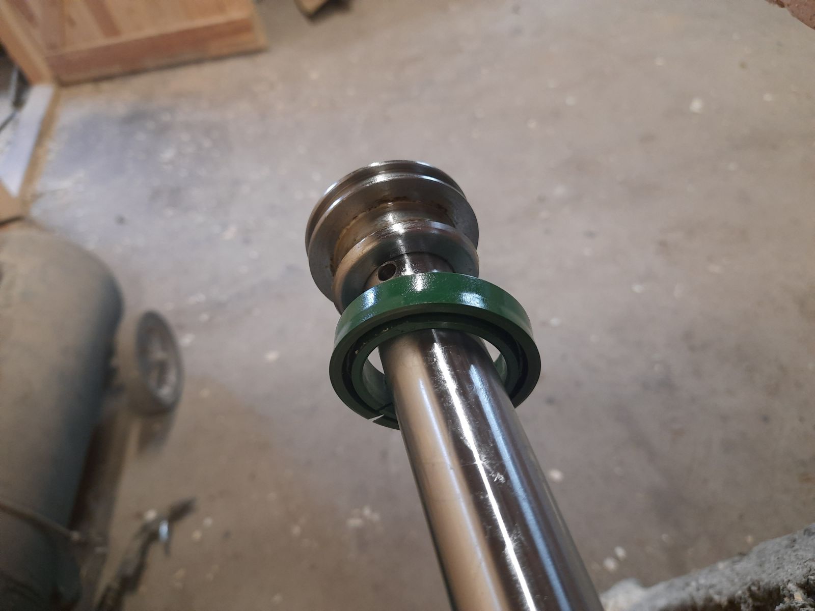

Mam problem z założeniem uszczelniacza na tłok, jest zbyt duży rant na tłoku i nie mogę go pokonać. Może ktoś ma jakiś patent jak z tym sobie poradzić?
Podgrzać w oleju? Z tego co widzę to jest nacięty wiec moze po prostu trzeba go rozchylić i po założeniu skompresować jakąś obejmą żeby wrócił do swojego kształtu. Ewentualnie znajdź w pobliżu warsztat gdzie robią hydraulikę siłową i poproś o pomoc.

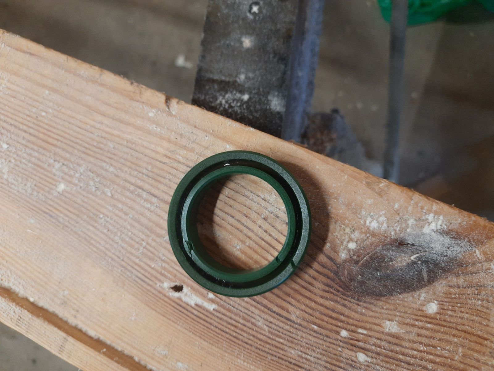

Podgrzewałem w 100 stopniach w czajniku ale nie wiele zyskał na elastyczności. Na foto akurat jest stary uszczelniacz który rozciąłem zeby wyjąć. Nowy nie ma nacięcia, jest jednolity i sztywny - niewiele się rozciąga.
Pozostaje więc szukac pomocy u speców od hydrauliki.
Ja zalozylem zwykły oring, działa już 3 lata
Pogotowalem z 15 min w czajniku pierścień,  posmarowałem dużą ilością oleju hydraulicznego i udało się palcami wcisnąć.
