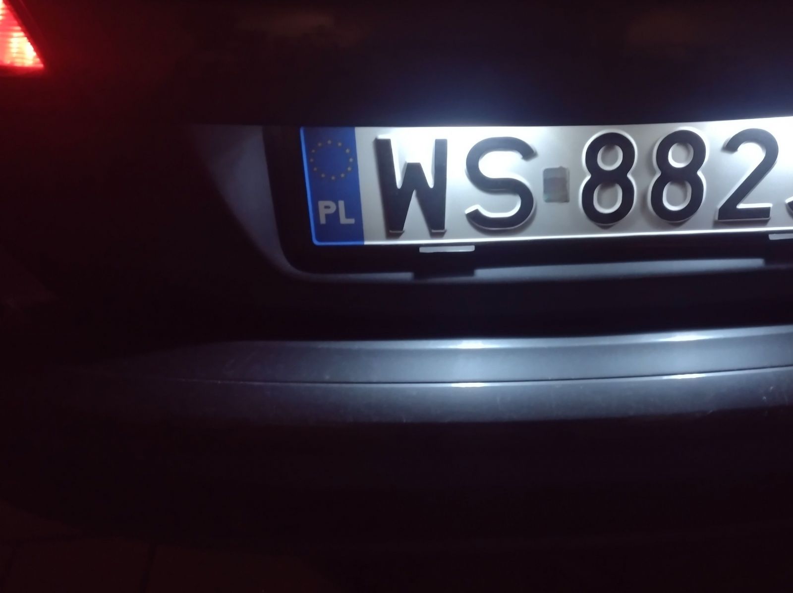

qlimazz Opublikowano 14 Sierpnia 2024 Opublikowano 14 Sierpnia 2024 (edytowane) Hehe ja mam folie z efektem lustra weneckiego przeznaczona na szybę w drzwiach. Mały paseczek a zrobił ładny odcień i przyciemnił mniej oczojebnego leda, 3 diody a też były za jasne jak dla mnie, na tablicy powinna być lekka poświata 😁 Edytowane 14 Sierpnia 2024 przez qlimazz 1

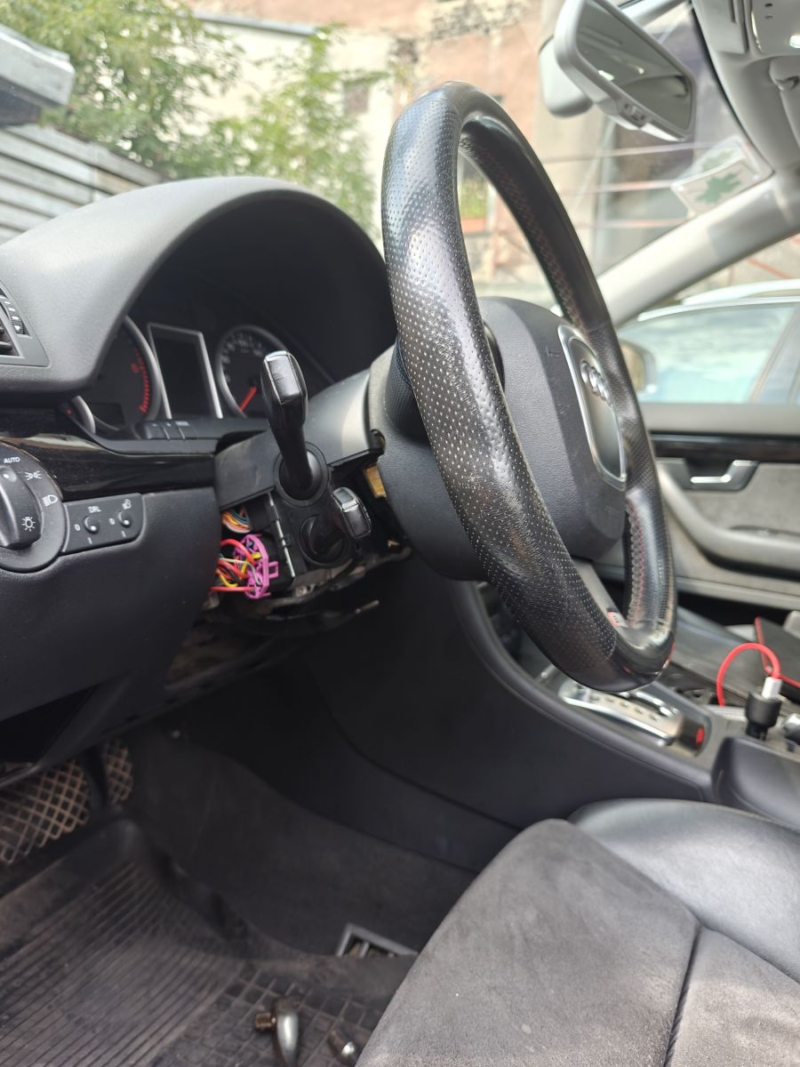

Ivanek Opublikowano 15 Sierpnia 2024 Autor Opublikowano 15 Sierpnia 2024 Serwis olejowo filtrowy. Wszystko filtron, olej specol, płukanka (ostatnia) i ceratec. Montaż tempomatu, naprawa klapki podłokietnika, zawias schowka 🥵 1

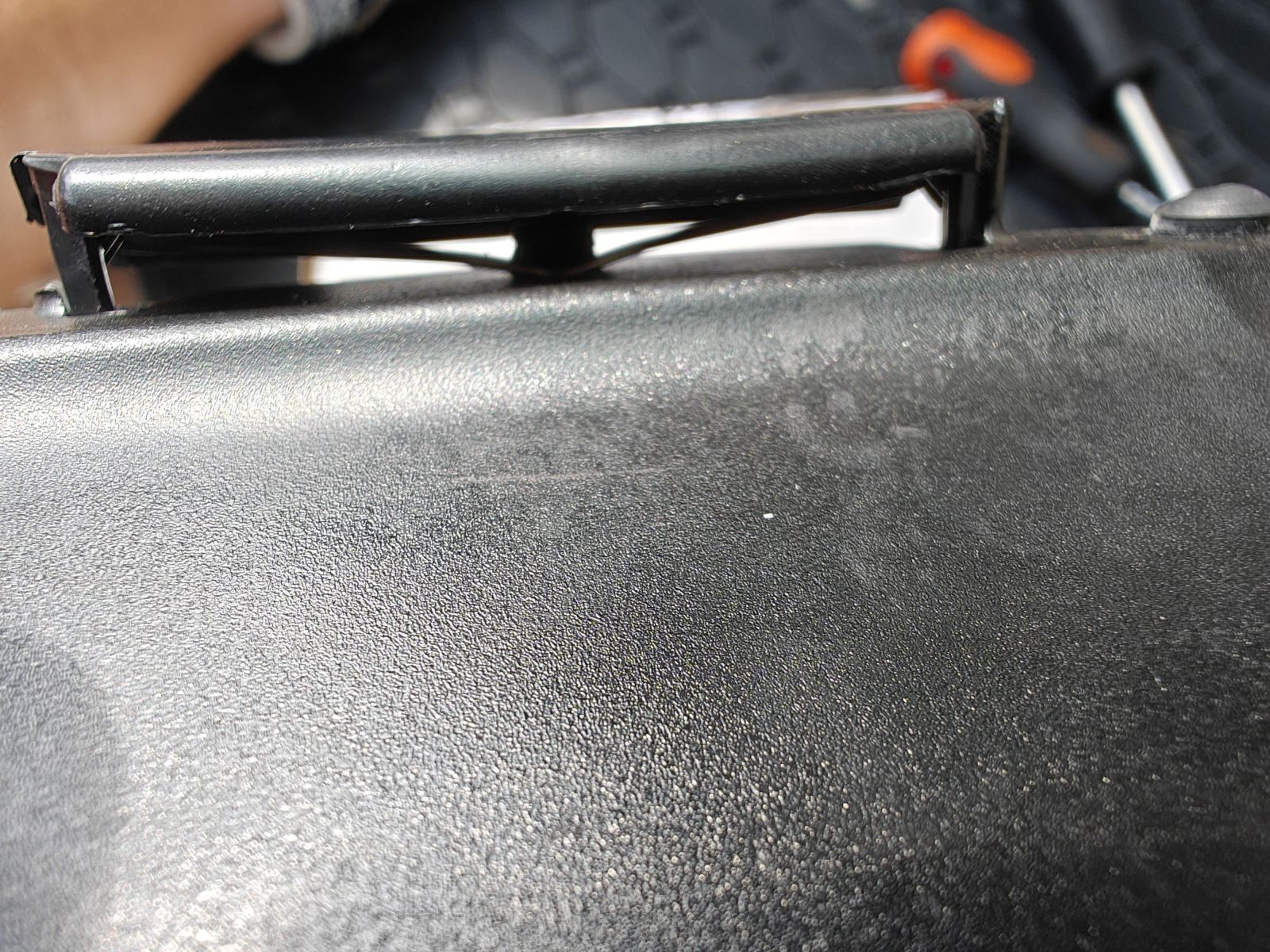

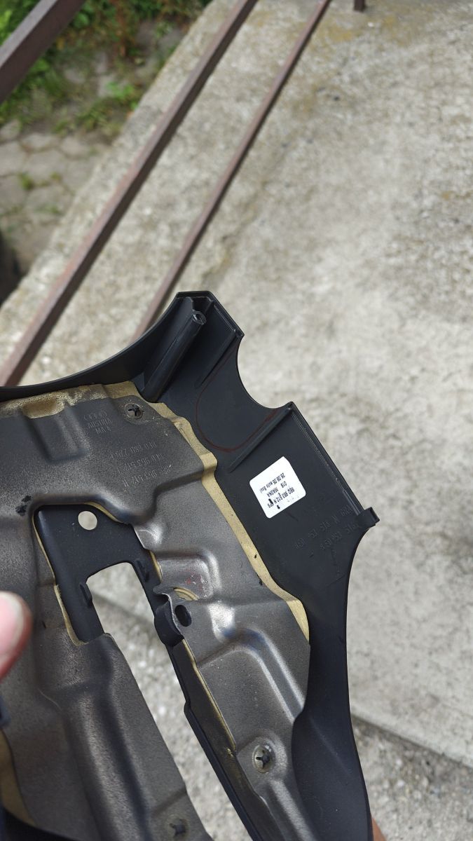

Ivanek Opublikowano 17 Sierpnia 2024 Autor Opublikowano 17 Sierpnia 2024 A to dziadostwo, nie zaczepiłem drucika o ten ząbek w podłokietniku, dziś ile słów na K poleciało przy tym ale zrobiłem. Jeszcze nowe żarówki postojowe bez błędu, białe. Jeszcze jakoś poprawić schowek na rękawiczki. Użyłem zestawu naprawczego z aliexpress no i coś średnio się on zamyka, trzeba nieźle trzasnąć, zajrzę do tego za miesiąc jak wrócę z delegacji. Będę musiał kupić zaczepy kanapy bo ktoś zaglądał do naklejki i można kanapę do góry wyjąć, ktoś wie ile sztuk potrzeba? Jeszcze włożyłem oświetlenie LED sufitu, zostały tylko lusterka w daszkach. Czerwone podświetlenie nóg. Jeszcze jakieś białe od dołu drzwi, drl i wsteczne ale to później.
afroo. Opublikowano 17 Sierpnia 2024 Opublikowano 17 Sierpnia 2024 7 godzin temu, Ivanek napisał(a): Będę musiał kupić zaczepy kanapy bo ktoś zaglądał do naklejki i można kanapę do góry wyjąć, ktoś wie ile sztuk potrzeba? 4B088637301C 2 sztuki 1
Ivanek Opublikowano 18 Sierpnia 2024 Autor Opublikowano 18 Sierpnia 2024 14 godzin temu, afroo. napisał(a): 4B088637301C 2 sztuki Me uszanowanie, zajmę się tym za miesiąc bo irytuje skrzypienie kanapy 😅

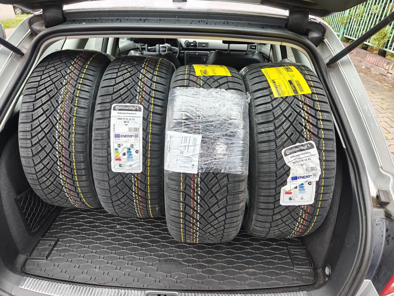

Ivanek Opublikowano 10 Września 2024 Autor Opublikowano 10 Września 2024 Ciekawe czy to kwestia niedociśniętej wtyczki jak tempomat montowałem. Zdjąłem osłonę, docisnąłem jeszcze raz i zobaczymy czy będzie spokój. Przyszły dziś nowe opony, jutro montaż. Continental AllSeasonContact 2 225/40R18 Pobawiłem się zdeczko kodowaniem MCE, ustawiłem by żarówki z tyłu świeciły mocniej. Ciekawi mnie czy sensor deszczu jest zgrany z automatycznymi światłami i podczas opadów uruchomi światła mijania? Kanał 20

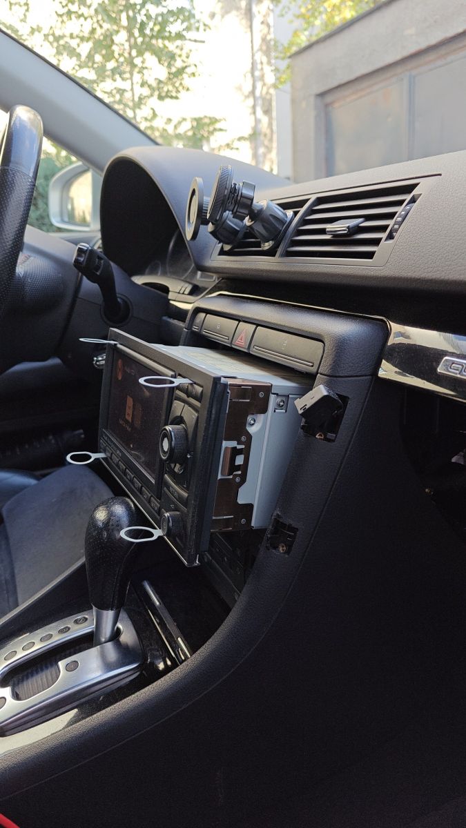

Ivanek Opublikowano 11 Września 2024 Autor Opublikowano 11 Września 2024 Sposób na wyjęcie rns jak kluczyki do wyciągania nie klikają i nie łapią? Schowek wyjmę i od tyłu spróbuję wypchnąć
Monti Opublikowano 11 Września 2024 Opublikowano 11 Września 2024 (edytowane) 22 minuty temu, Ivanek napisał(a): Sposób na wyjęcie rns jak kluczyki do wyciągania nie klikają i nie łapią? Schowek wyjmę i od tyłu spróbuję wypchnąć ja brałem plastikowe wyjmaki do tapicerek i wyciągałem od dołu. Udało się włożyć między panel klimy a RNSE. Edytowane 11 Września 2024 przez Monti

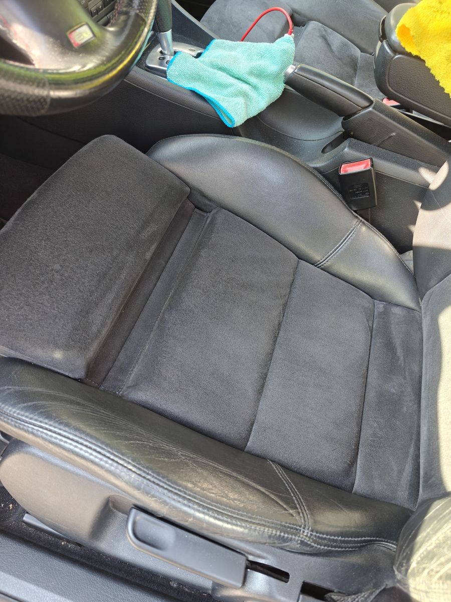

Ivanek Opublikowano 11 Września 2024 Autor Opublikowano 11 Września 2024 (edytowane) Udało się sposobem jak napisałem, włożyłem te klucze i od tyłu wypchnąłem krowę. Zmieniarka działa jak należy, telefon łączy się z dwoma urządzeniami dzięki czemu mam zarówno muzykę jak i oryginalny głośnomówiący. Ogoliłem alcantare, lekko wybonetowałem brudną tapicerkę na słupkach czy daszkach. Edytowane 11 Września 2024 przez Ivanek

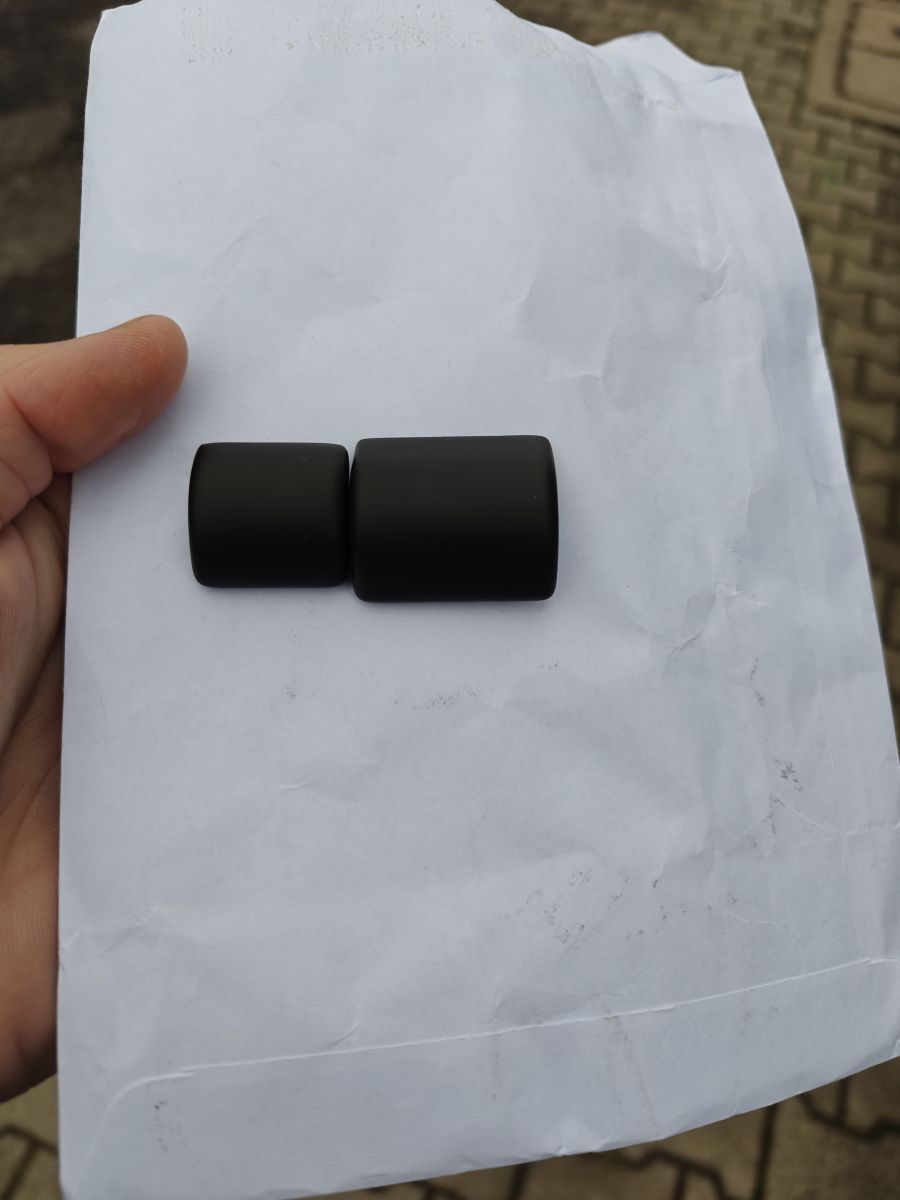

Ivanek Opublikowano 13 Września 2024 Autor Opublikowano 13 Września 2024 Przyszły dziś zaślepki tunelu na telefon, wydrukowane i kupione na allegro. Jutro prawdopodobnie może być bardzo przyjemny dzień dla B7, zobaczymy jak pogoda też pozwoli bo podobno ma być bardzo źle, oby nie pokrzyżowało planów.
Ivanek Opublikowano 13 Września 2024 Autor Opublikowano 13 Września 2024 52 minuty temu, DubixPL napisał(a): Miałeś wpaść na Dragy Myślę, że wpadnę tylko muszę jeszcze coś zrobić jutro 😂 1790kg z połowa kibla paliwa waży ta krowa, 150kg więcej niż B6 1,9 q Odebrałem zaślepki, muszę lekko podpiłować bo nie wchodzą

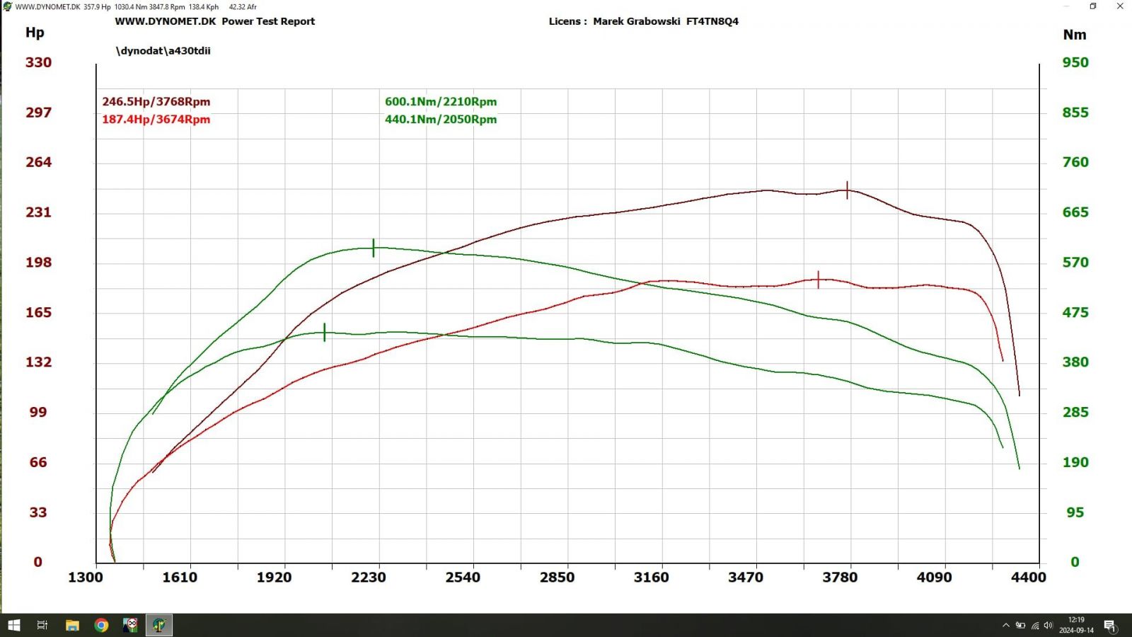

Ivanek Opublikowano 14 Września 2024 Autor Opublikowano 14 Września 2024 (edytowane) Wycieraczki i światła w automacie działają razem, gdy jest jasno to w kabinie podświetlenie jest wyłączone ale światła mijania załączone, nie spodziewałem się tego po A4 z 2005 roku. Pogoda tragiczna na hamownie drogową. Klapy wyłączone, egr też ale chyba włączę z powrotem zobaczymy w zimę. Aktualizacja skrzyni do najnowszej wersji + zmiana ciśnień. Ogólnie to było tyle wody na drodze że opory kosmiczne, stąd pewnie zaniżone wartości. Ogólnie jestem zadowolony, w końcu też przy zatrzymaniu do 0 zrzuca do pierwszego biegu przy około 5kmh, wcześniej zatrzymywałem się na drugim i było lekkie pociągnięcie jak zmienił bieg na pierwszy, teraz jest normalnie i dużo wygodniej. Edytowane 14 Września 2024 przez Ivanek
