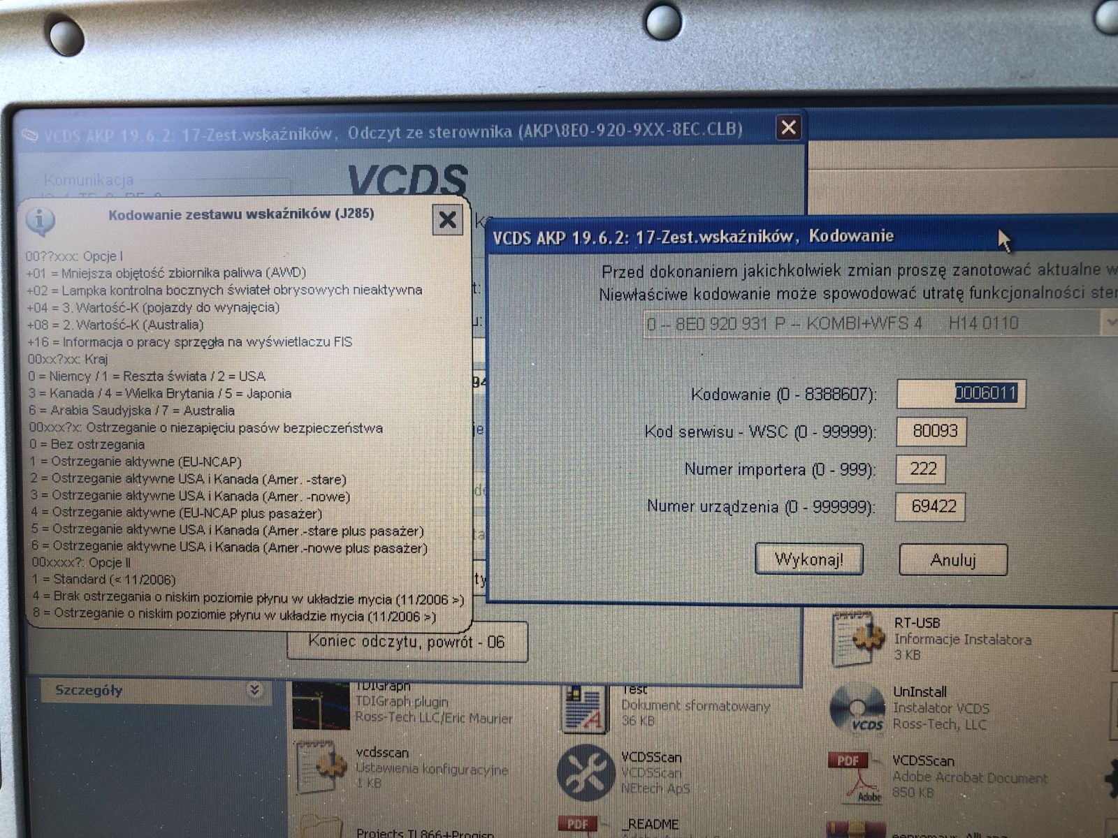

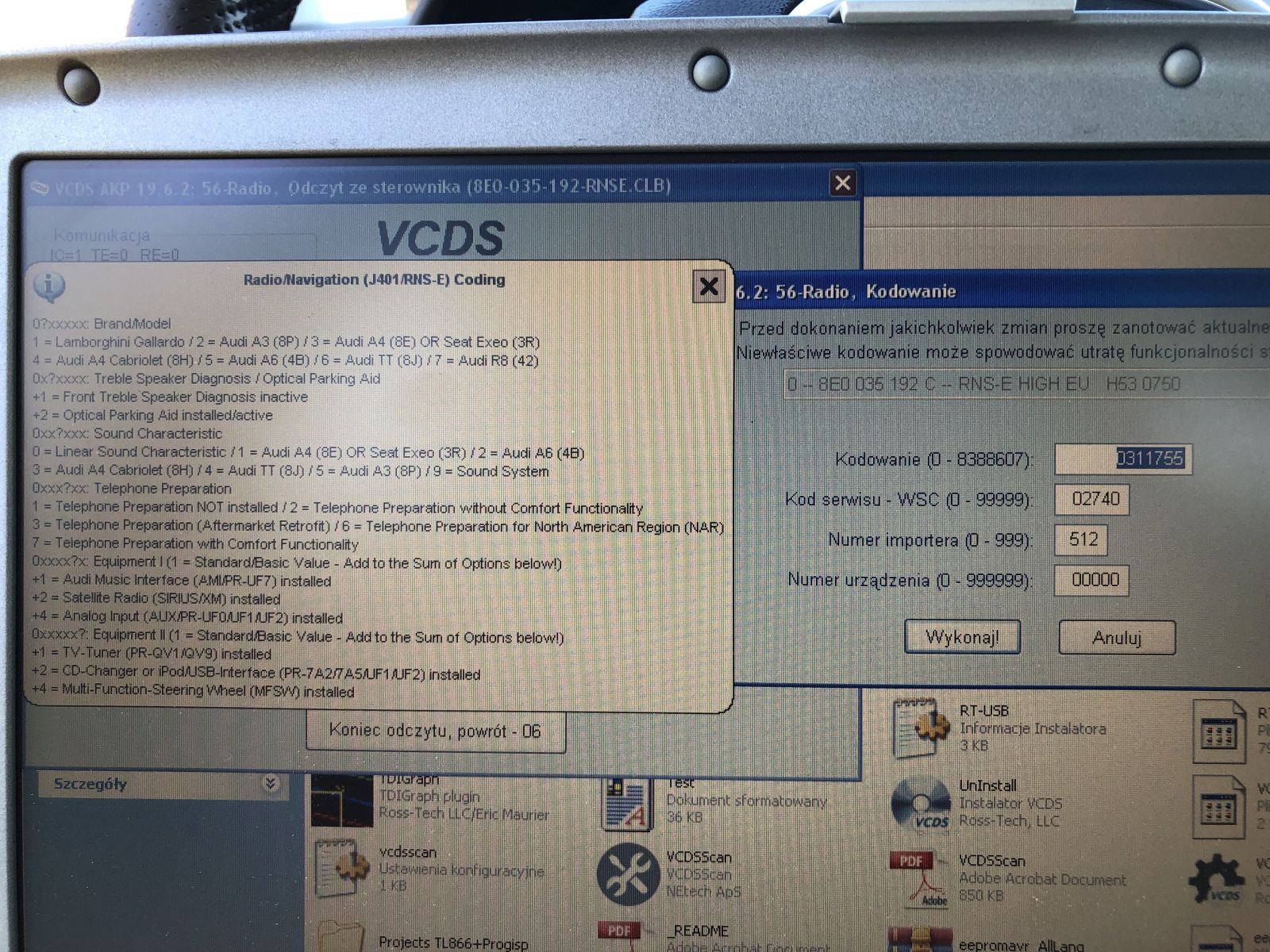

tktomek Opublikowano 30 Lipca 2024 Autor Opublikowano 30 Lipca 2024 Cześć, raczej oryginalnie montowane bo mam książkę serwisowa z pinem itp. can-y podłączone na jednym napięcie do 0,3v na drugim niecałe 5v, i tu kolejne pytanie u kolegi w exeo napięcie tu gdzie ja mam 5v on ma 12v. w załączniku kodowania.
