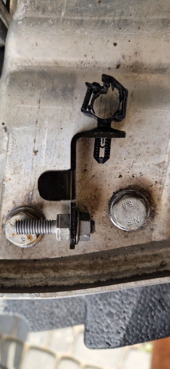

Panowie ogromna prośba!
Przy wymianie turbo odpinalismy wiązki i niekiedy ich mocowania, bo przeszkadzały. Po złożeniu wszystkiego zostało mi jedno mocowanie i za diabła nie wiem skąd. Pomoże ktoś, zerknijcie u siebie na aucie gdzie to jest. Plisss ;)20240728_172810.thumb.jpg.c68b85a18f57c0b537164b80309b94a6.jpg

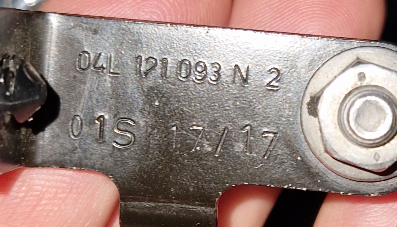

na czesciach masz ori nr
po nich dojdziesz gdzie powinny byc
Nic nie znalazłem po nr części.

  • Rozwiązanie
AUDI.7ZAP.COM
Układ chłodzenia silnika lewo-zewn. Audi A4/S4/Avant (A4Q) 2015 rok Audi USA 121027 części zamienne
Powinno pomóc ;)
Część numer 29.
