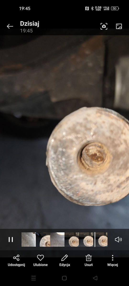

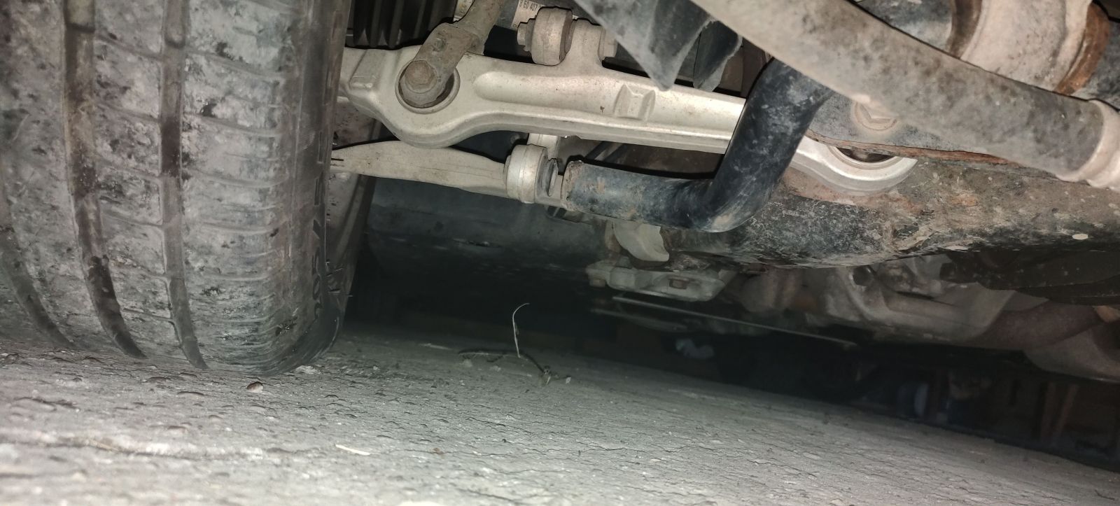

9943a7d0-8435-411f-bd1d-bbe47b6b67f8.thumb.jpg.0841bf678fd3f99ea3c21b6a1e04eb5f.jpgIMG20240810200958.thumb.jpg.d5b585c3cd785b8fd3bacff67105531b.jpgWitam, ostatnim czasem zauważyłem że mam jakieś buczenie przy skręcaniu stawiałem na łożysko a okazała się urwana sruba od stabilizatora. Czy są różne drazki stabilizatora czy jest jeden typ w wszystkich b6.
W tym temacie napisane masz rodzaje stabilizatorów jakie występowały.
Przedni stabilizator można poznać po wadze, grubość jest ta sama:
B6
8E0 411 309 D - 1BA/BR
8E0 411 309 B - 1BE/BV (tylko z quattro) i S4
B7
8E0 411 309 P - 1BA
8E0 411 309 N - 1BE/BV (tylko z quattro)
8E0 411 309 B - S4
Porównanie:
8E0 411 309 P (1.9TDI/2.0TDI) > 3,895 kg
8E0 411 309 N (3.0TDI/RS4) > 4,900 kg
(Ważone razem z gumami i mocowaniami)
Tylny stabilizator można rozpoznać po grubości:
B6 1BA/BR - 16mm
B6 1BE/BV - 18mm
S4 B6 1BD - 20mm
B7 1BA/BR - 16mm
B7 1BA/BR (8E0-6-200 001>>*) - 18mm
B7 1BE/BV - 18mm
S4 B7/RS4 - 20/22mm

Przecież to idzie wykręcić dospawując nakrętkę..
Jak nakręteke?
1 godzinę temu, Dmma napisał(a):
Jak nakręteke?
Najlepiej stabilizator wyciagnąć z samochodu, wkrecić w imadło w pionowej pozycji, położyc podkładkę poszerzana w otworze urwanej śruby,  i migomatem starasz się złapać śrubę przed otwór cyklami, później jak juz wyjdziesz z dziury spawem, to łapiesz nakrętkę spawem i odkręcasz. Jeżeli śruba urwała się trochę głębiej, to można spróbować nadlać trochę najpierw w środku takimi małymi cyklami, ale tak, żeby złapać się tylko urwanej śruby, a nie stabilizatora, dopiero potem położyć podkładkę i nakretke na otwór i zalewać. Zależy od twoich zdolności, bez miga zapomnij o dospawaniu nakrętki. Oczywiście żeby wyciągnąć staba, najlepiej jest podnieść lewe i prawe koło, aby go odprężyć, bo będziesz miał duże problemy aby załapać z powrotem łączniki staba.
