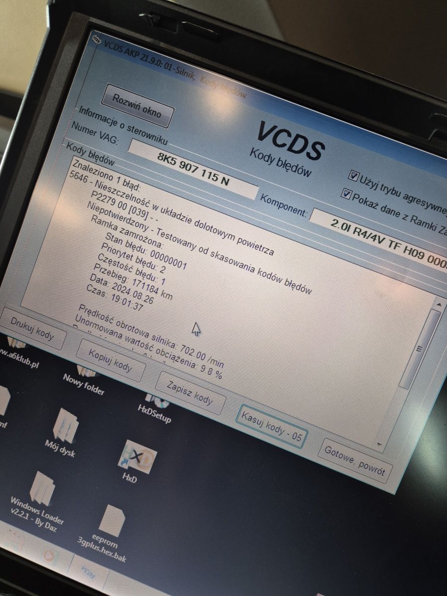

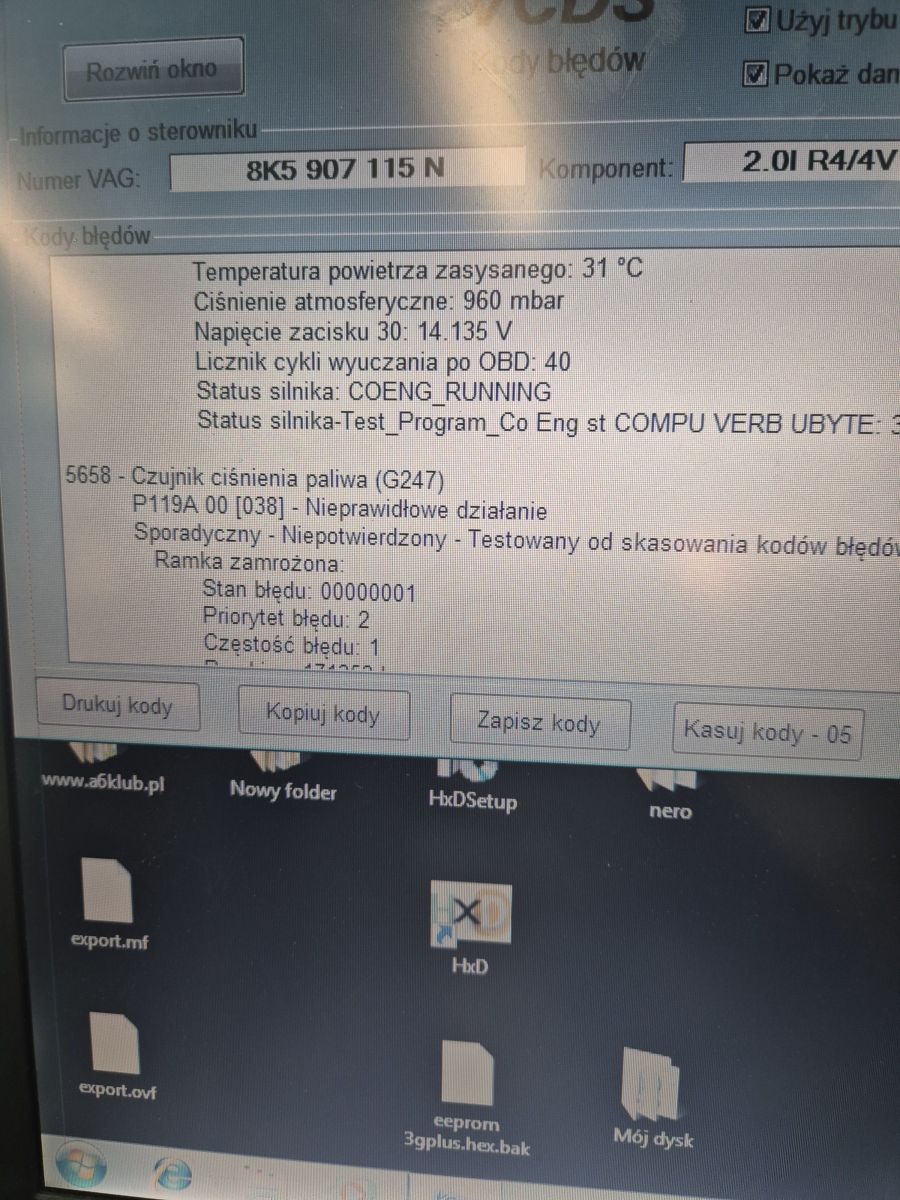

Cześć, borykam się z problemem 2.0TFSI CPMB , cały czas vcds wyrzuca mi błąd nieszczelność w układzie dolotowym powietrza ,czasami dodatkowy błąd za uboga mieszanka albo wypadanie zapłonów na wszystkich cylindrach. Samochód przed kolizją jeździł normalnie nic mu nie było. I niby nie ma w tym nic skomplikowanego bo przecież wystarczy przejrzeć węże itp. w celu znalezienia nieszczelności, ale nie w tym przypadku.

Samochód jeździ normalnie, przyspiesza i po parunastu km wywala check  i czasami na wolnych obrotach dostaje czkawki .
Nie wiem gdzie szukać problemu bo już sprawdziłem dosłownie wszystko . Błąd da się skasować ale za chwile powraca.

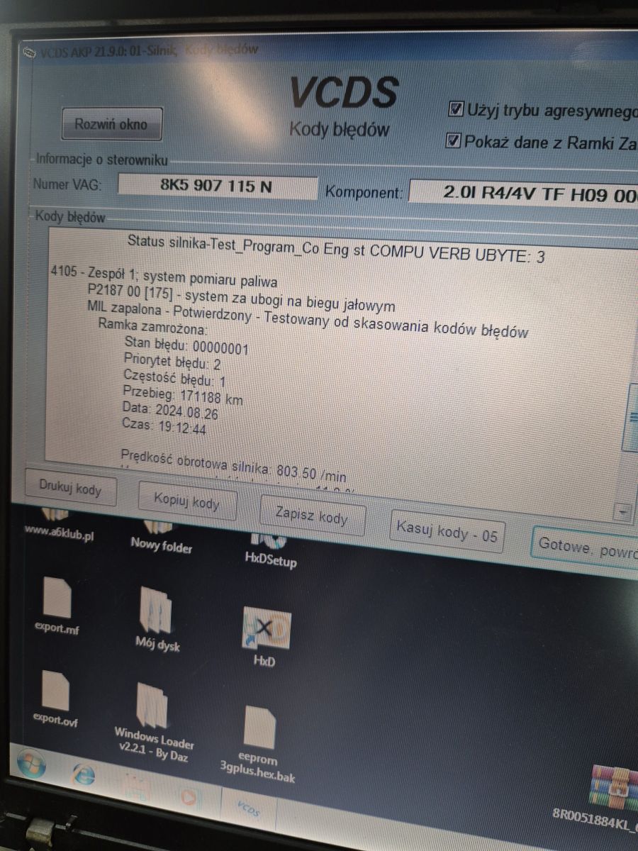

czasami wyrzuci błąd czujnika ciśnienia paliwa  nieprawidłowe działanie

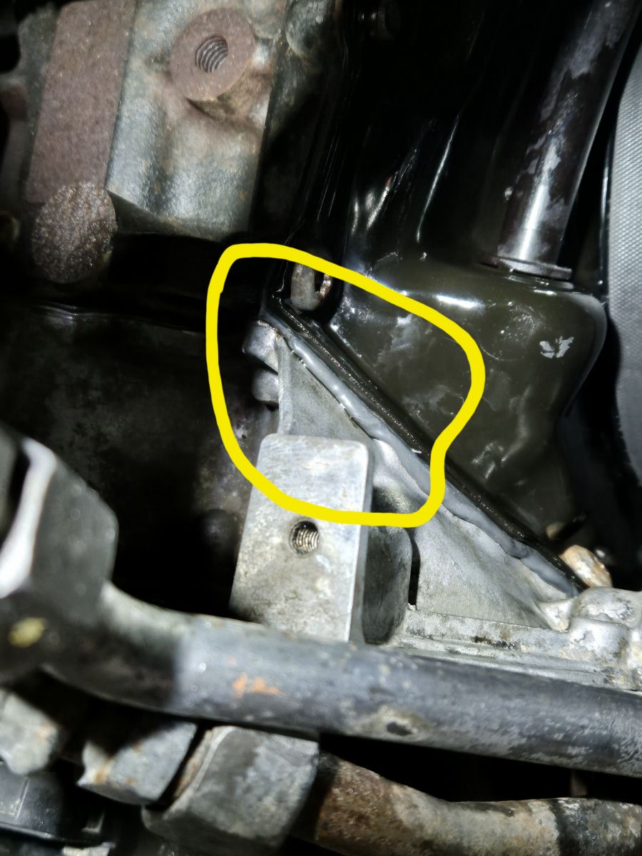

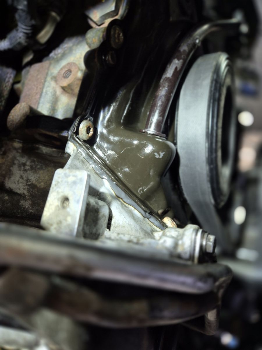

Znalazłem też wyciek oleju i to bardzo denerwujący wyciek, bo pokrywa dolna rozrządu jest klejona wymieniona na drugą borsehung i dalej cieknie z tego samego miejsca , wywalona pokrywa drugi raz klejona i znowu to samo, kupiona druga i klejona i zawsze w tym miejscu spływa olej i cieknie mi na posadzke . Myślicie że takie coś może mieć coŵ wspólnego z moimi błędami czy to nie tędy droga. Niestety wszyscy rozkładają ręce i nie widzą problemu bo "u nich" silnik chodzi dobrze a błąd się pali jak byk i to nie jeden.

Tak górna z uszczelką bo lekko sie pociła pp wymianie brak problemów i zapoceń ale ta dolna sie poci cały czas i wyczyszcze tam zmywaczem do hamulców przyjde za godzine i olej już tam spływa jak silnik pochodzi z 30 min.

U góry jest sucho

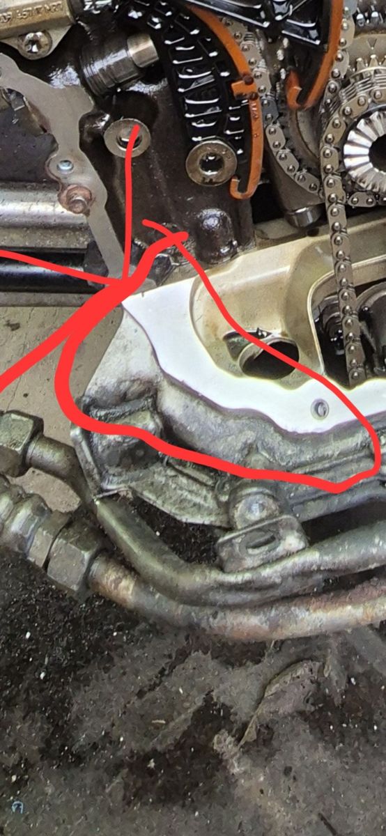

A olej jest tylko w tym jednym rogu dobrze to widać gdzie ta śrubka jest od tej pokrywy dolnej i ścieka sobie w dół. a wszędzie jest sucho bo mam pół przodu zdjęte to widać wszystko

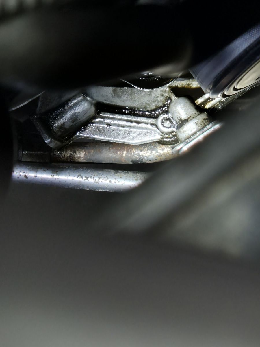

no rzeczywiście nie wygląda to na górną... a o-ring na rurce bagnetu nowy?.. rurka nie jest pęknięta?..
Rurka jest stara co była oring mam elringa nowy założony ale wydaje sie tam coś lekko sączyć albo ten oring jest taki sobie albo ta rurka jest gdzieś uszkodzona
Edytowane przez marky2552
erling tak śrenio... ma inny wymiar niż oryginał...
oryginał: 12x2 , a erling: 11,8x2,5
zamów oryginalny i sprawdź czy rurka nie ma pęknięć...
Ja uważam że tu jest za dużo kitu nawalone. Zobacz jak na fabrycznym łączeniu wygląda, masa lekko wystaje a u Ciebie wygląda to jak wygląda... Nie bez powodu od środka na rancie obudowy jest rowek, wiadomo człowiek nie nałoży z taką precyzją jak robot ale w tym przypadku jak mawiają anglosasi "less is more".

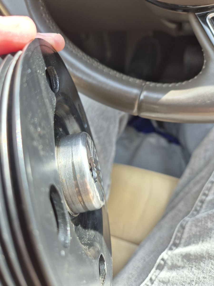

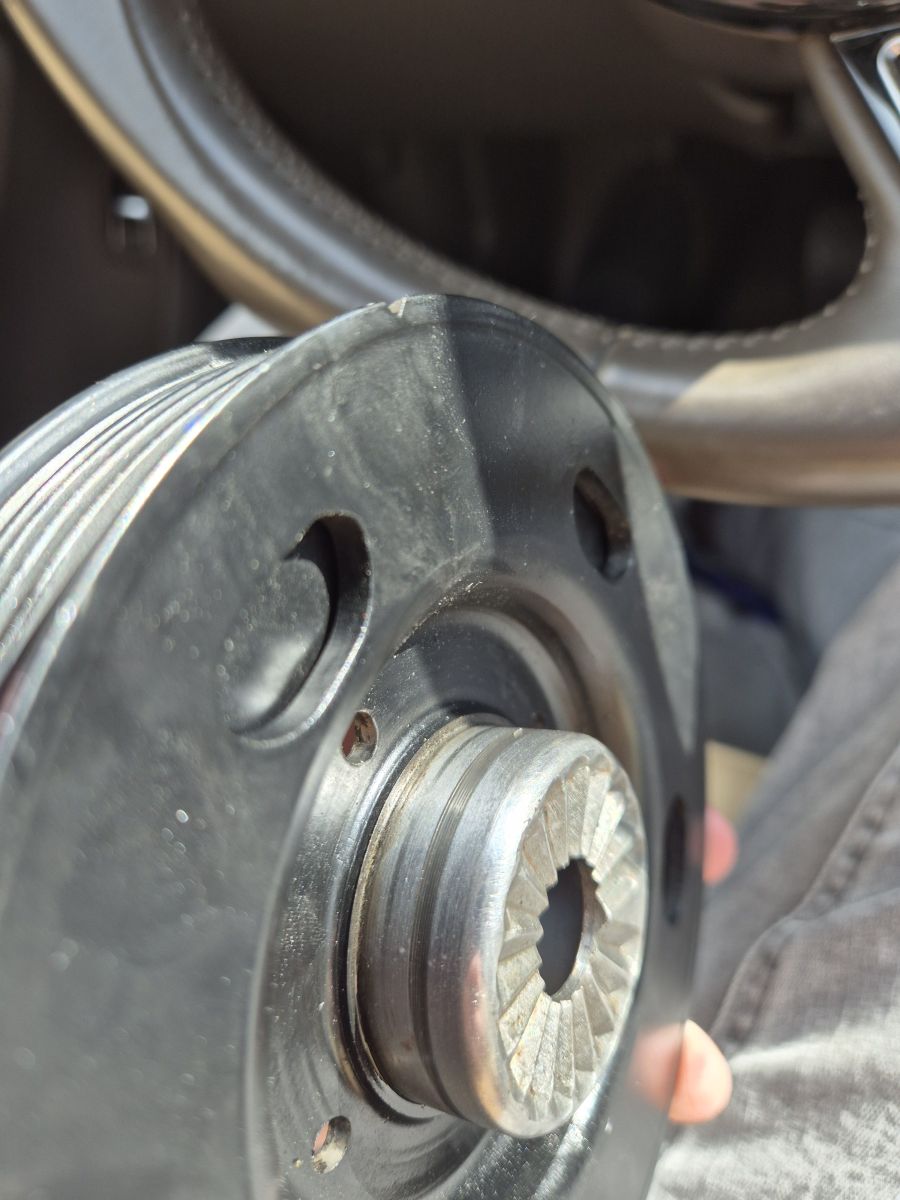

Powodem był uszczelniacz wału z przodu silnika oraz wadliwe nowe koło pasowe INA. A co do wycieku to został
