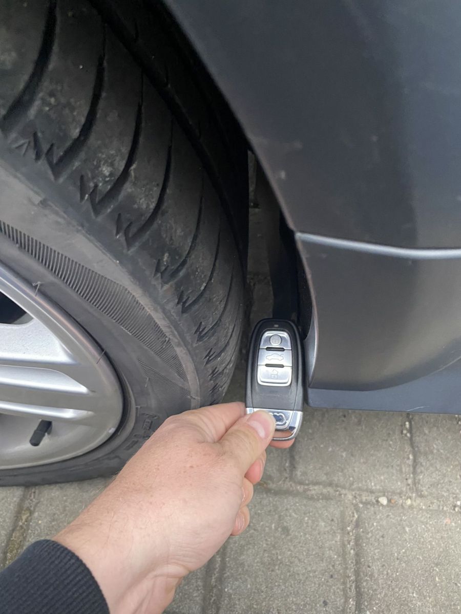

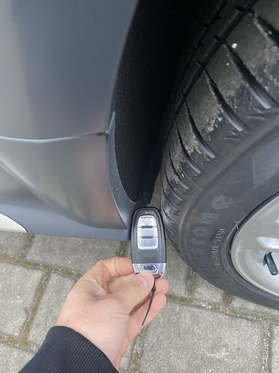

w wyniku kolizji tylne koło mojego samochodu zostało przesunięte w nadkolu o jakieś 4-5 cm do przodu. Po naprawie w ASO koło jest nadal przesunięte względem drugiej strony o około 15mm. Jest to widoczne nawet na oko.
Po prostu widać że koło nie jest na środku nadkola. ASO chce już oddać samochód po naprawie z tym przesuniętym kołem gdyż twierdzi że geometria wychodzi OK. Nie odebrałem samochodu.. Powtórzono geometrie i ponownie ASO chce zwrócić samochód. Czy to jest możliwe że geometria wychodzi dobrze z przesuniętym kołem? W zawieszeniu koła jest wymienione wszystko poza tylną belką(kołyską) - mechanik w ASO stwierdził że jest ona do wymiany, ale po sprawdzeniu geometrii jednak to zostawili. Czy są jakieś inne normy poza geometrią zawieszenia które warto w tym przypadku sprawdzić?
W ASOz sami przyznają że widą to przesunięte koło - ale geometria wychodzi OK i nic się nie da zrobić.
na zdjęciach przednia część nadkola prawego i lewego koła
lewyty2.thumb.JPEG.04a7b31c7a52afd5227eea05728d96bc.JPEGprawyty1.thumb.JPEG.e3b3b48bfaf084fb5328c4a1f59863c3.JPEG
Skoro jest przesunięcie koła to ewidentnie jest cos do wymiany - kołyska/wahacze.
Nie odbieraj póki nie naprawią.

Skoro auto zostalo uderzone i kolo w wyniku tego zostalo przesuyniete, to jezeli podjeli sie naprawy to powinno byc jak w oryginale :)
Niech Ci dadza na pismie z czego wynika przesuniecie, ze jest to niemozliwe do naprawy hehe - nie dadza czegos takiego na pismie bo to bedzie przyznanie sie do zlej naprawy itp, ale tak ich mozesz podchodzic....
Dodatkowo przeciez mozna zrobic pomiary kol, po przekatnej itp i wtedy wyjdzie ze cos jest nie tak
Zweryfikujesz i przekonasz ASO bardzo prosta metoda. W danych technicznych auta masz cos takiego jak rozstaw osi. Zmierz po lewej i po prawej tylko dokladnie rozstaw pomiedzy srodkiem piasty przod i tyl. Jesli po jednej wychodzi fabryka a po drugiej juz nie to auto nie trzyma wymiarow fabrycznych wiec naprawa jest nieskuteczna. Fakt ze geometrie da rade ustawic na takim aucie bo przesuniete kolo mozna skompensowac katem wychylenia i auto nie sciaga i robi dwa slady ale na pelnej geometrii juz nie przejdzie bo wyrzuci na czerwono rozstaw osi...
Jesli beda sie klocic, ze jest dobrze popros o raport z pelnej geometrii zawieszenia z uwzglednieniem rozstawu osi i powiedz, ze jedziesz z tym na lawecie prosto do rzeczoznawcy i prawnika :)
