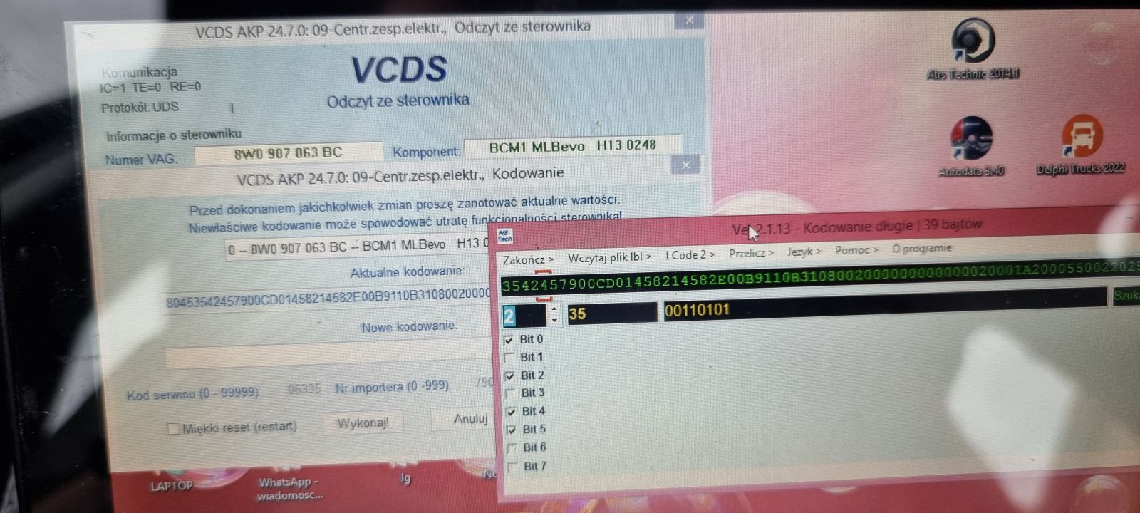

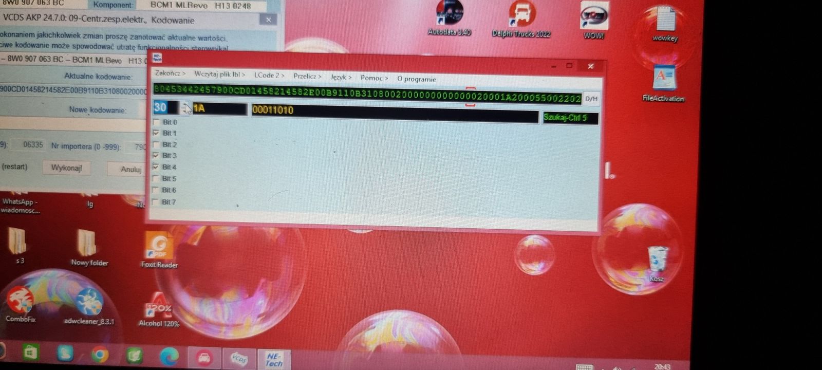

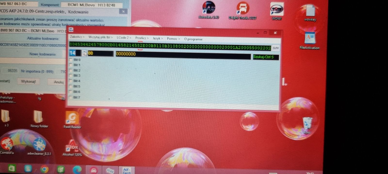

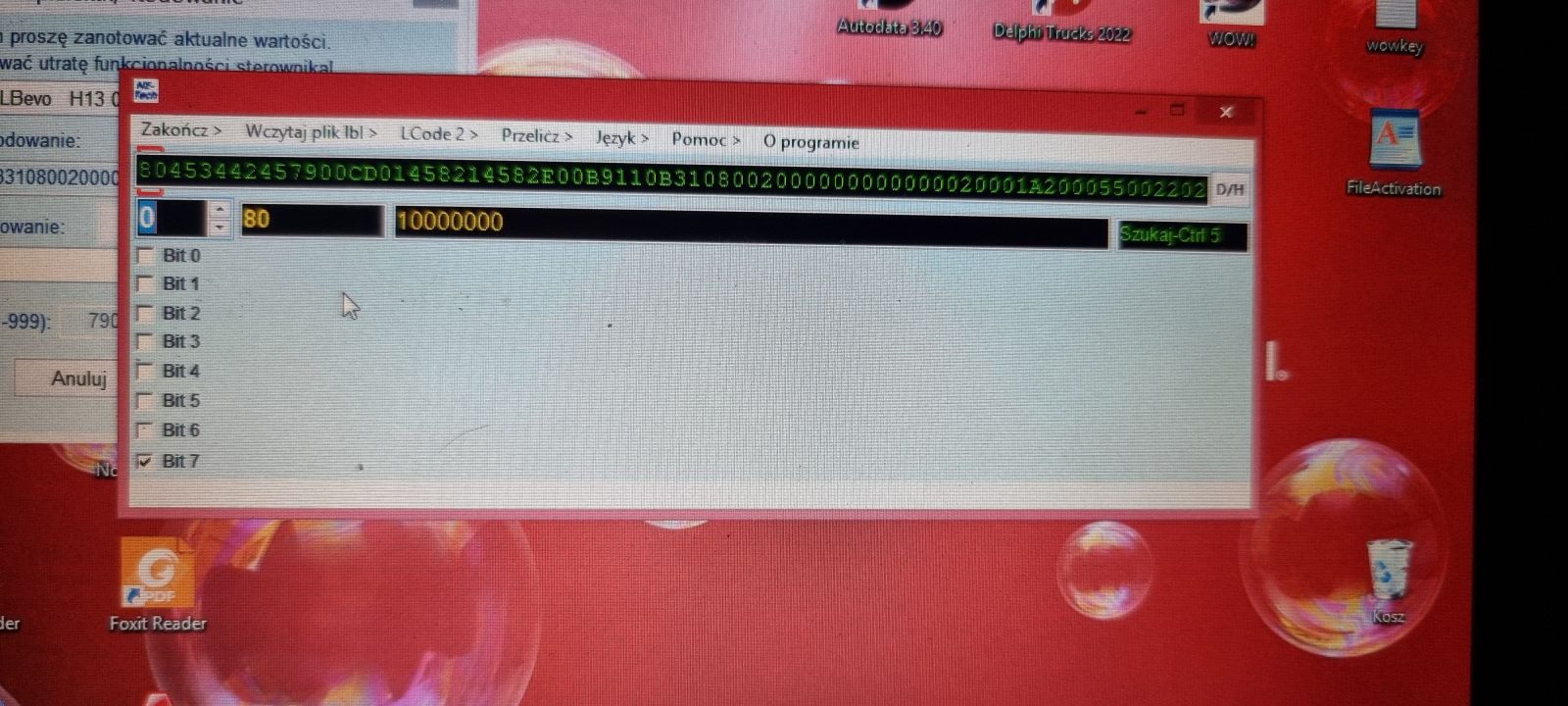

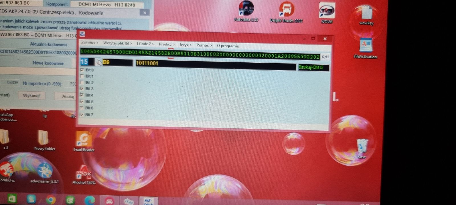

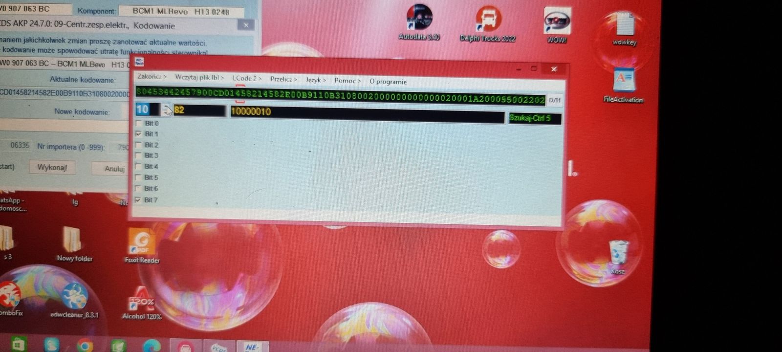

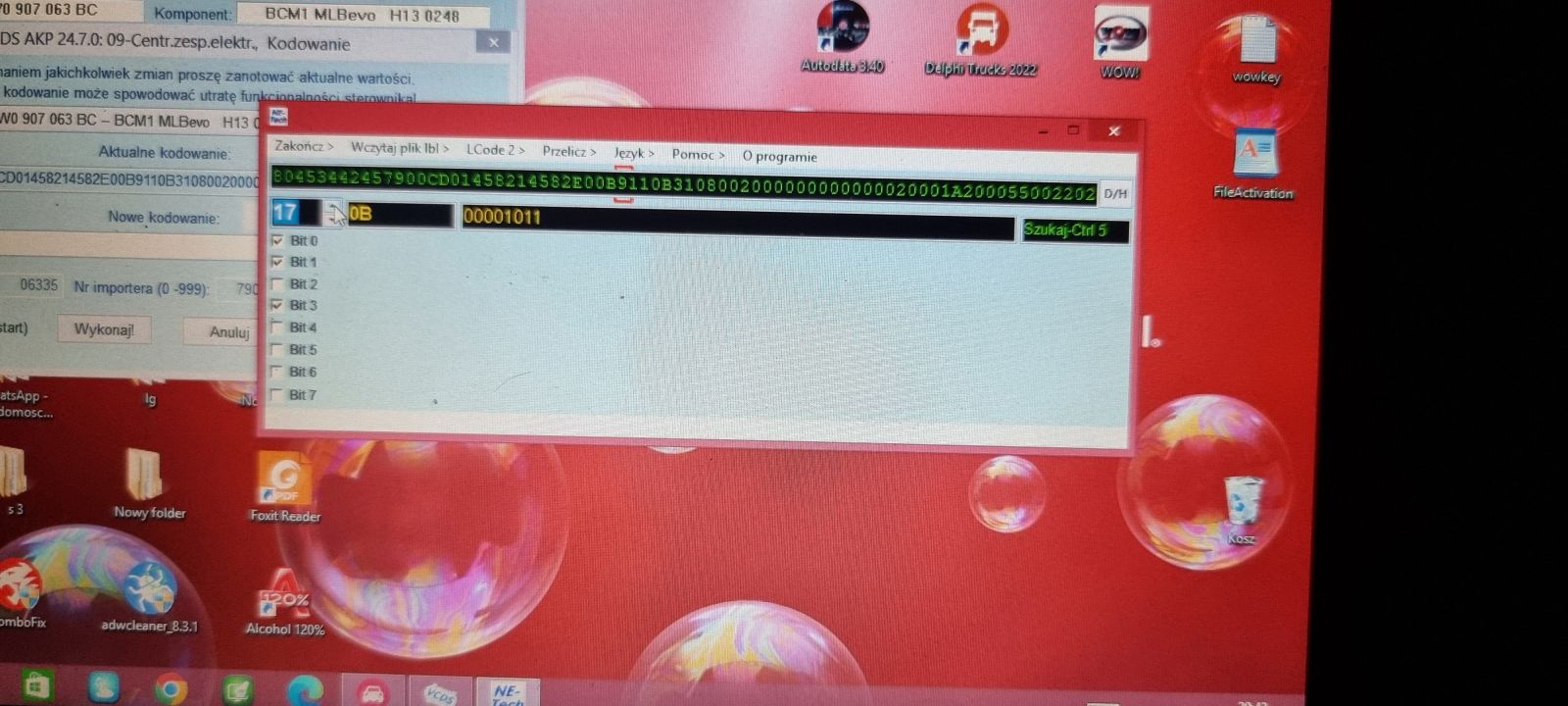

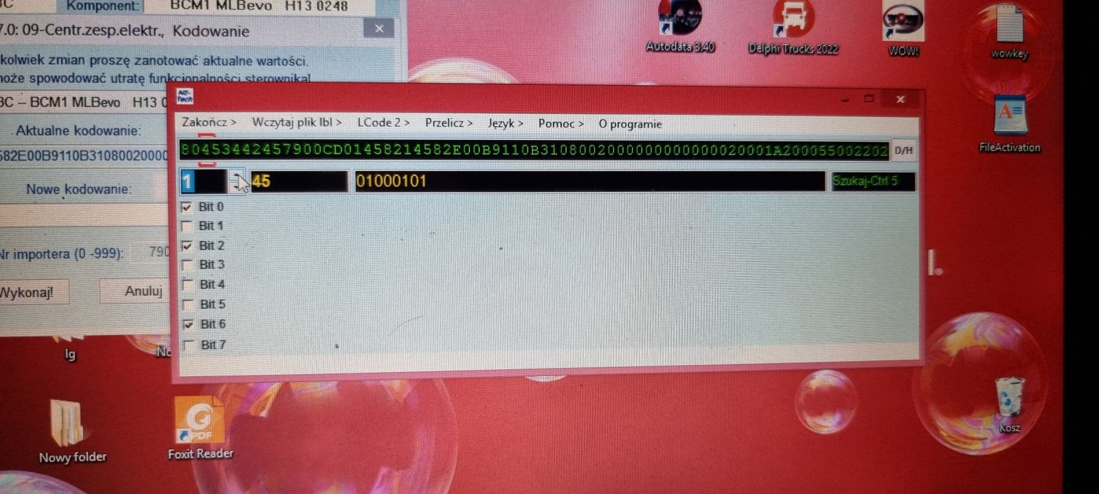

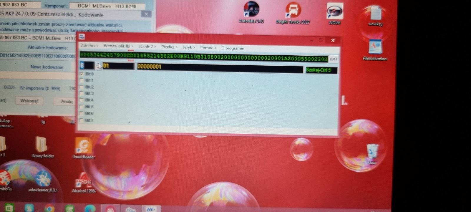

Witam jakiś czas temu odblokowałem sobie funkcje asystenta swiateł drogowych i przez przypadek musiałem odznaczyć albo zaznaczyć jakiś bit i od tamtej pory swiatła dzienne są wyłączone na pozycji auto po przeloaczeniu pokrętła na światła pozycyjne oraz mijania włączają sie. Bardzo prosił bym o pomoc z góry dziękuję za pomoc.
Edytowane przez Toniomito
Wrzucamy pełny auto-scan a nie zdjęcia.
Sterownik 09
Bajt 02 aktywuj bit 0
Zrobione czy trzeba odczekać żeby sterownik się uśpił czy coś?
Zarygluj auto pilotem na 15 min po czym sprawdź czy działa.
