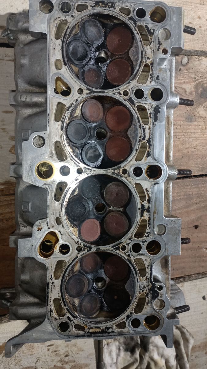

Tutaj powinny być korekty w gr. 32 i 33 najlepiej na minusie tak do -5. Błąd na zegarach wywali dopiero jak będziesz miał +25 w grupie 32, także jak dla Ciebie to jest tylko ważne to jeździj. Te głowice euro 4 są wykonane z gównolitu. Jestem właśnie na etapie wymiany swojej z euro 4 na euro 3 bo po 155 tyś km przejechanych na LPG nadaje się na śmietnik albo do regeneracji za minimum 3 tyś zł, gdzie nie wiadomo czy za chwilę po regeneracji nie pęknie, taki urok tych głowic niestety. Moja zdjęta z auta wygląda tak, gdzie gaz miałem zawsze prawidłowo wyregulowany (mam Vfiza i podgląd do korekt na bieżąco) i nigdy nie zapalił się błąd od ubogiej mieszkanki na zegarach.
To wychodzi na to że nawet jak ktoś wyreguluje ten gaz to ta głowica w bfb i tak jest skazana na zagładę.
Pozostaje tylko czekać końca albo pogonić babcię w świat ?

Jest skazana, tylko pamiętaj, że mając ubogo ten proces będzie szybszy. Z drugiej strony to trochę oszczędności jeżdżąc przez te 155 tyś km na LPG jest, starczy na remont, a nawet drugie takie kałdi i jeszcze zostanie ?

Jeszcze dochodzi składowa w postaci poprzedników, a sam soft jest na ubogo w serii.
Jeśli licznik mówi prawdę to poprzednicy przejechali niecałe 130 tyś km i to na benzynie, LPG montowałem ja zaraz po zakupie i chyba tylko zbiornik benzyny wypaliłem. Nie zauważyłem żeby w serii na benzynie było ubogo, pod butem zawsze było na minusie w gr. 33.
