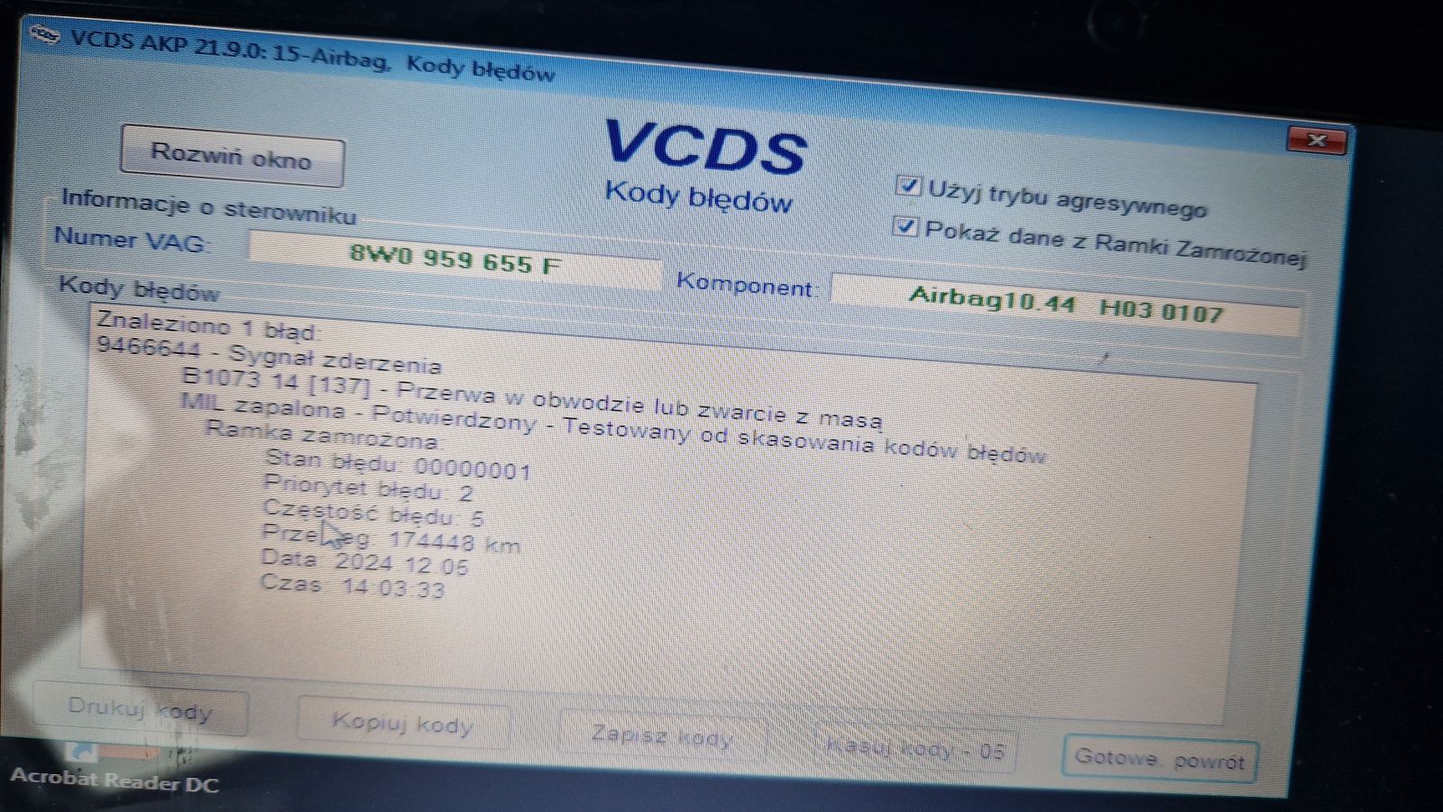

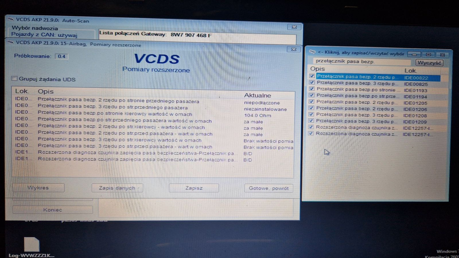

Witam, kupiłem auto po stuczce, poduszek nie wywaliło tylko ochrone pieszego, zostały wymienione zawiasy z nabojami i Czujnikami wraz z wężykiem. Ale niestety pojawił się ten błąd B1073, usuwa się lecz po przejechaniu metra pojawia się ponownie.
Nic nie wskazuje gdzie szukać problemu, przy którym Czujniku. Może ktoś pokieruje co i jak?
wrzuć cały autoscan z auta.
wg kodu błędu masz przerwę w obwodzie lub zwarcie do masy gdzieś

Znaleziono 1 błąd:
9466644 - Sygnał zderzenia
          B1073 14 [136] - Przerwa w obwodzie lub zwarcie z masą
          MIL zapalona - Sporadyczny - Potwierdzony - Testowany od skasowania kodów błędów
             Ramka zamrożona:
                    Stan błędu: 00000001
                    Priorytet błędu: 2
                    Częstość błędu: 1
                    Przebieg: 174449 km
                    Data: 2024.12.05
                    Czas: 14:27:06
Rozwiń
Tylko gdzie...., jedyne to co robiłem to wtyczkę musiałem zarobić od nowa, możliwe że pomyliłem przewody na odwrót chociaż brałem z innego czujnika pieszego kolory.
To tam sprawdź.
Sprawdzone wszystkie wtyczki z przodu, i żadna nie ma zwarcia z masą przynajmniej przy wtyce, wszystkie Czujniki są widzialne bo po odłączeniu pojawiają się inne błędy. Gdzie tu dalej szukać? Tak jak wcześniej błąd dało się usunąć i pojawiał się chwilę później, to teraz nie da się go usunąć.
Najpierw uporaj się z sygnałem crash w gatewayu bo on może robić psikusa.
Robiłeś coś z fotelami?
Rozwiń
Z chęcią tylko jak skoro jest tak samo zwarcie z masą, gdzie szukać, bo raczej to crash data to nie jest i wykasowanie błedu nie pomoże , chyba że się mylę.
Rozwiń
Nic, tylko wymienione naboje maski i czujnik ochrony pieszego.
  • Rozwiązanie
Po głębszym rozeznaniu, błąd usuwa się tylko jak nie siedze na fotelu, jak fotel jest pusty to błąd się kasuje i nie pojawia dopóki nie usiądę, po oględzinie fotela z dołu, przyjrzałem się wtyce poduszki fotela, jest git, jedyna wtyczka co jest od bezpieczeństwa to od położenie fotela i od przełącznika pasa bezpieczeństwa, i po odłączeniu tej wtyczki, pojawiają się inne błedy od przełącznika i położenie fotela, ten z sygnałem zderzenia nie pojawia się, czyjnik położenia fotela wydaje się w porządku, więc zacząłem sprawdzać przełącznika i o dziwo nie działa on jak z fotela prawego, posiada on rezystancje 400 Ohm gdzie pasażera około 5 Ohm i po włożeniu zapinki od pasów kierowcy spada do 100 Ohm a pasażera ma przejście, VCDS nie wyrzuca o błednej rezystancji przełącznika. Załączam pomiary przełącznika, czy ktoś może sprawdzić jakie są u niego wartości, bo może on tak ma działać.
Cześć
Taki sam błąd występuje u mnie. Dodatkowo losowo 2-3 razy w miesiącu przy wchodzeniu lub wychodzeniu z auta system sos wykonuje automatyczne połączenie. Szlag już mnie trafia jak musze szybko wyjść i czeka mnie jeszcze 2-3 minutowa rozmowa z infolinią i dwukrotnym zapewnieniem, że nic mi się nie stało....
Zauważyłem, że ten błąd pojawia się najczęściej w zimne lub deszczowe dni, bądź przy ustawianiu fotela, ale nie pojawia się za każdym razem gdy Audi dzwoni na SOS. Mateusz czy udało Ci się rozwiązać problem?
Edytowane przez Lukaszo94
