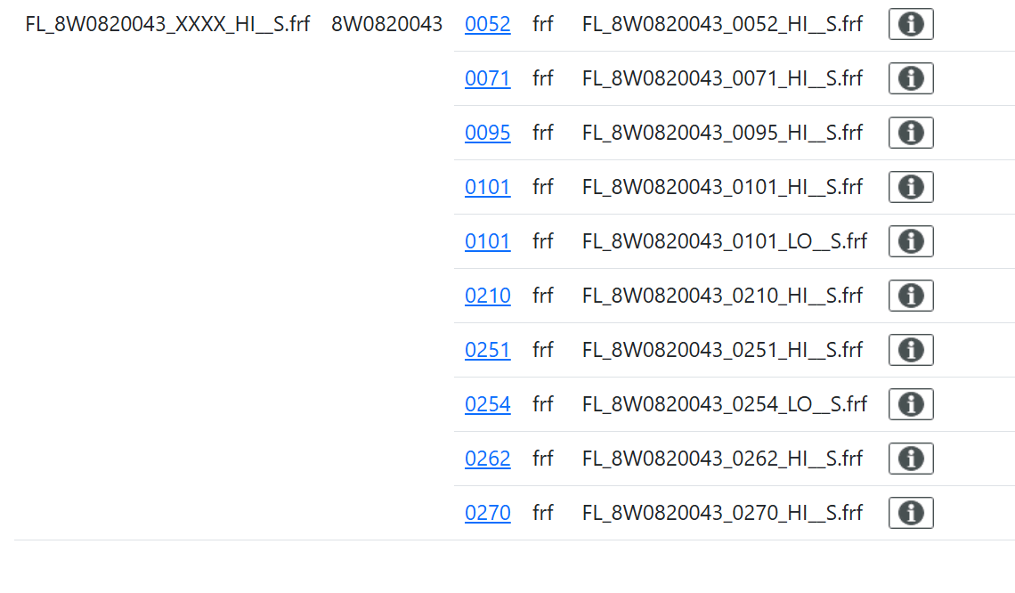

SW0270 najnowszy dla 3-stref

No dobra, ale po co chcesz aktualizować?
Masz silniczek do wymiany.
Tak silniczek jeden pikazuje i nie mogę zrobić kalibracji klap
Muskel1
jeśli się mylę to mnie popraw... ale zgodnie z informacją zawartą w TPI 2058123/2
w przypadku błędu B1092 07 w pierwszej kolejności należy ustawić nawiewy wg.
załączonych rysunków, a następnie zastosować kod SVM 08A031 celem "podniesienia"
wersji oprogramowania... później wykonać nastawy podstawowe klimatyzacji...
i jeśli powyższe czynności nie przyniosą zakładanego rezultatu, dopiero wtedy należy
wymienić silnik nastawczy z którego zgłaszany jest błąd...
Tak, ale z doświadczenia w większości przypadków silniczki są do wymiany.
Może spróbować postąpić zgodnie z TPI.
Nie mam climateonica
zapoznaj się z TPI które Ci przesłałem...
Masz :wink: obie klimy w tym aucie to climatronic, różnica pomiędzy nimi, to jedna jest jednostrefowa, a druga jest trojstrefowa. Ty masz klimę jednostrefową. TPI dotyczy obu wariantów.
Tak jak kolega już wyżej napisał, zapoznaj się dokładnie z powyższym TPI i wykonaj opisane tam kroki. SVM nie przeprowadzisz bez ODIS i dostępu online, ale to nic innego jak podniesienie softu. W Twoim przypadku do wersji 0254.
Tutaj masz link do pobrania, załaduj go za pomocą flashera w VCP.
Dzięki bardzo problem rozwiązany
