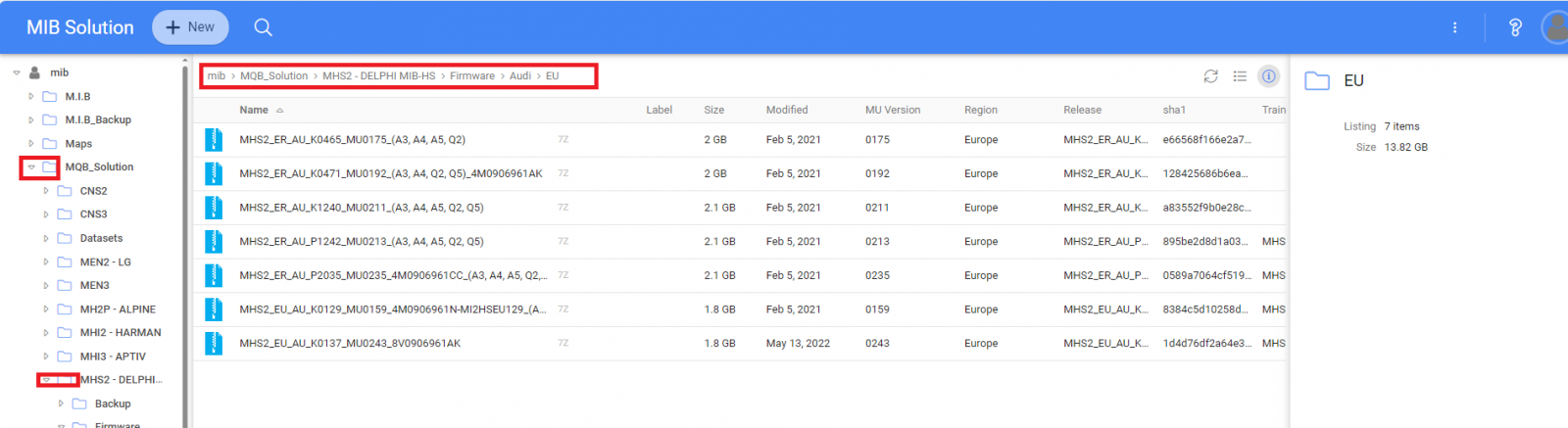

@Muskel1 po wpisaniu 1wszego oprogramowania w mib-solution klikam w punkcie 2 - Download firmware i przenosi mnie do strony mib solution i mam pobrać to co mi wyświetla?
Tak.
W dniu 5.01.2025 o 10:17, Danko23 napisał(a):
Chce się upewnić tylko, tutaj na zdj mam MHS2_EU_AU_K0129 a Ty mowisz zeby pierwszego softa wgrał MHS2_ER_AU_K0129, czyli tylko tym EU na ER sie różni, tak?
Edytowane przez Danko23
Powinno być EU w nazewnictwie wkradł się błąd, ale jak widzisz na stronie mibsolution nie ma ER, jest tylko EU i tak jest prawodłowo.
K0129 masz już wgrany, czyli następnym krokiem jest wgranie K0471.
