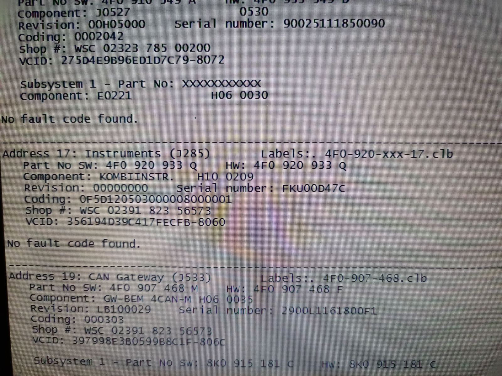

Czy ktoś udostępni mi opis długiego kodowania w liczniku 4F0920933Q Audi A6 4F ? Mój VCP k+CAN nie ma opisu roli bitów w tym kodowaniu. Mam za zadanie wyłączyć komunikat TPMS.
Wrzuć pełny auto-scan.
W C6 w zegarach nie ma długiego kodowania.
Jest, to moje, może pomożesz koledze co ma zmienić.
Ok. najwidoczniej w 4F0920933Q już jest.
W 4F0920932 nie było, dlatego poprosiłem o pełny auto-scan, aby sprawdzić z jakich etykiet ...933 korzysta, ale kolega jeszcze nie odpowiedział.
W bajcie 04 deaktywować bit 0
