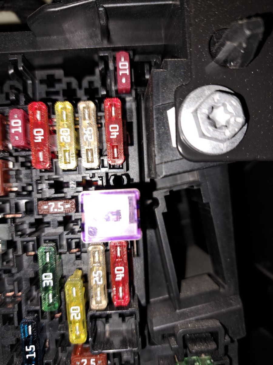

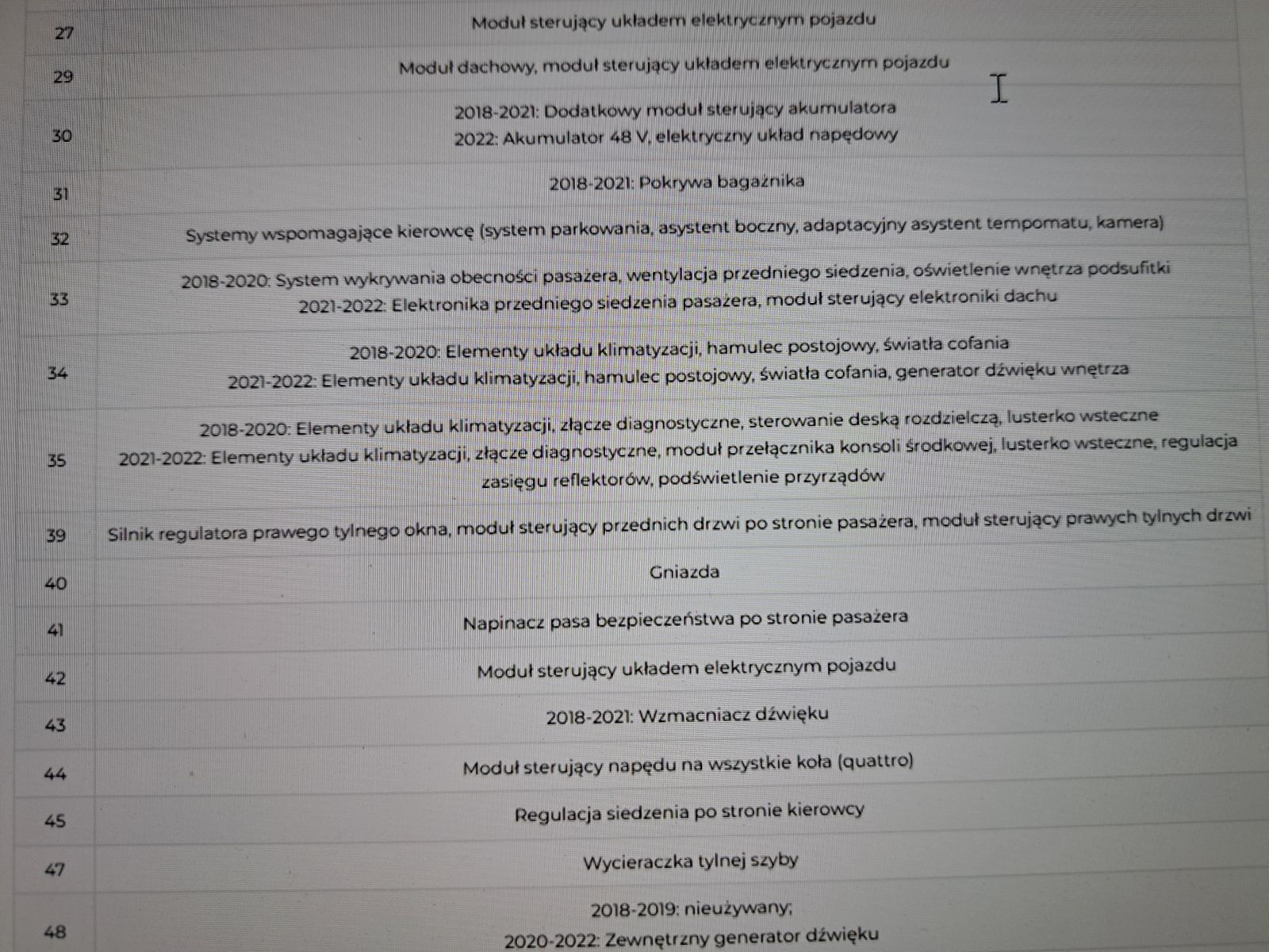

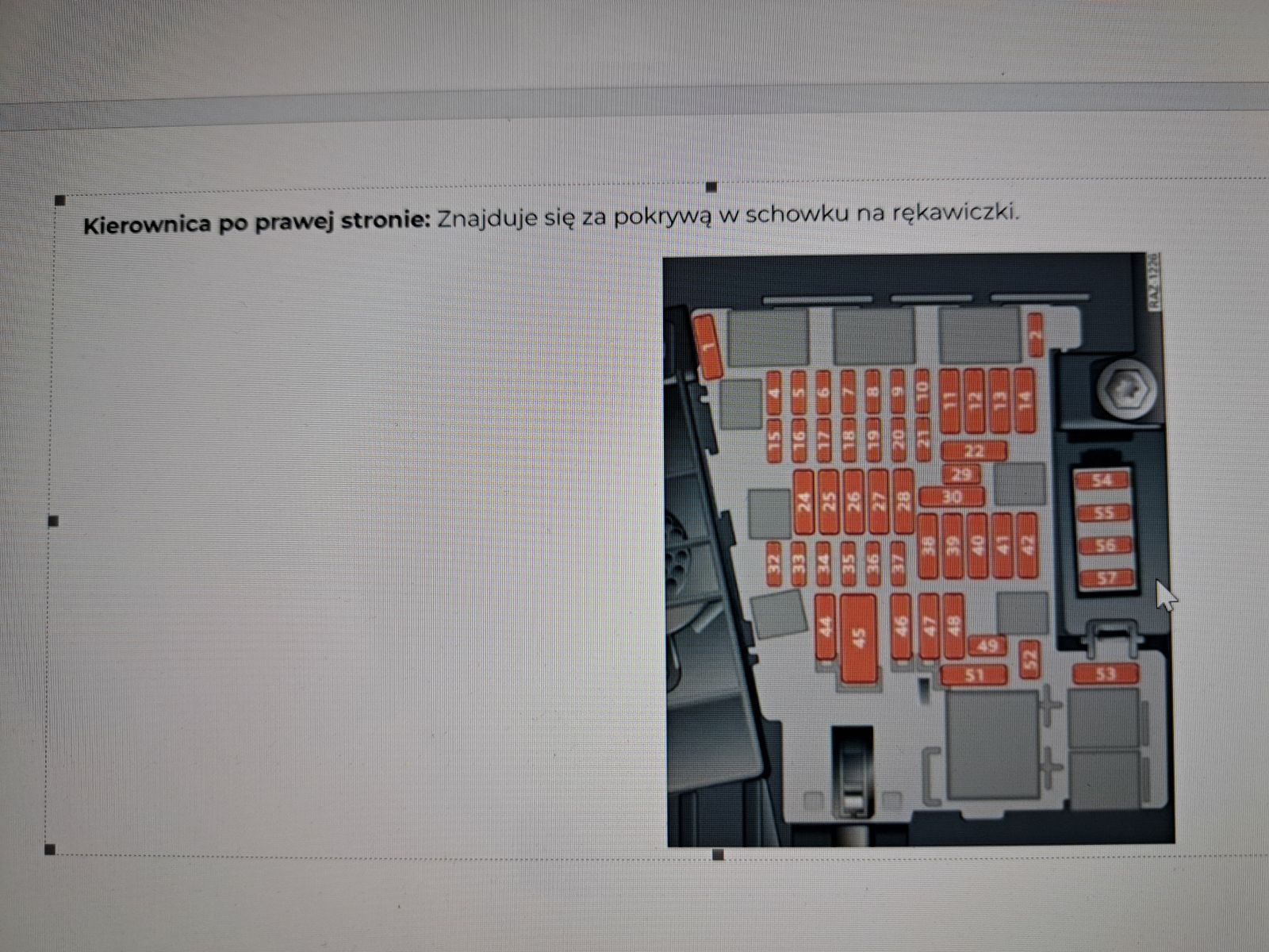

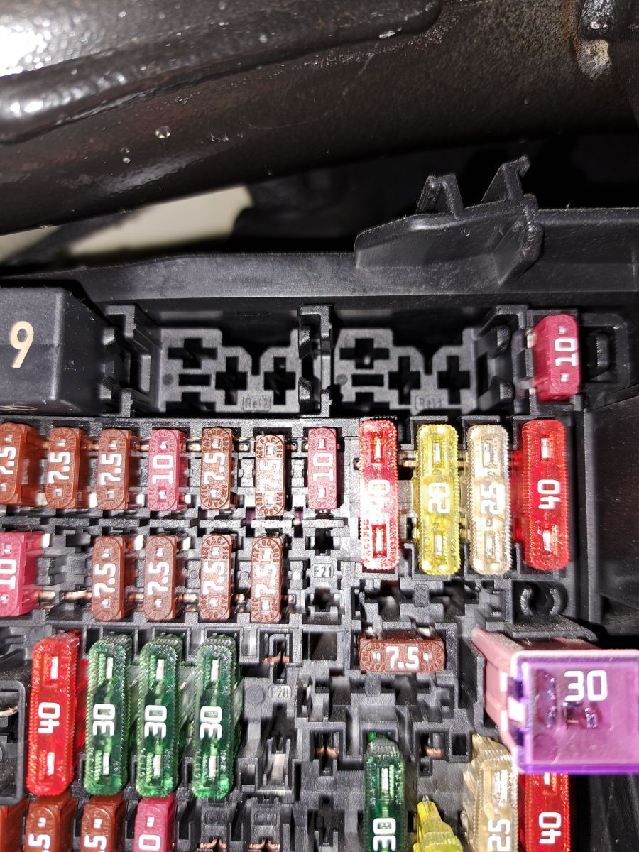

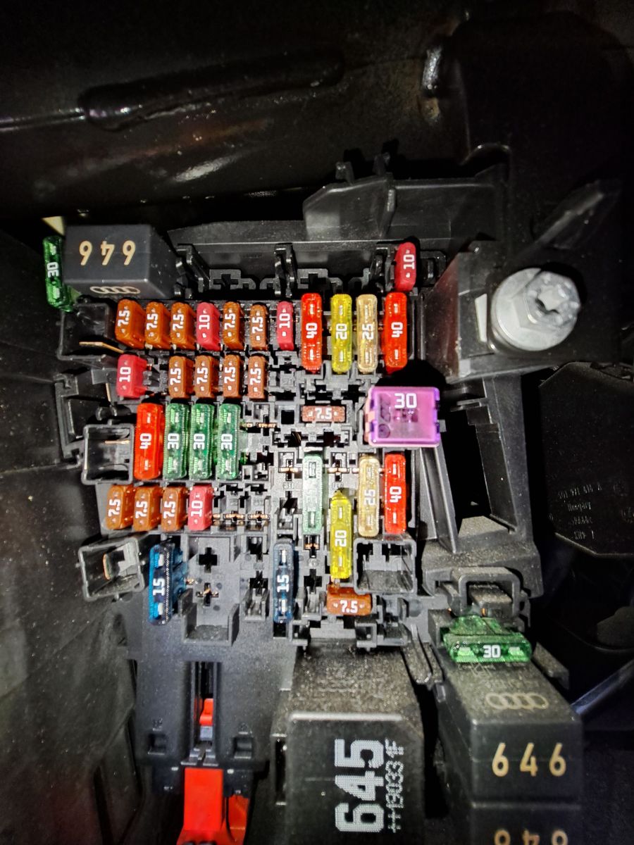

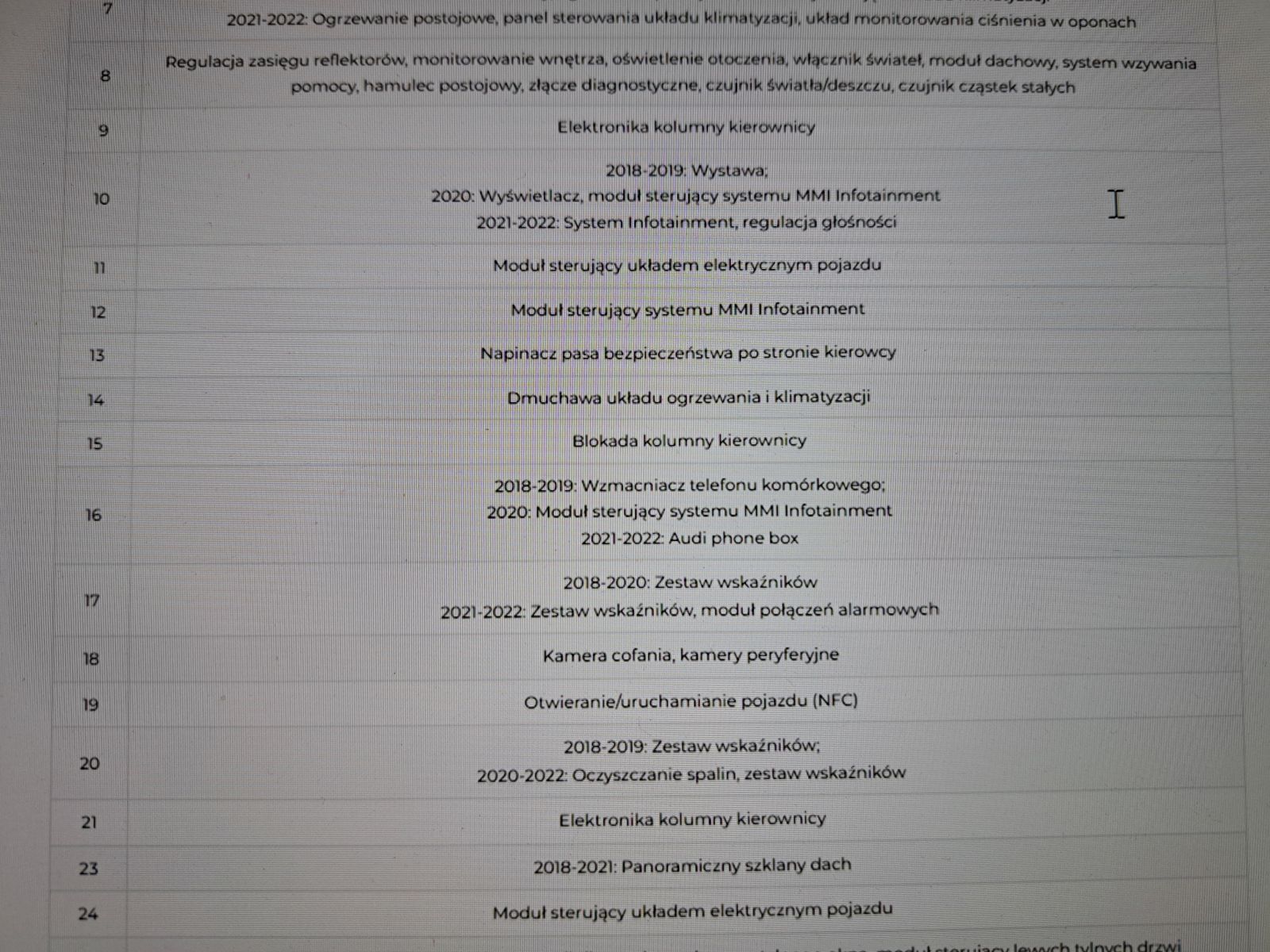

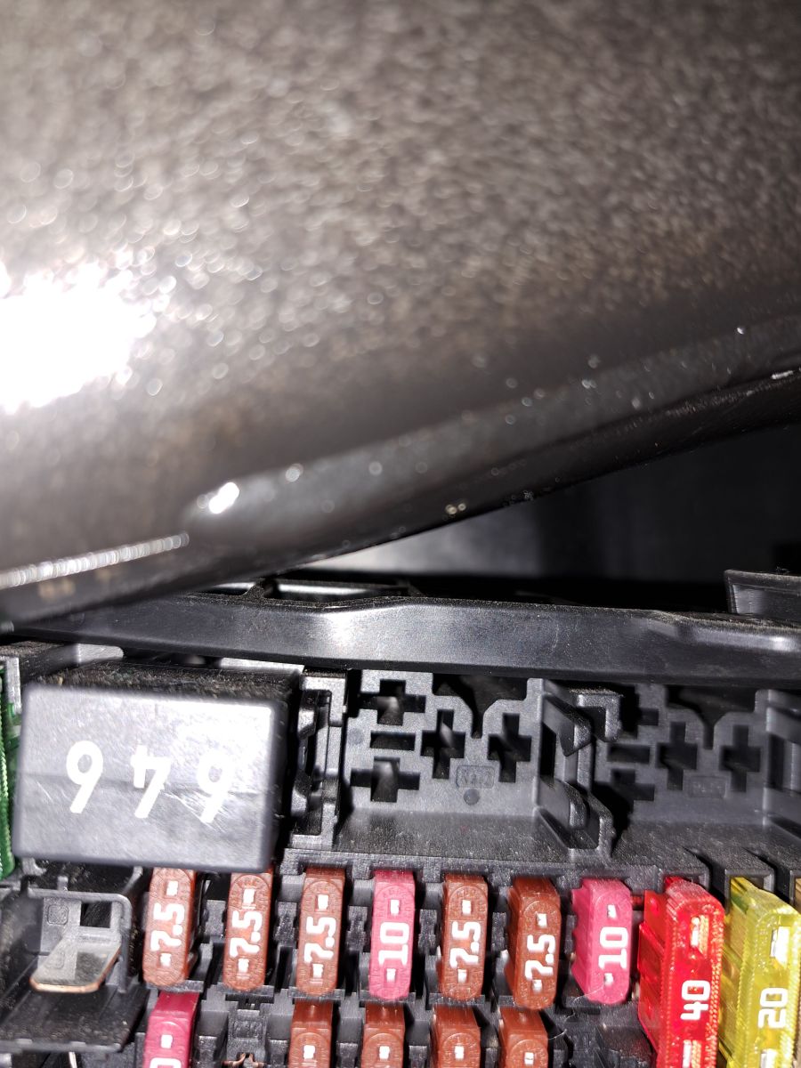

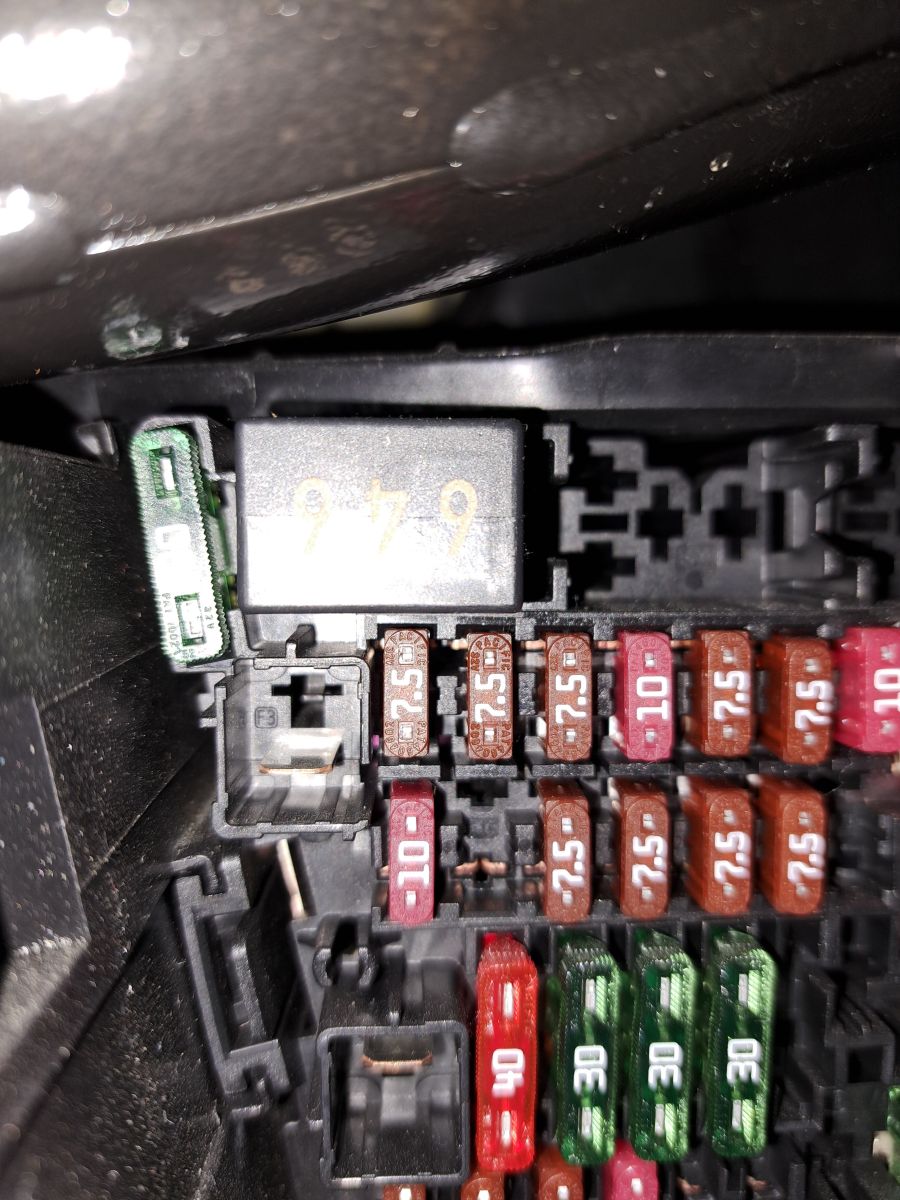

andre_23 Opublikowano 18 Lutego Autor Opublikowano 18 Lutego Dziękuję kolego za pomoc. Przemyślę temat i jak zamówię i będę potrzebował dalszej pomocy, odezwę się Cześć, sprawdziłem w schemacie bezpieczników q3 i pod poz. 5 mam opis: Moduł sterujący bramy (diagnostyka) Czy pod ten bezpiecznik podpiąć się czerwonym przewodem? Panowie tak wygląda moja tablica bezpieczników w Q3. Pod który bezpiecznik mam wpiąc przewod czewony zasilania od wiązki gniazda USB C? Jak ktoś z Was może zaznaczyć lub opisać. Z góry dziękuję. Czy przewód masowy też mozna tu gdzieś podpiąć jak juz się ciagnie ten prądowy? Dzięki za pomoc

andre_23 Opublikowano 21 Lutego Autor Opublikowano 21 Lutego Wg tego co udało mi się rozszyfrować z tablicy bezpieczników to gniazdo USB do systemu ASI trzeba wpiąc pod bezpieczników nr 16 ( wolne miejsce) lub nr 40 ( u mnie siedzi jakiś bezpiecznik ale w jednym slocie). Wydaje mi się że po 40 trzeba wpiac zasilanie tego gniazda? Z góry dziękuję fachowców za podpowiedź.
edys075 Opublikowano 21 Lutego Opublikowano 21 Lutego Dokładnie wepnij się plusem w gniazdo nr. 16 i zamknij to bezpiecznikiem 5A. Masę złap sobie gdzieś z mocowania pasów albo gdziekolwiek do karoserii.
