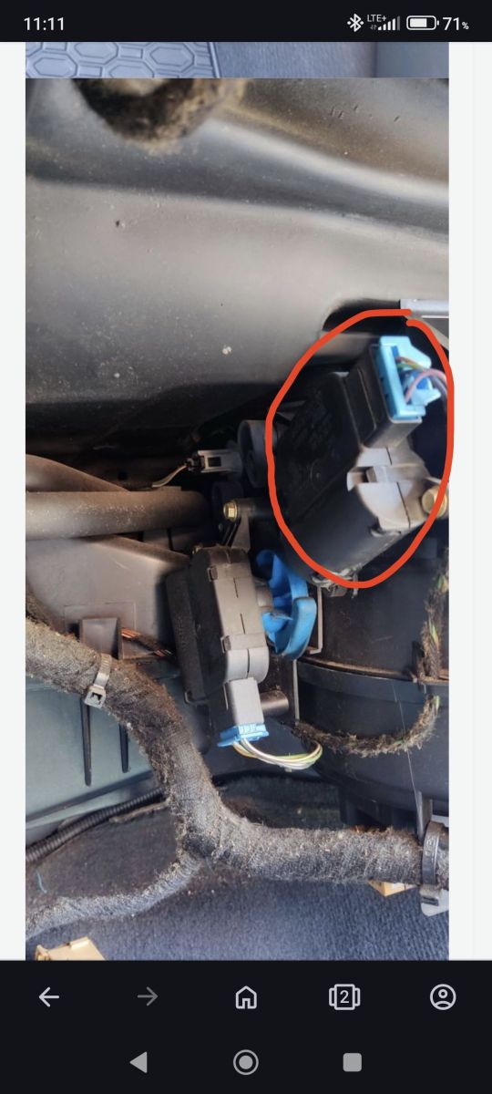

Panowie mam pytanie. Który to silniczek G147. Mam zwalony schowek wiem że to pod prawym kolanem pasażera ale są kucze dwa.
Mam problem z klima chyba przez ten silniczek bo klapa nawiewu stoi całkowicie na wszystkich nastawach klimatronika
Czy G 143 to ten pierwszy od zewnątrz czy ten od strony silnika.
Pilna sprawa.

To tem. Uszkodzony potencjometr.
Odłącz go i odczytaj błąd, bo zmieni się na przerwę w obwodzie.
Oki dziękuję Pany już zamówiony z exeo. Ostatnio walczyłem z lewą stroną tego zostawilem na później ale nie myślałem że będzie problem z klima przez niego kurde i na biegu wymiana część już idzie
