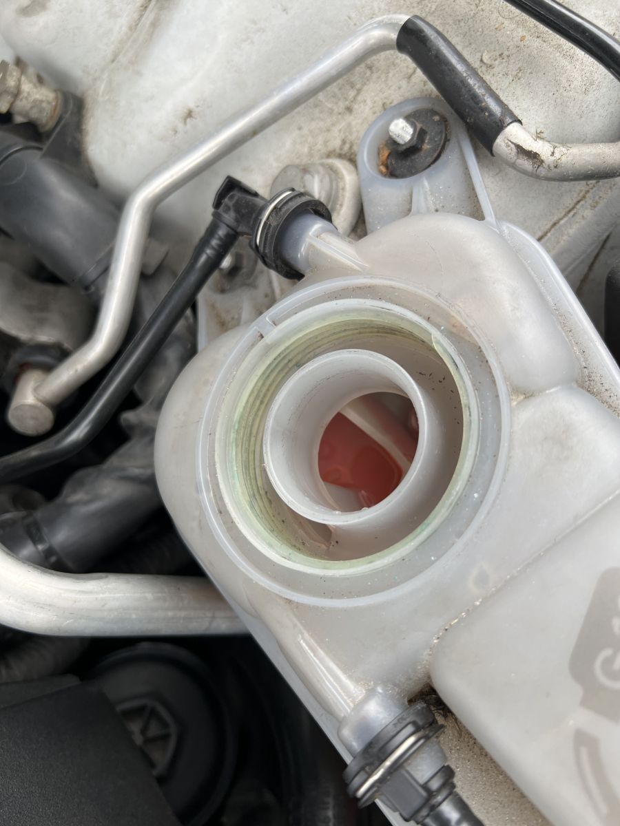

Kamilsliwa Opublikowano wczoraj o 09:50 Autor Opublikowano wczoraj o 09:50 3 godziny temu, Muskel1 napisał(a): I zapchać nagrzewnicę Tester uszczelki pod głowicą mam na myśli ten wężyk który wkładasz do zbiorniczka nie wykluczy uszkodzenia chłodniczki egr ? w jaki inny sposób najpewniejszy sprawdzić obie rzeczy ? sugerowałbyś sprawdzić może co innnego ?

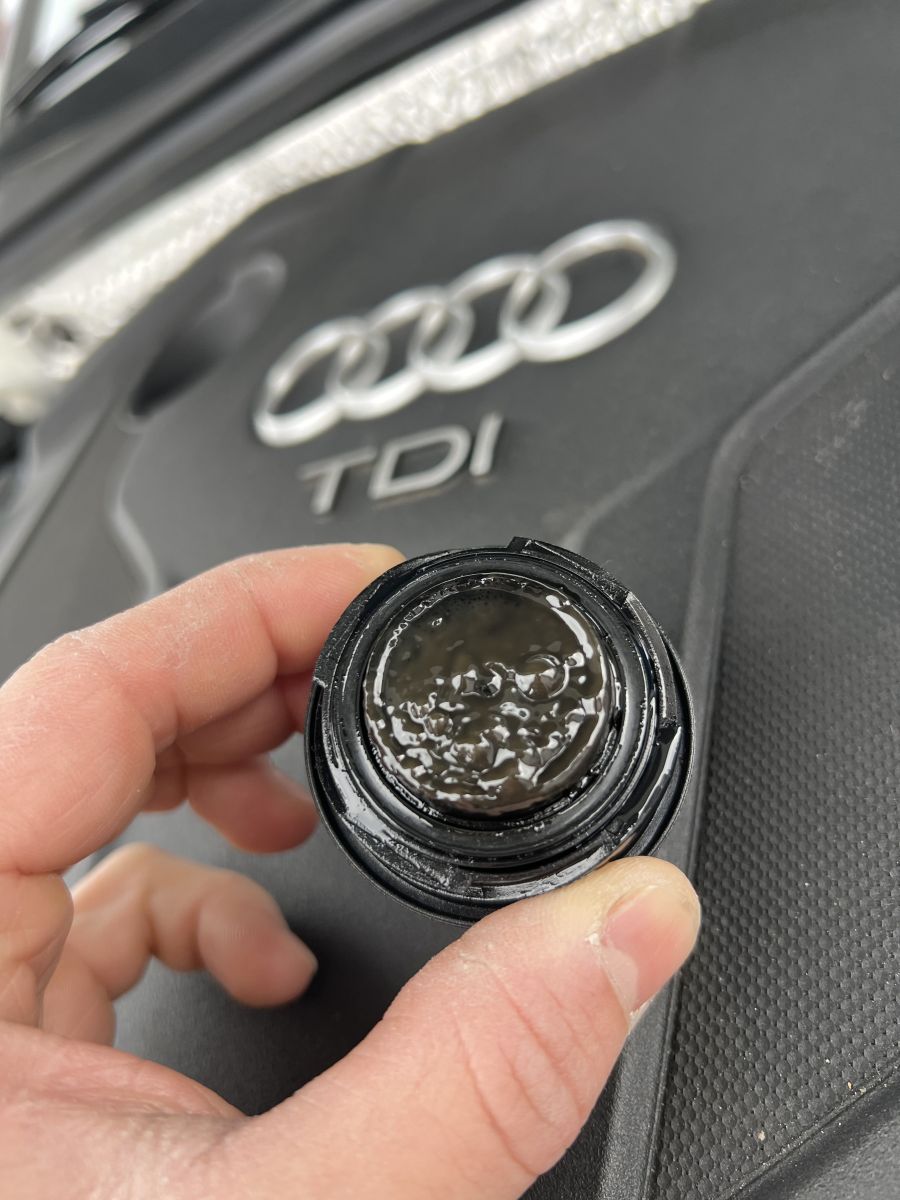

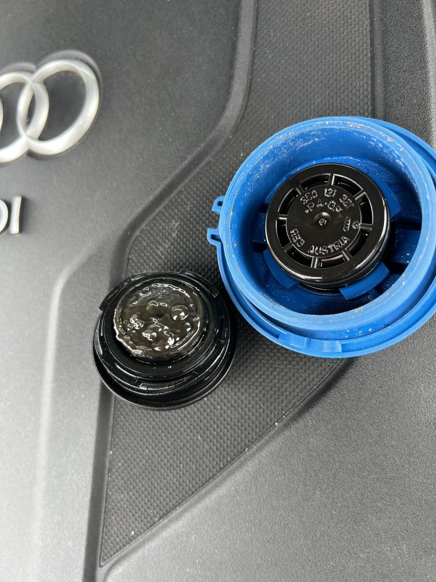

Kamilsliwa Opublikowano wczoraj o 10:00 Autor Opublikowano wczoraj o 10:00 Genralnie tak wyglądają oba korki
Kamilsliwa Opublikowano wczoraj o 10:07 Autor Opublikowano wczoraj o 10:07 Dodam jeszcze że na silniku ma się to tak na postoju nie ma dymienia jak przygazuje wygląda to tak nie jest to jakaś mega chmura no ale jest IMG_6718.mov
Lovely Man Opublikowano wczoraj o 10:08 Opublikowano wczoraj o 10:08 Berbelucha olejowa, wygląda na płyn chłodzący w oleju, a jak wyciągniesz bagnet z nagrzanego silnika to olej też jest taki?
Kamilsliwa Opublikowano wczoraj o 10:17 Autor Opublikowano wczoraj o 10:17 6 minut temu, Lovely Man napisał(a): Berbelucha olejowa, wygląda na płyn chłodzący w oleju, a jak wyciągniesz bagnet z nagrzanego silnika to olej też jest taki? Niestety nie mam bagnetu. Tylko zazwyczaj jak widziałem zdjęcia bądź raz na własne oczy korka świadczącym o uszkodzonej uszczelce pod głowicą było to jaśniejsze coś w stylu masła albo cerateca
Lovely Man Opublikowano wczoraj o 10:30 Opublikowano wczoraj o 10:30 No tak, zapomniałem, w moim też niema Możesz włożyć cienką rurkę plastikową w otwór tam gdzie normalnie jest bagnet ( to jeszcze masz), pobrać próbkę oleju i zrobić analizę chromatograficzną na bibule.
Lovely Man Opublikowano wczoraj o 10:35 Opublikowano wczoraj o 10:35 A to na korku nie jest jeszcze takie jasne ponieważ tego płynu nie dostaje się dużo, po wymieszaniu większej ilości płynu z olejem powstaje coś o kolorze cappuccino
