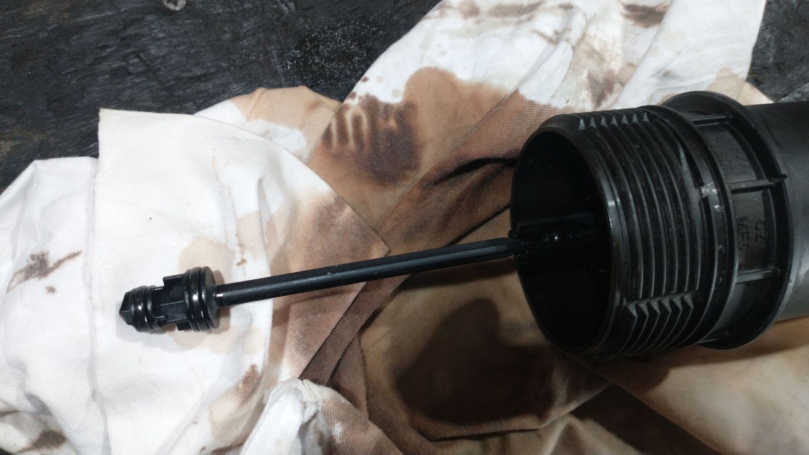

czy można dokupić oringi 2 szt. aby wymienić je na tym trzpieniu? czy poprostu trzeba wymienić na nowy typ trzpienia z obudową? jak coś to poproszę o nr częsci vin WAUZZZ8RXFA070190
stary trzpien

do silników diesla o-ringi są dołaczane wraz z wkładem filtra... niestety, ale przy silnikach benzynowych, tzw. króciec traktowany jest jako osobny element... index króćca: 06L115678Q ; cena w ASO około 50pln...

Właśnie widzę :( To w takim razie trzeba zmierzyć średnicę i dokupić na sztukę :)
najlepiej "co jakiś czas" zakupić nowy króciec, koszt tak jak podawałem nie jest duży... tym bardziej, iż nie ma konieczności jego wymiany
za każdym razem gdy wymieniamy olej wraz z filtrem... wymiana na nowy co 60tyś. w zupełności wystarczy... ps. producent nie przewiduje
jego wymiany... index który podałem jest numerem części po zmianach/modyfikacji...
tak tylko króciec nowy nie pasuje pod starą obudowę
jeśli tak jest, no to trzeba zakupić także nową obudowę... lub tak jak pisał Hugo "pokombinować" z doborem o-ringów...
tylko pamiętaj, że nie wszystkie dostępne o-ringi są olejoodporne!!!
własnie strach coś dobierać, nie bawie sie w to :) trzeba kupić zestaw i tyle
