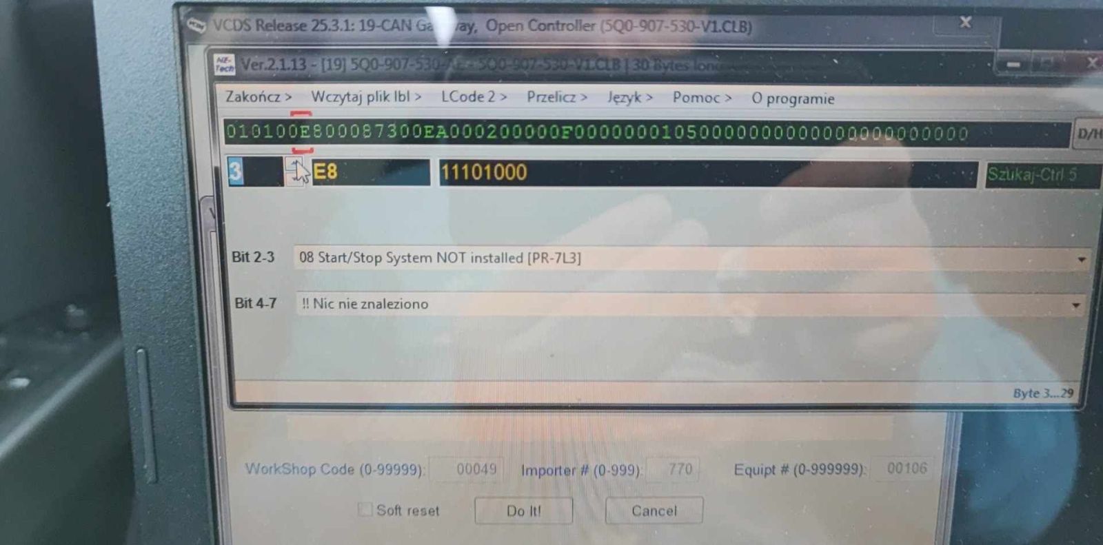

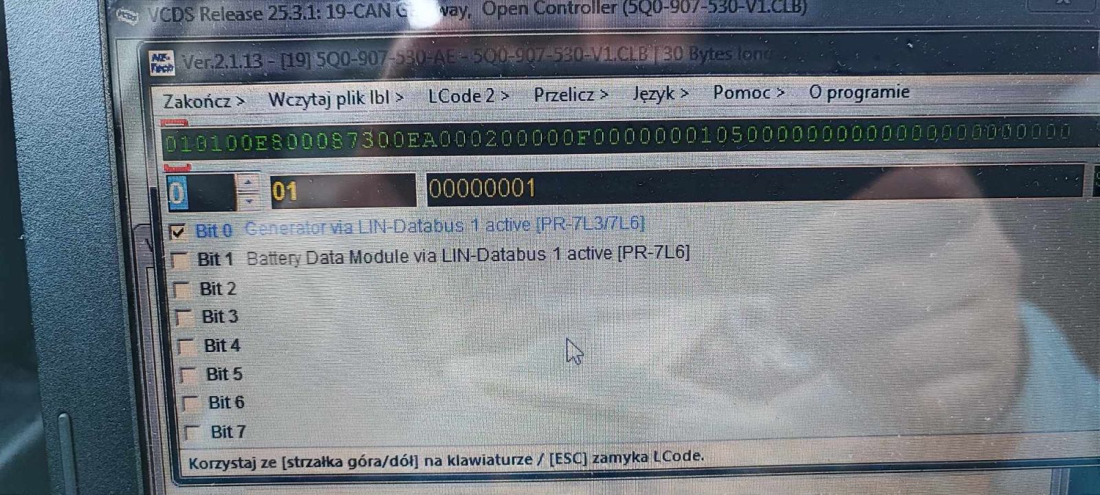

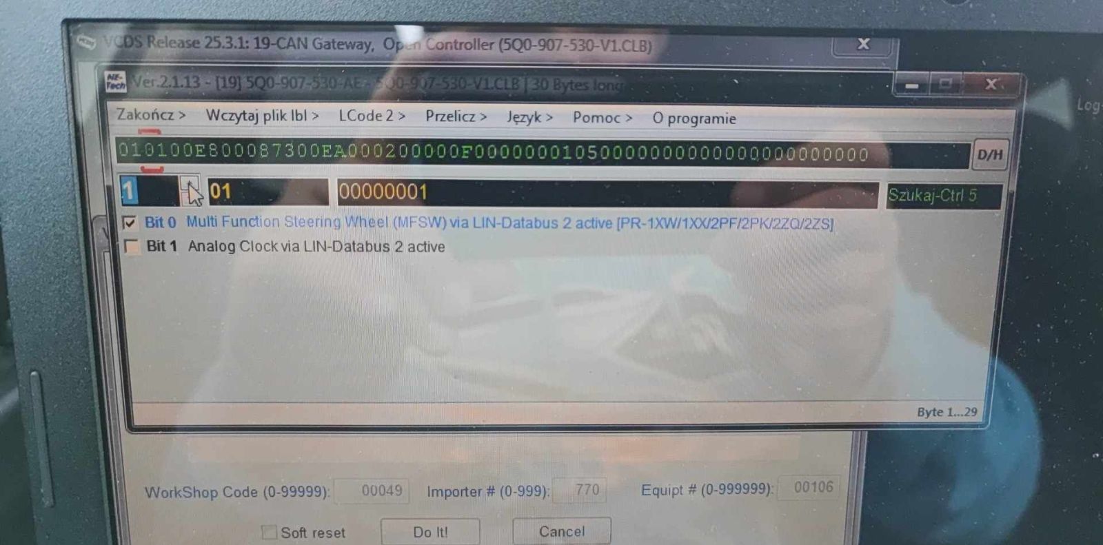

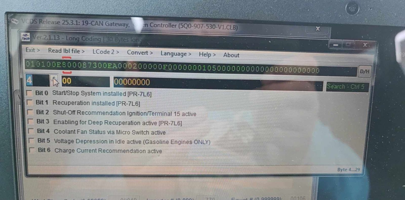

Jakieś tam zdj robiłem z poszczególnych bajtów:
Nie jest ani wybrany start/stop ani moduł na aku.

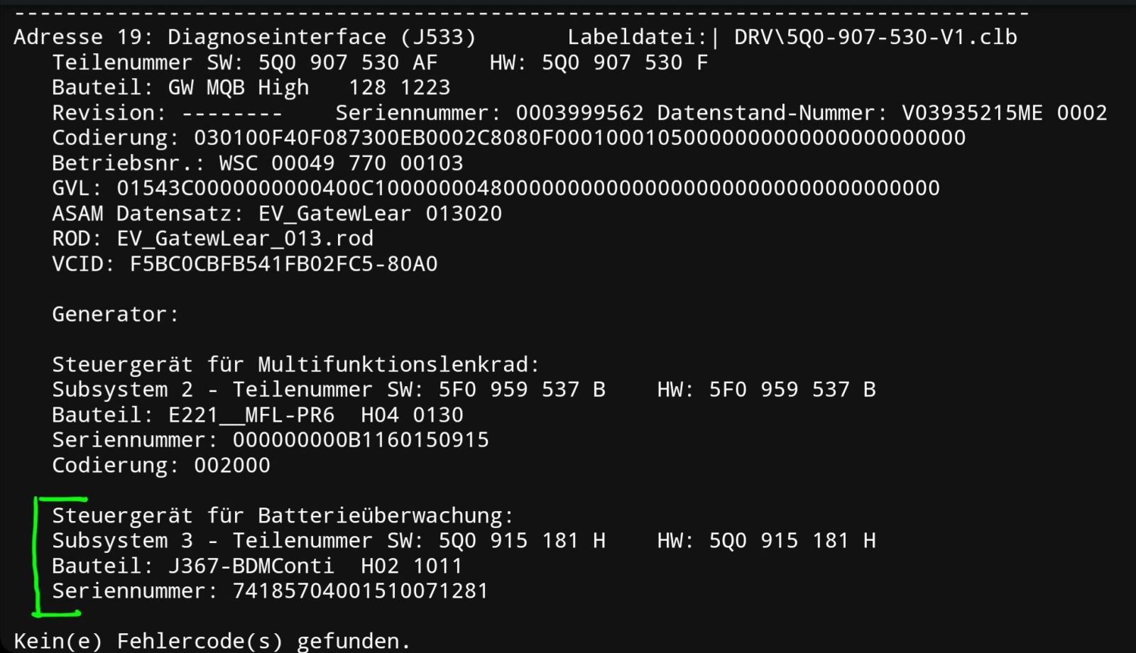

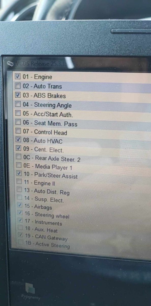

Nie, na liście urządzeń nie byłby widoczny, bo w tym modelu nie ma osobnego sterownika regulatora 61. Jeżeli miałby s/s to moduł widoczny byłby na scanie w sterowniku Gateway jako subsystem. Tak jak na poniższym screenie ze scanu z moich zbiorów.

Udało się rozwiązać temat. Trochę posiedzieliśmy nad tym z @lewiatan1989 i @MaTeo85 i okazało się, że Gateway był źle zakodowany.
Zmiana bajtu 03 z E8 na E4 rozwiązała problem. Ale naprowadzenie przyszło dopiero jak wczytałem opisy eksperymentalne po niemiecku i pokazał się opis bitów.
Zaznaczyłem bit 2 - EM Ref Spannungsmessung inaktiv, Yes.
Nareszcie bez błędów i można spać spokojnie :)
