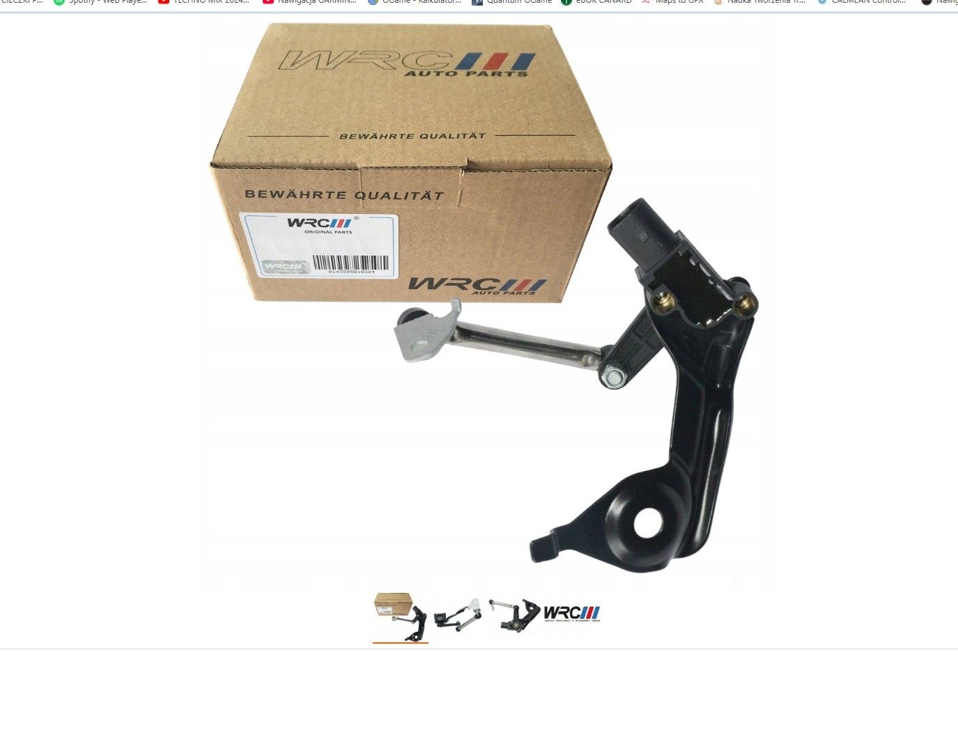

lobivan Opublikowano 16 Maja Opublikowano 16 Maja Witam szanowne grono. Mam pytanie o czujnik poziomowania swiatel tył lewy. Mam ADS i czy przy zawieszdniu aktywnym czujnik 8k0 941 309 f jest odpowiedni czy ten drugi z zielonym wspornikiem 8ko 941 310c? Wymienili mi na zwykły i błąd dalej ten sam. Kasuje się ale po paru sekundach powraca.
Muskel1 Opublikowano 16 Maja Opublikowano 16 Maja Tylny lewy (strona kierowcy) dla aktywnego zawieszenia to 8K0941309D

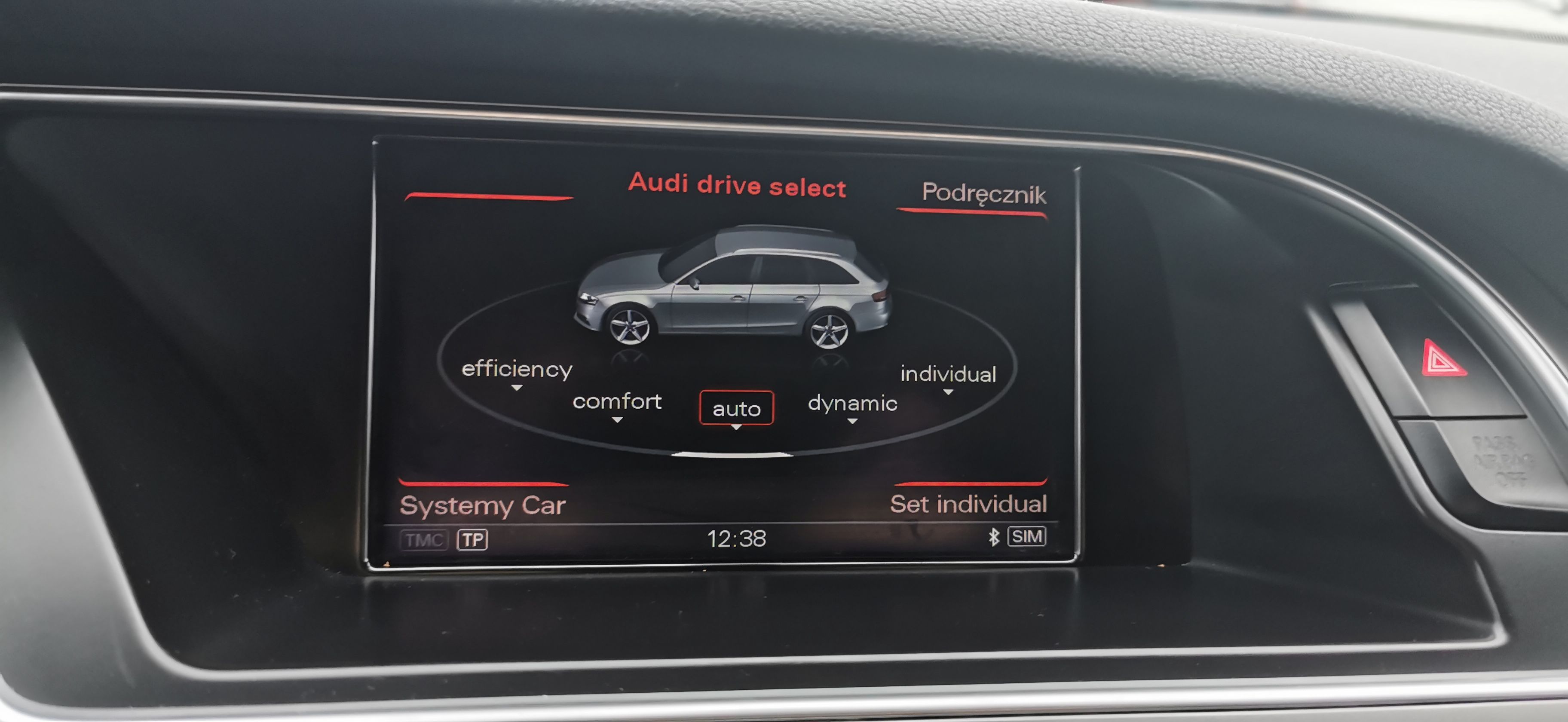

lobivan Opublikowano 16 Maja Autor Opublikowano 16 Maja Utwardza się albo robi się miękkie na komforcie. Ale nie podnosi jak w allroad.

Muskel1 Opublikowano 17 Maja Opublikowano 17 Maja Musisz zakupić i zamontować odpowiedni czujnik. Poza tym musisz w sterowniku Gateway odznaczyć z listy urządzeń sterownik 55, gdyż go nie posiadasz.
lobivan Opublikowano 17 Maja Autor Opublikowano 17 Maja 54 minuty temu, Muskel1 napisał(a): Przed usterką nie było żadnego błędu. Zakupiłem ten CZUJNIK POZIOMOWANIA ŚWIATEŁ TYŁ LEWY AUDI A4 B8 07- AUDI A5 07- 8K0941309Fi jak by nie działał. Ponoć sterownika 55 w moim aucie nie ma . Jest w sterowniku 14 ... i co to znaczy "Poza tym musisz w sterowniku Gateway odznaczyć z listy urządzeń sterownik 55, gdyż go nie posiadasz."
Muskel1 Opublikowano 17 Maja Opublikowano 17 Maja Czujniki kupuje się oryginalne w ASO, bo później właśnie takie właśnie przygody. Kup w ASO czjnik o podanym wyżej numerze. 27 minut temu, lobivan napisał(a): i co to znaczy "Poza tym musisz w sterowniku Gateway odznaczyć z listy urządzeń sterownik 55, gdyż go nie posiadasz." To co napisałem. W sterowniku Gateway (19) masz listę urządzeń (wszystkich zamontowanych w aucie sterowników). Musisz tam odznaczyć sterownik 55 (do samopoziomowania), gdyż go w tym aucie fizycznie nie ma, a jego funkcję w polifcie przejął sterownik BCM1 (09). Dlatego masz w sterowniku 09 zapisany błąd: "01771 - Sterownik regulacji zasięgu świateł (J431) 004 - Brak sygnału / brak komunikacj"
lobivan Opublikowano 17 Maja Autor Opublikowano 17 Maja Dziękuję za informację, pomoc i czas poświęcony . Kupie orginał. Po zamontowaniu odezwę sie Pozdrawiam .
