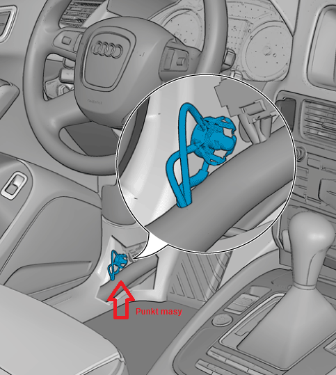

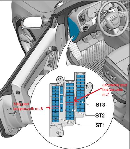

Muskel1 Opublikowano 23 Maja Opublikowano 23 Maja Kup sobie 2 takie bypassy https://allegro.pl/oferta/adapter-gniazdo-bezpiecznika-samochodowego-bypass-do-auta-samochodu-10781737632?bi_s=ads&bi_m=productlisting:desktop:query&bi_c=ZjI4MzAwZGMtNGQ4Yy00MjZhLTg5MzAtMjVjYmE4OTNiZDI4AA&bi_t=ape&referrer=proxy&emission_unit_id=b70018ba-0cec-4cf6-acd5-b1ac0798ffbf do bezpieczników oraz 2 bezpieczniki 5A. Zamontuj je na końcówki przewodów zasilacza kamery oraz wepnij się w bezpieczniki jak na dolnym rysunku. Punkt masy masz na dole słupka A w przestrzeni nóg kierowcy. Musisz tylko pamiętać o tym, że kamerka w trybie parkingowym będzie czerpała akumulator, co będzie prowadziło do zapisania błędów w sterowniku Gateway, o zbyt wysokim poborze prądu spoczynkowego, gdyż system zarządzania energią monitoruje pobór prądu. W skrajnych przypadkach może uaktywnić się system zarządzania energia i odciąć pewne funkcje komfortowe, gdy napięcie aku spadnie poniżej wartości progowej.
